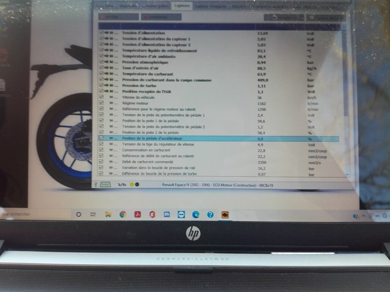

yala tous,
Bon, j'ai connecté l'elm et je suis parti faire un tour, en photo les paramètres lorsque le problème est présent,
Deux me chiffonne, la position de la pédale d'accélérateur et la tension sur la piste 2 Comment interpréter ces valeurs ? Potentiomètre HS ? Qu'en pensez vous ?
Tancks
Tancks

Re: perte de puissance espace 4 2.2 dci
Yala tous,
Après moulte contrôle en tout genre sur la voiture, je suis tombé sur un post qui parlais de ce soucis et faisait allusion au contacteur de stop.
hé ben, c'est ca !!!, le contacteur de stop déconne, en tirant sur la pédale de frein quand le problème est présent, la voiture repart instantanément.
Pas de défaut, parce qu'il n'y en a pas, le calculateur coupe l'alim parce qu'il reçois un signal de freinage.
Merci pour votre aide..

- Messages : 20319
Re: (RESOLU) Perte de puissance espace 4 2.2 dci
Merci du retour.
Panne sournoise, en tous cas !!
