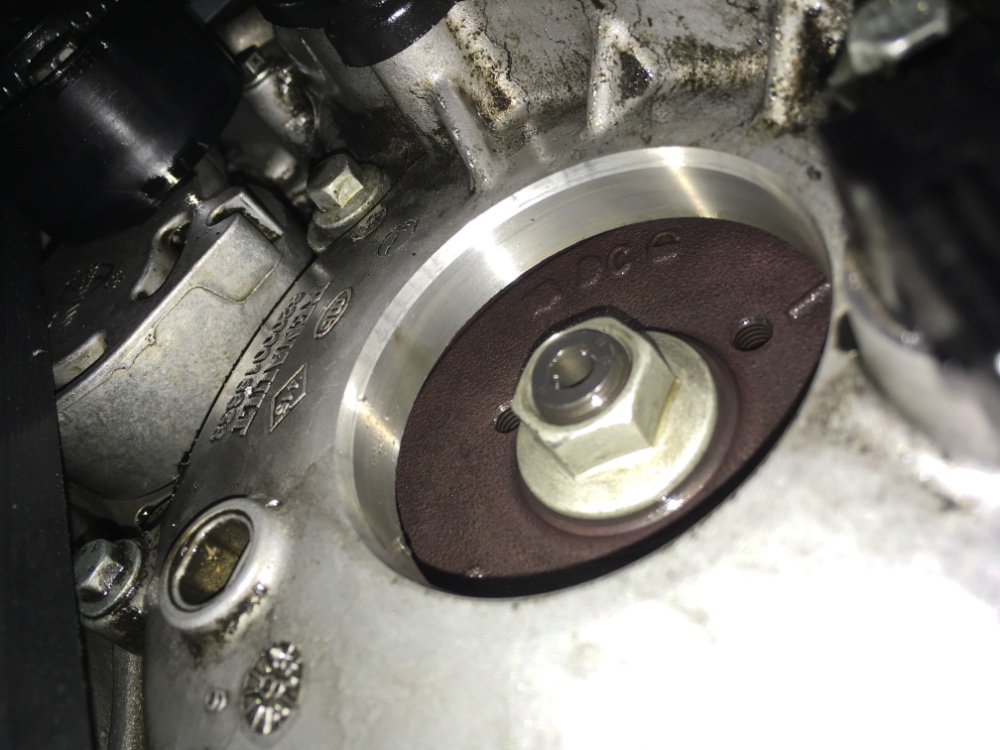

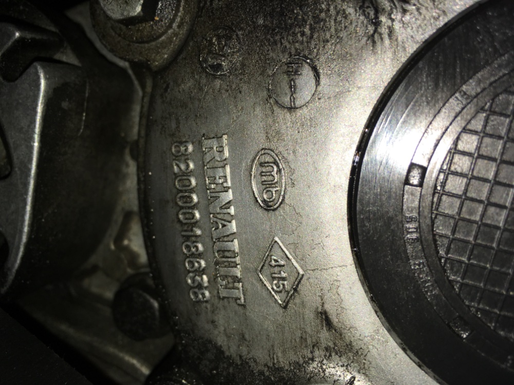

Après plusieurs tests en roulant l’Espace d’environ 10km par jour sans problèmes, hier, j’ai ouvert la capot, et bim!…d’huile partout côté courroie d’accessoires (voir les videos ici, et après enlever le bouchon d'huile...ici).
J’ai noté qu’il y avait un bouchon en plastique qui manquait (voir la photo de Nov. 2020 vs. la photo d’aujourd’hui).
Elle va me rendre fou cette Espace.
Je dois remplacer le couvercle de distribution?
Quoi je dois faire? Merci de vos conseil pour réparer cette panne…

remettre le bouchon manquant...

grostoto a écrit : 16 avr. 2021, 22:43 remettre le bouchon manquant...
Merci grostoto, je vais commencer pour faire ça

Pour le reste, c'est un pb récurant sur 2.2dci... collecteur admission déformé, la pression turbo passe dans le moteur, ejecte le bouchon qui a disparu, et vaporise de l'huile partout, dès que le moteur est en charge (impossible à voir en tournant le moteur sur place, même à plein régime, il n'y a pas assez de charge).

grostoto a écrit : 17 avr. 2021, 12:26 Pour le reste, c'est un pb récurant sur 2.2dci... collecteur admission déformé, la pression turbo passe dans le moteur, ejecte le bouchon qui a disparu, et vaporise de l'huile partout, dès que le moteur est en charge (impossible à voir en tournant le moteur sur place, même à plein régime, il n'y a pas assez de charge).
D'accord grostoto, merci, c'est logique, le bouchon il ne saute pas sans avoir une cause...je vais regarder le collecteur d'admission (uf c'est un grand boulot...) :cry:
