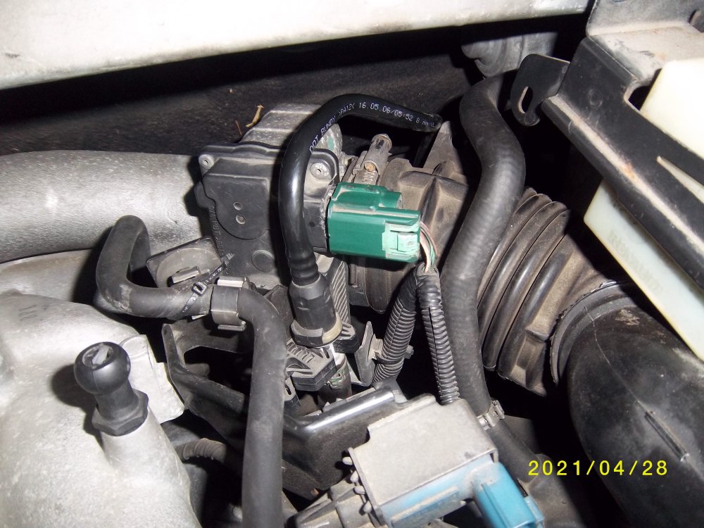

J'ai entamé la Grande Visite de la Vel Satis, mais je coince sur un connecteur.
Ca fait 2 heures que je suis dessus, mon dos déclare forfait.
J'ai beau appuyer sur la languette et l'avancer dans le sens de la flèche, rien à faire, ça ne vient pas. :twisted: :twisted:
Je ne me rappelle pas avoir eu ce genre de souci avec le "4" lorsque j'avais eu à faire cette manip'.
Si vous avez des idées...
Merci de votre aide. :wink:
Messages : 8991
Re: Moteur 3.5 : comment débrancher ce connecteur ?
appuyer sur la languette... mais avant bien enfoncer le connecteur.
sinon, un coup de marteau, avec ou sans burin, c'est très efficace.
Messages : 20438
Merci Thomas,
Mais si je peux éviter de flinguer l'ensemble..... :mrgreen: :mrgreen:
Messages : 8991
si connais la ref de ma pièce, tu peux regarder la photo de la pièce, pour voir comment et ou est le téton de blocage, et dans quelle sens il est.
si cela ne vient pas, alors petit tournevis fin..

Messages : 902
Message non lu par Dalton »
Apparemment , y'a déjà eu des coups de tournevis . Comme le dit Grostoto , bien enfoncé la fiche avant d'appuyer la languette .
Sinon , mettre un tournevis fin entre la languette et la face extérieur et appuyer vers dedans :

Messages : 20438
Merci !!
L'astuce du tournevis fin a réglé le problème !

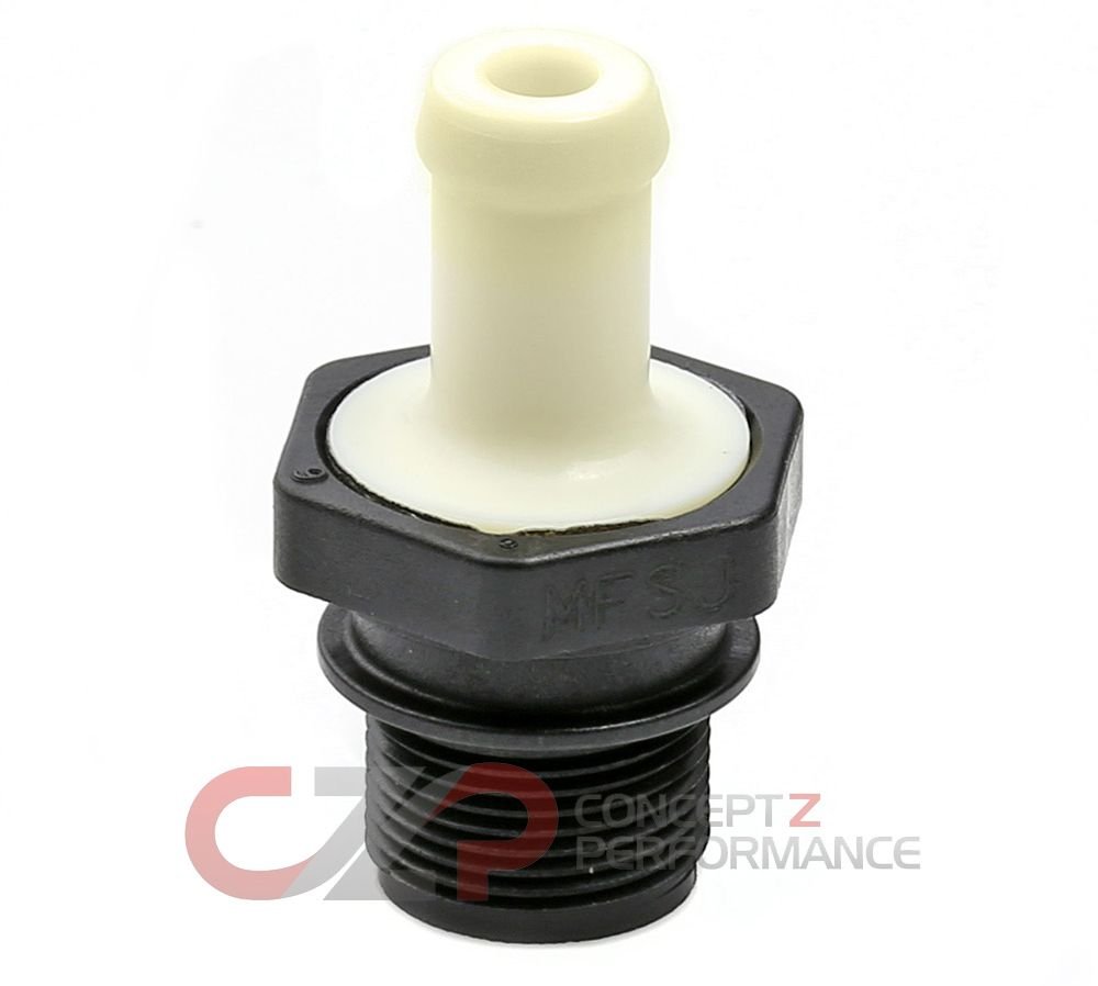

Messages : 20438
Re: [Résolu] Moteur 3.5L : comment débrancher ce connecteur ?
C'est la valve de recyclage d'huile.
Si elle est défectueuse, elle reste ouverte, et du coup, la consommation d'huile augmente.
viewtopic.php?f=9&t=33773&hilit=PCV
Sur mon "4", c'était le cas, mais je n'ai appris qu'après changement des bougies et bobines l'existence de cette valve.
Vue le temps que j'avais passé dessus, je n'ai pas voulu redémonter, mais j'avais la réponse à ma consommation d'huile, et du coup, commandé la pièce au cas où.. Je l'ai donnée à celui qui m'a acheté la voiture.
Après, pour la Vel Satis, ça a été une autre histoire !!!! :lol: :lol: :lol:
viewtopic.php?f=9&t=36005
Elle est située sur le banc 1, juste à côté de la 1ère bobine côté courroies.
Elle ressemble à ça :
