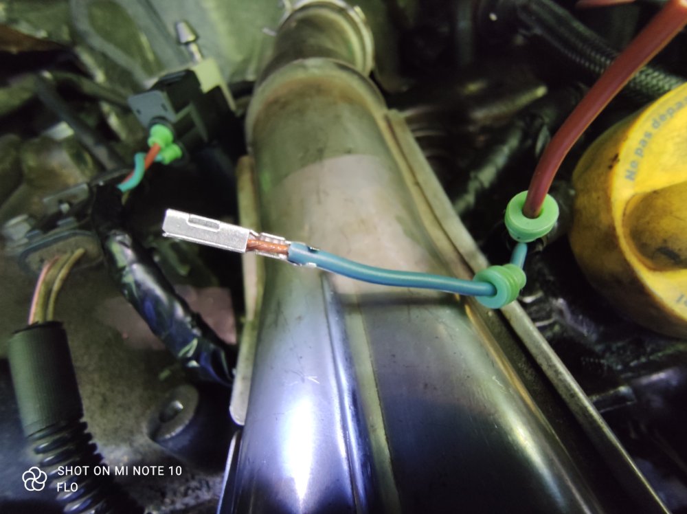

Récemment j'ai mis des prises pour les bobines d'allumage de mon espace 4 2.0 T essence, et vu que je les ai eu en kit je me suis dit que ça pourrait en aider si d'autres personnes souhaitent le faire.
J'ai reçu les prises comme ceci
Pour commencer on dénude et on enroule les brins de cuivre entre eux et on passe les petits joints (verts dans mon cas)
Ensuite on prend une cosse et on aplatit légèrement les deux petites pattes du bout de maintien du fil, ça aidera à sertir la cosse sans que le fil ne bouge
Ensuite on sertit la cosse avec une pince, à bec fins
Et il ne faut pas oublier de plier ces petites pattes de l'autre côté de la cosse et de les plier autant que possible, c'est la dedans que le clip de la prise va aller pour bloquer la cosse en place (la photo a été prise avant que je les plie, j'ai oublié d'en prendre une après)
Après ça il faut prendre la partie en plastique blanche et l'insérer comme ceci dans la prise
Ensuite il faut repérer les petites languettes en plastique (pas évident à prendre en photo)
Insérer la cosse et faire correspondre les deux petites pattes citées plus haut avec la languette en plastique.
Suite à ça on peut brancher la prise et mettre les joints comme il faut et insérer la partie en plastique gris pour verrouiller la prise.
Il ne reste plus qu'à remonter le cache moteur et la bouche d'aération.

Je ne pouvais plus mettre de photos dans le premier message, voilà les photos de la partie grise qui verrouille la prise
