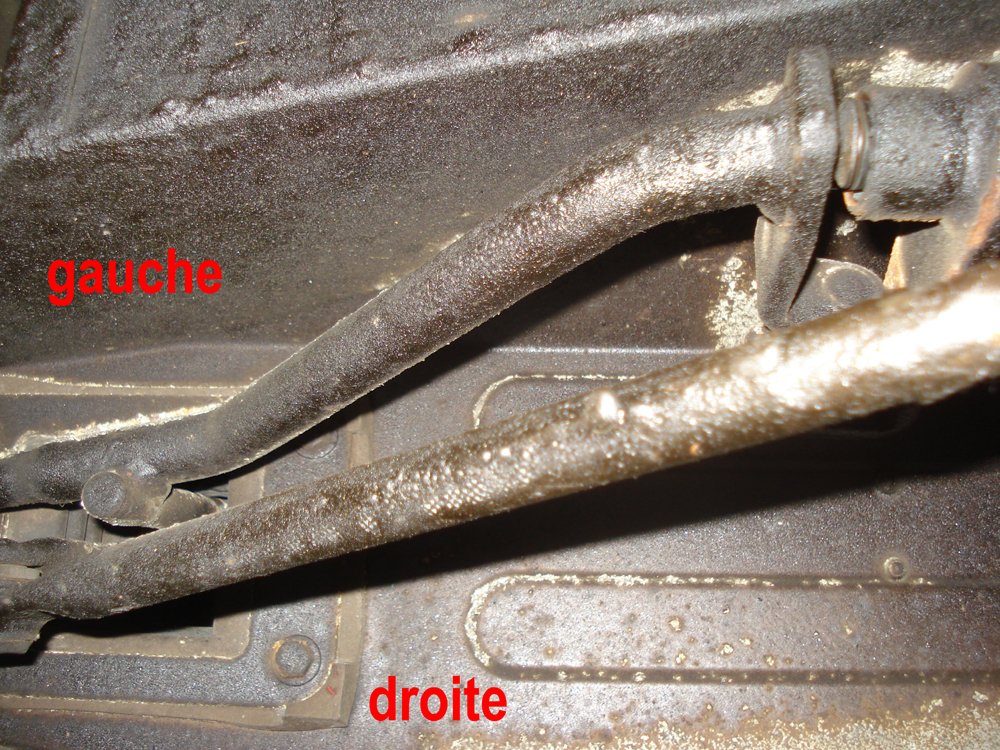

genre ca ? pièce 8camion rouge a écrit : 03 juil. 2021, 10:00Ya pas de reglage possible... c'est une barre en acier avec 2 "anneaux" aux extremité qui viennent s'mboiter sur 2rotules et qui sont maintenus par des "cache rotule" (c'est le nom de la piece 6€)Wutch a écrit : 03 juil. 2021, 09:55 Tu as une photo ou un schéma de ce à quoi ca ressemble ?
Dans la RTA généralement il y a les longueurs, si la biellette est réglable.
https://content.invisioncic.com/m304542 ... 980a7f.jpg
Re: urgent, barre de liaison boite et levier de vitesses
Oui!

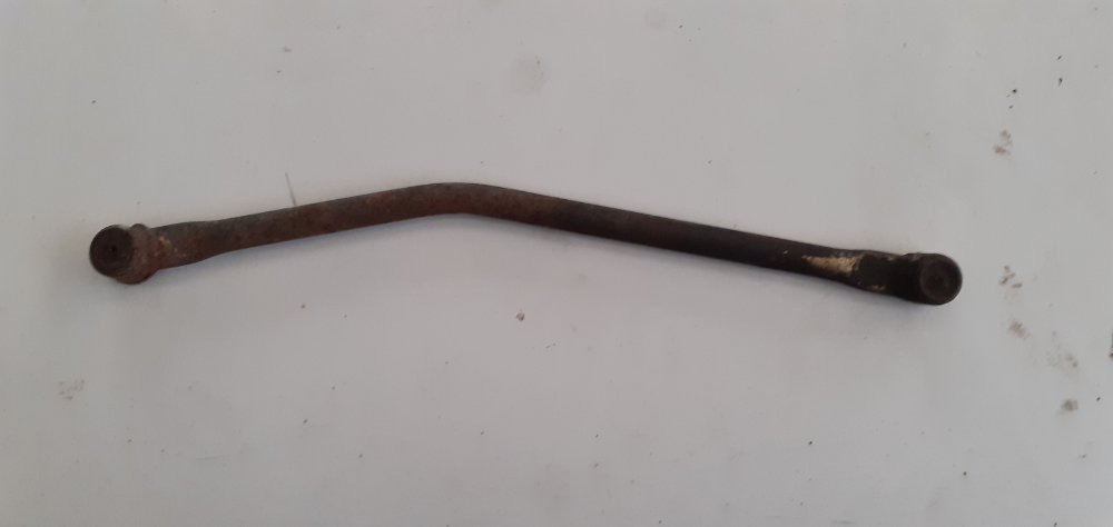

Salut, si tu n’as pas trouvé j’ai peut-être

marco28
- Messages : 465
- Enregistré le : 27 nov. 2012, 07:58
J'ai peut être une photo de la pièce recherchée, elle n'est pas droite comme sur le dessin mais coudée apparemment
C'est sans doute pour cela que c'est compliqué de bricoler quelque chose de provisoire, cela ne tient pas.
A suivre et un grand merci pour vos messages

- Messages : 20309
De mémoire, mais elle n'est pas infaillible
, elle est droite !
Alexandre (LAD), si tu peux regarder sous les tiennes, ça pourra nous aider par la suite !
celle qui va au levier, sur mon espace 1, est droite
marco28
- Messages : 465
Oui, visiblement elle est droite. Je n'avais pas le bon modèle sur ma photo
Merci d'avoir rectifié
A suivre
A suivre

marco28
- Messages : 465
Avec un tasseau, des côtes, un levier de vitesse stabilisé, 2 trous, 2 colliers de serrage, de l'adhésif, et du fil de fer j'ai bricolé un barre en bois.
J'ai testé dans la cour ça marche, les vitesses passent. Pas sûr que cela tienne longtemps, le bois risque de se fendre sous la pression, mais cela permet de déplacer la voiture.
J'ai renforcé le tasseau aux 2 extrémités avec les 2 colliers de serrage que j'avais sous la main, entouré le tasseau avec de l'adhésif pour le renforcer un peu par rapport à la pression, et utilisé le fil de fer pour maintenir le tasseau sur la boite et le levier de vitesses.
Bien sûr le risque que cela cesse est grand, il faudrait une collection de tasseaux au cas où (mais je n'en ai plus), mais la voiture bouge à nouveau.
N'empêche vous en connaissez beaucoup des voitures qu'on peut dépanner avec un bout de bois et du fil de fer?
Vive l'espace!
A suivre car la "réparation" ne peut être que très très provisoire, trop imprévisible pour rester comme cela.
Vive l'espace!

marco28
- Messages : 465
J'étais à 80 kms de chez moi quand j'ai eu le problème, c'était à Versailles.
Trop de distance à faire avec mon tasseau et le fil de fer, je ne tiens pas à retomber en panne. Court trajet pourquoi pas mais pas 160 bornes surtout avec pas mal de ville donc une utilisation intense de la boite. Cela ne tiendra pas, il me faudrait une collection de tasseaux avec des trous, ou sinon il faudrait que j'en fasse une en métal. Avec le bois compte tenu de la pression cela ne peut pas tenir longtemps.
En plus j'ai fait et refait le tour sur place; elle est peut être tombée dans une bouche d'égout ou sinon elle a été ramassée par le service de nettoyage, on était à Versailles, les rues sont propres. Sur place j'ai fait le tour 25 fois en scrutant tous les caniveaux mais rien de rien. En désespoir de cause j'ai appelé mon assurance et organisé mon rapatriement et celui de mes 3 chiens qui étaient dans la voiture. L'assurance prenait en charge 20 kms pour le remorquage de la voiture à un garage et le taxi pour me ramener mais pas le rapatriement de la voiture chez moi. Impossible de négocier pour renoncer au taxi et me faire rapatrier avec la voiture chez moi. Le règlement c'est le règlement. J'ai négocié direct avec le dépanneur qui de toutes façons ne voyait pas quel garage pouvait réparer cette voiture ancienne. Il n'y a plus de voitures de cet âge dans ce secteur. La limite de l'interdiction de circuler pour les voitures anciennes est pile à Versailles. L'assurance a payé 185€ pour 20 kms et moi 220€ pour le reste. Cela aurait pu être pire. J'étais chez moi à minuit, avec la voiture dans la cour et mes chiens sur leurs coussins.
Désormais la seule solution c'est de trouver une barre, cela ne passera pas au contrôle technique avec du bricolage, cela peut dépanner mais pas plus.
D'ailleurs pour info mes côtes ne sont pas tout à fait bonnes pour le tasseau, impossible de passer le 5éme.
