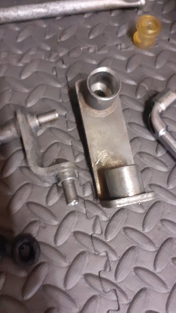

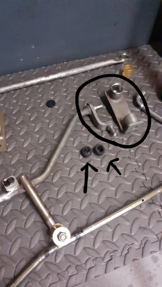

Pour l'histoire, ma 5 ème vitesse avait du mal à passer, en me penchant sous la voiture pour regarder j ai vu que les petits silent bloc dans lequel viens la tringlerie étaient sorties
Problème ces silent bloc la sont apparemment moulé directement sur la partie métallique donc pas référencé.
Le seul moyen serait de trouver cette partie de tringlerie en casse ou d'occasion.

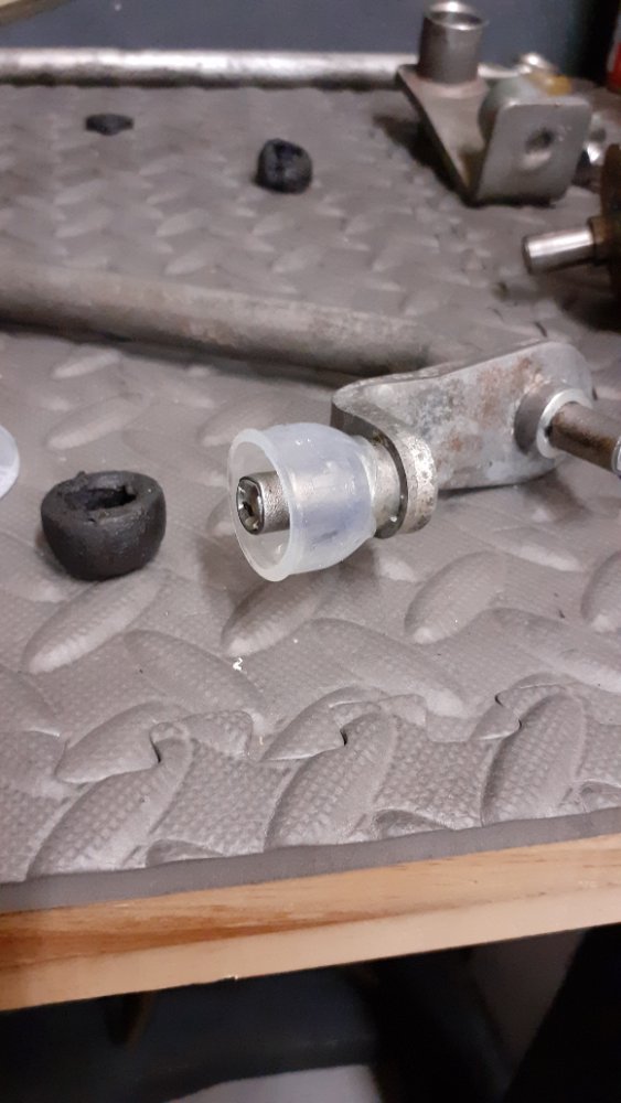

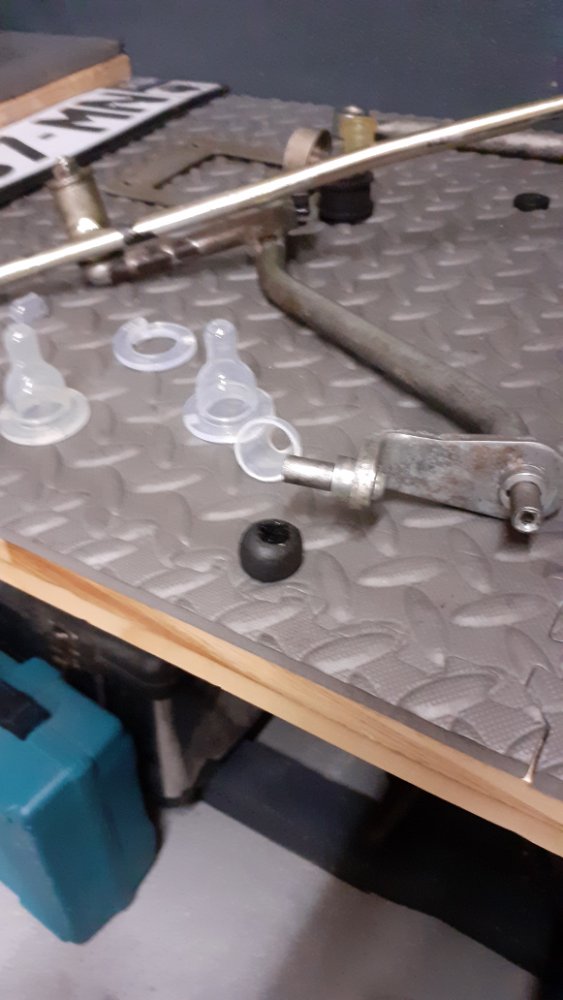

J ai donc décidé, de tenter un moule perso, et de recreer de toute pièce cette partie avec de la colle à pare brise en espérant qu'elle fasse le travail dans le temps.
Si ça peut aider, les moules que j ai choisi sont tout simplement des tétines pour bébé, le tout à coûter environ 15 euro ( tétine, colle à pare brise) et bien sur, de la patience.

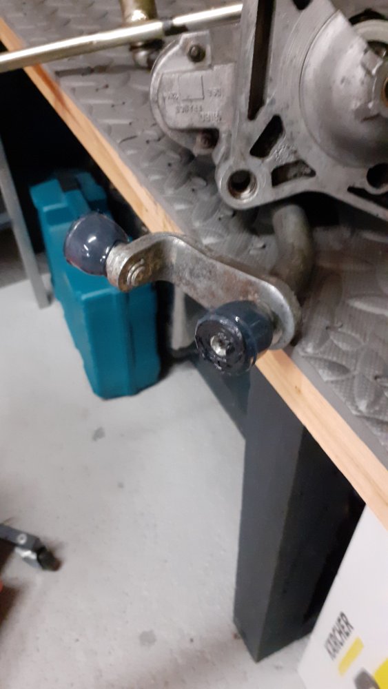

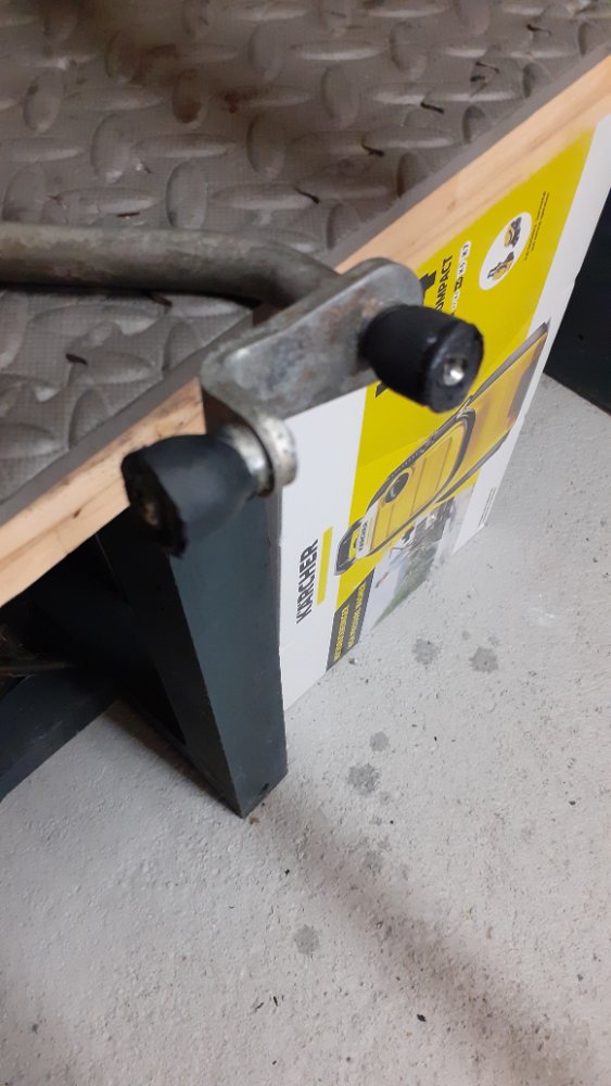

La colle une fois sèche devient assez dure, je pense que ça peut supporter l effort fourni pour passer les vitesse, la contrainte n étant pas énorme à ce niveau. j ai pu sortir les tétines sans les couper, à mon grand étonnement, la colle n'a pas du tout adhérer à celle ci. Restera qu'à remonter en graissant tout ça proprement.
Je vous tiendrai au courant du rendu à la conduite.

Original, bien dans la ligne réparation commande de boîte espace 1 :)
Les silents blocs se trouvent encore, ou on les remplacent par des arrêts de porte (maison) retaillés, toujours opérationnels pour ma part depuis Montlhéry 2016 !
