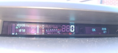

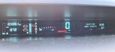

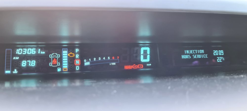

Photo du compteur au près contact
Photos du compteur démarrer

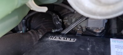

- Messages : 5565
Re: Grand 3.5 V6 injection hors service ? À-coup régime instable
C'est quoi cette fiche ? capteur de pression atmosphérique ? Elle semble lié à une fiche qui est connecté sur le boîtier papillon , je vois nul part où la brancher
Re, essaye de voir si il n'y a pas un emplacement à proximité. Ça ressemble à un capteur de pression oui, je me souviens que sur le 3 quand mon capteur de pression sur l'admission déraillait le moteur donnait des légers à coups. Il tient peut être avec une agrafe en u et cette dernière aurait sauté, il me semble voir une gorge qui pourrait être faite pour ça.
- Messages : 7994
Capteur de pression admission.
Il doit y avoir un orifice pour quil rentre dedans, sur l'admission, après le boitier papillon.

- Messages : 5565
Bon j'ai été voir à Renault minutes ( Renault mécanique est ferméle samedi) et introuvable le branchement, comment elle s'est débranché ?

- Messages : 7994
Elle nest pas débranché, mais déboiter si je vois bien la photo..
Il faut la remboiter dans son trou emplacement
Hello, ce capteur est le capteur de pression atmosphérique, il est censé être planqué sous le calculateur moteur, mais il est emboité avec rien du tout.
Avant de vouloir faire quoi que ce soit, un passage a la valise semble indispensable.
Pour moi ça ressemble a une bobine défaillante.
