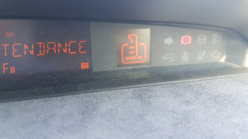

J'ai également un voyant qui s'allume au démarrage je vous le mets en photo car j'ai paumé mon manuel...
Si vous pouvez m'aider c'est cool j'en peux plus de cette caisse lol. C'est le 3L V6.

Et le symbole a droite au démarrage tu sais ce que c'est ? stp
Grand Espace 3 Initiale V6 à l'E85 190000km
Re: Voyants et alarme TDB
C'est le temoin des freins...
Soit tu as des plaquettes usées, soit tu as un niveau de liquide de freins trop bas (fuite ?)

La première photo au tout debut du voyant a droite du tableau de bord là où s'affiche l'heure. Celui ci par telephone un mecano m'a dit que c'etait le niveau d'huile. Je pensais que c'etait le niveau d'eau moi...

http://www.trafic-amenage.com/forum/vie ... p?p=497007
niveau huile donc on dirait que le mecano a juste

Salut nikonblaze
Ou tu a un gros souci de câblage ou plusieurs a traiter indépendamment.
Le voyant d'huile par exemple signale un niveau insuffisant a la mise du contact et/ou problème de pression d'huile moteur en route .
Le voyant rond avec ! concerne le niveau de liquide de frein et/ou le frein a main tiré et/ou le fil qui normalement est branché sur une des plaquettes avant gauche donc coté conducteur et sert de témoins d'usure des plaquettes seulement souvent il est arraché et vient de temps en temps toucher une partie en fer du véhicule et sa allume le voyant.

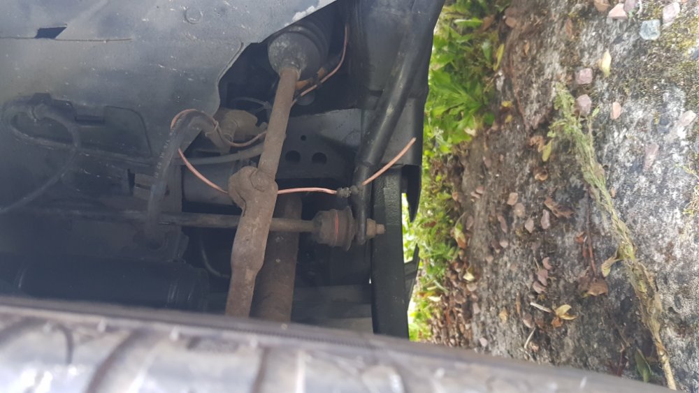

merci pour l'aide, justement j'avais le fil usure plaquette coté conducteur qui a été arraché il y a quelques semaines donc je vais voir oû il se ballade actuellement.
Je t'appelle un weekend.
edit cf la photo. J'ai l'impression que le fil ne touche rien. Ca bip a chaque fois que je leve le pied de l'accélérateur quand je roule

les fils ne sont pas dénudés donc ça m'étonnerait que ca soit ça.

Le fil rose qui était à l'origine attaché à la plaquette de frein intérieure du côté gauche sur les véhicules Renault était une tentative inutile d'avertir le conducteur de plaquettes usées.
J'ai encore dans mon expérience trouvé la surveillance d'une seule plaquette de frein pour servir à quelque fin utile que ce soit. La plaquette surveillé n'est jamais celui qui s'use en premier !
Le fil lui-même est trop rigide et finit par casser de toute façon.
J'ai coupé le fil à 5 cm d'où il sort de la gaine en plastique et l'ai doublé et repoussé l'extrémité coupée dans la gaine.
