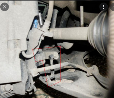

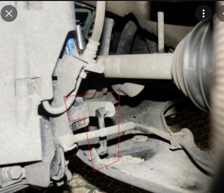

- Messages : 2351
Re: Feux Xenon qui dansent et retro droite qui se dérègle
pour le capteur av, vérifie plutôt quand il fait jour, et tu ne peux pas le rater, le voici (photo du net): pour ton rétro, tu penses bien à mémoriser la position en faisant un appui long (jusqu'au bip) sur le bouton mémorisation position du siège conducteur?

J'ai regardé ce soir.
Merci pour vos conseils.
Les deux tringles avant et arrière sont bien présentes et bien fixées.
Cela s'annonce plus compliqué.
Pour le rétro, oui les mémoires sont bien faites dans nos deux cartes. Les siège et rétros se règlent, mais le rétro de droite reprend le départ soit vers le haut, soit vers le bas.
Nicolas.
Nicolas.
