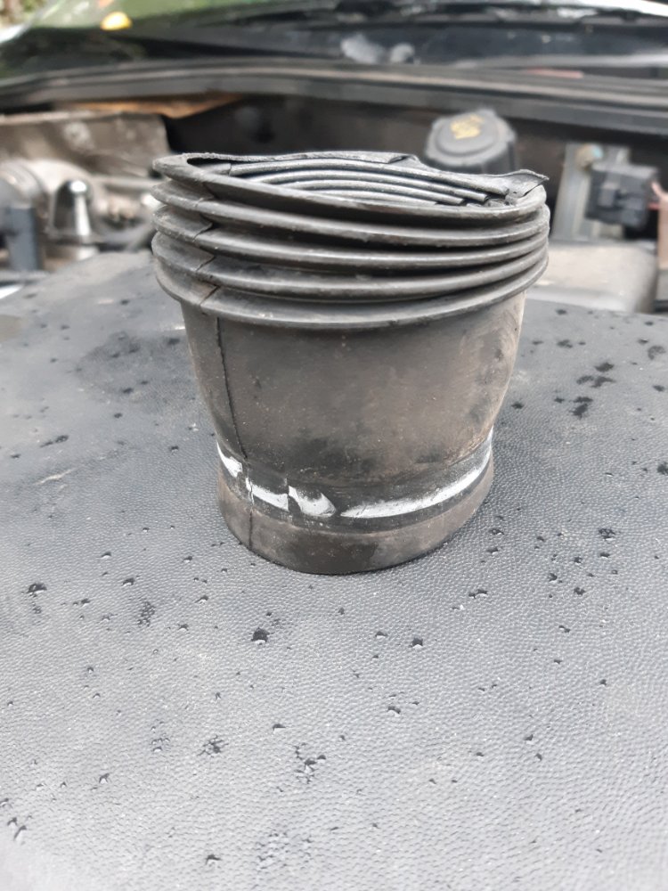

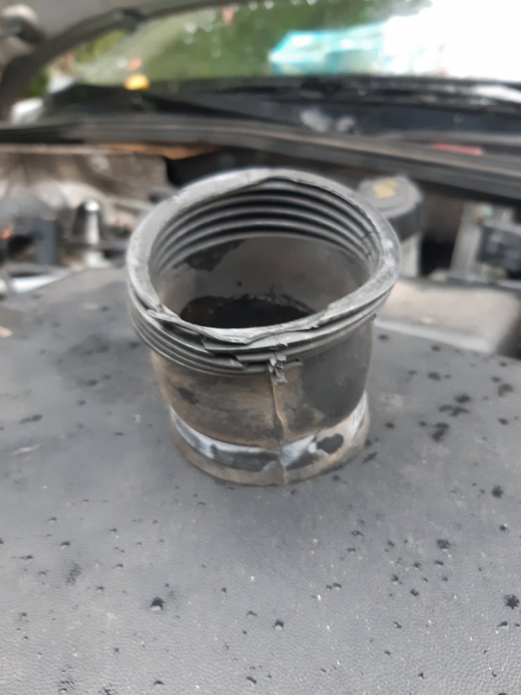

J'ai une laguna avec un F4RT.

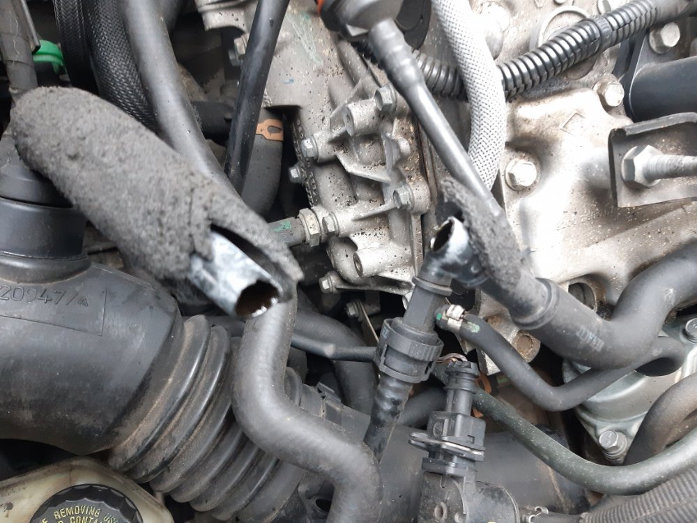

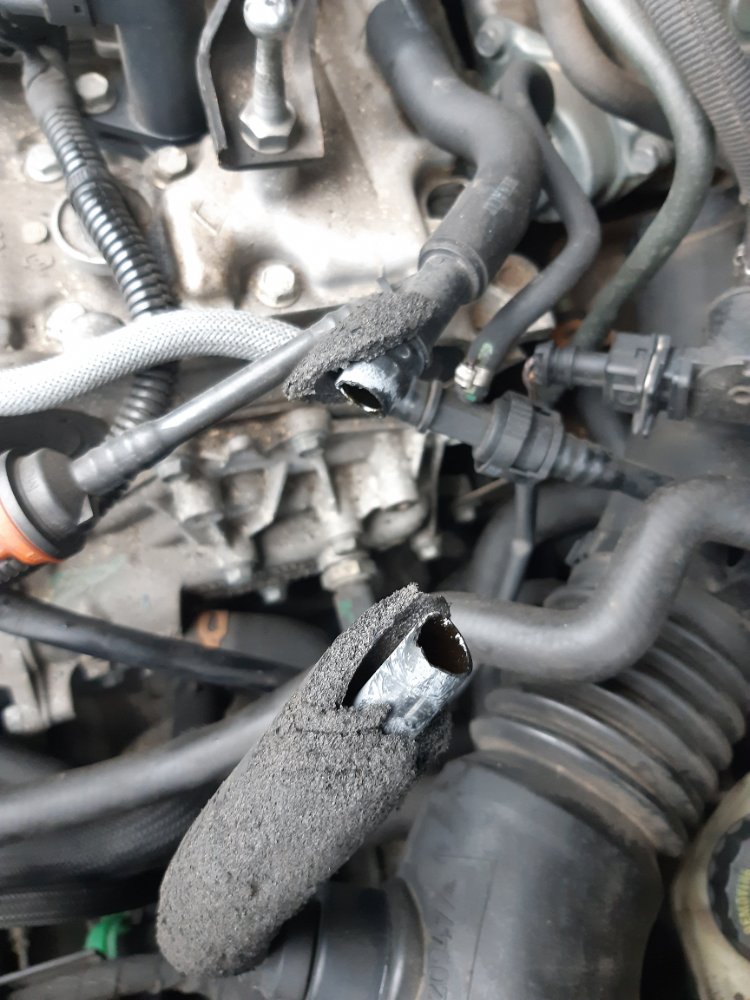

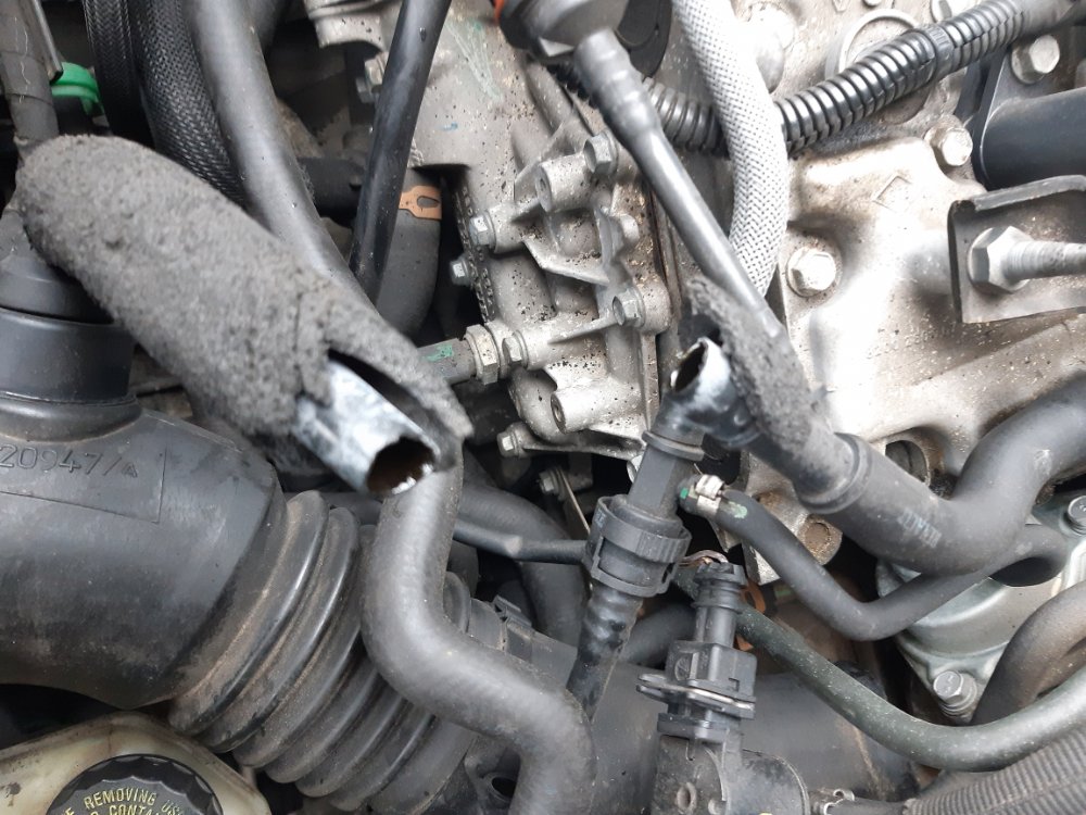

J'ai le manchon qui relie la boite à Air au turbo qui est hs. Connaissez vous un site pour en acheter une autre ? En le démontant j'ai cassé aussi ce tuyau au dessus. Je pense mettre un tuyau en silicone pour refaire le raccord car il ne s'agit que de l'air qui passe par là. Vous en pensez quoi ?

Moi c'est de la pièce renault que j'avais choppé pour mon espace. A regarder si tu ne peux pas manchonner avec de la durite silicone.
Mais sinon je doute qu'il y ait une pièce équivalente chez un fournisseur.

Je crois qu'elle n'est pas d'origine. Quand je regarde sur Ebay il n'y a pas de raccord entre les 2. La réf est 8200219163

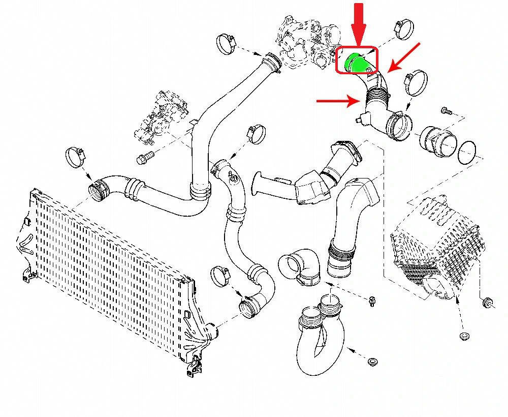

Ca a l'air d'être la même que sur espace
https://www.franceauto.pl/fr_FR/p/Tuyau ... urbo/34324

Merci Florian pour le retour sur le prix. J'ai peut être trouvé sur ebay un qui de réparation.

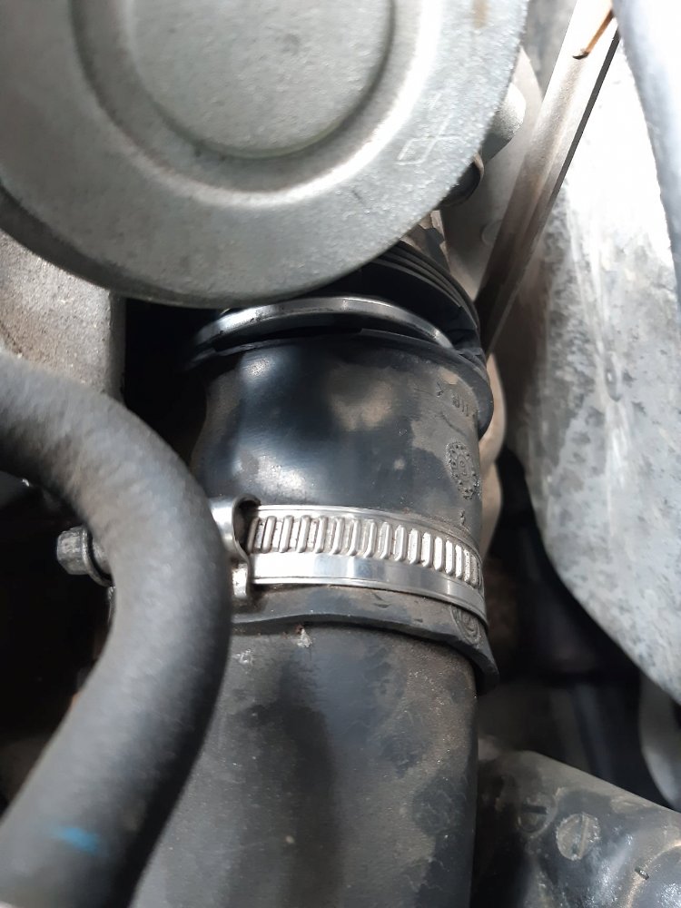

La durit est abimée à quel niveau exactement ?
Sur mon 4 elle avait lachée au niveau du collier qui la fixe sur le turbo, sur la photo on peut voir le morceau de durit encore serré sur le turbo.
j'avais réparé vite fait en enroulant une boite de conserve et en serrant avec des colliers :lol: bon pour faire 10 bornes ca dépanne.
Mais du coup si ta durit a laché au même endroit, j'ai peur que ton kit de réparation ne soit pas d'une grande utilité.

Je pense avec du recule quelle a déjà été réparé.C'est le manchon côté turbo qui est mort.
D'après la photo c'est bien un kit pour réparé la durite.
Normalement, la pièce arrive d'ici la fin de semaine. Je serai fixé.
