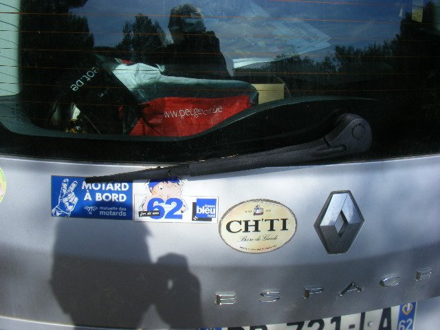

Un défaut qui existait pendant la garantie il y a longtemps. Je suis allé au garage où le mécano s'est contenté de le relever d'un simple geste.
Mais ça s'est aggravé progressivement et en en passant sous la lunette, l'essuie-glaces accroche et la lame caoutchouc ne tient pas longtemps.
Avez-vous eu ce problème et y a-t-il un moyen de réparer ?
Merci de vos suggestions.

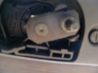

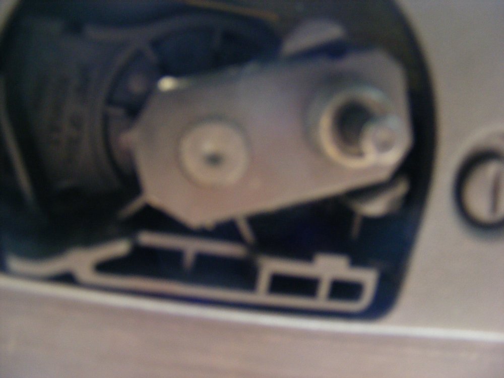

J'ai démonté un peu et dans la lunette, j'ai vu ce mécanisme.
Je pense qu'il s'agit d'un problème de butée. Sur la photo floue (pas pu faire mieux), la butée de gauche (le bout de plastique oblique en bas avec une petite bosse au milieu) arrête bien le bras à l'horizontale.
Le mécanisme a été photographié dans la position où le bras doit s'arrêter à droite. la butée c'est le plastique à droite avec 2 rectangles creux noirs.
On voit qu'il y a un espace entre cette butée et la pièce en forme de croissant plus haut.
Je crois qu'en collant un bout de plastique, ça devrait s'arranger.
Je fais ça bientôt et je je dirai si ca marche.

Re: Essuie-glaces AR trop bas
tu as donc la lunette ouvrante?
si tu rends ce montage trop serrant, pas sûr que ça coulisse bien.
