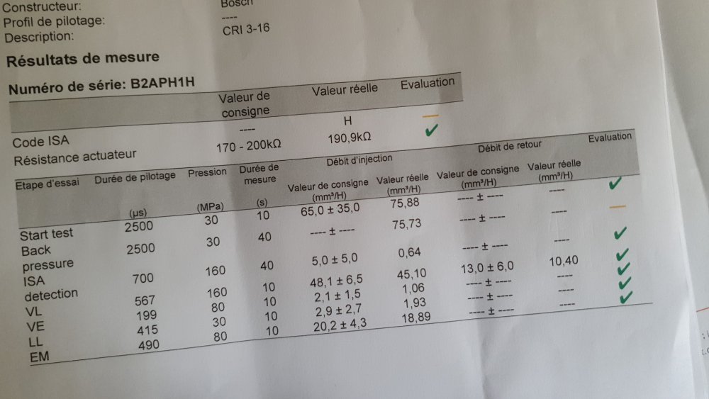

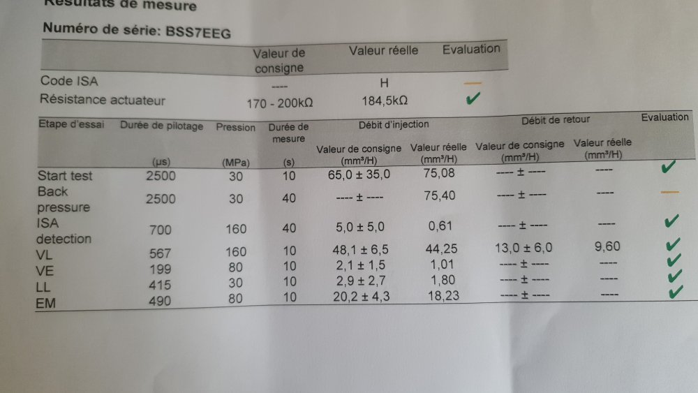

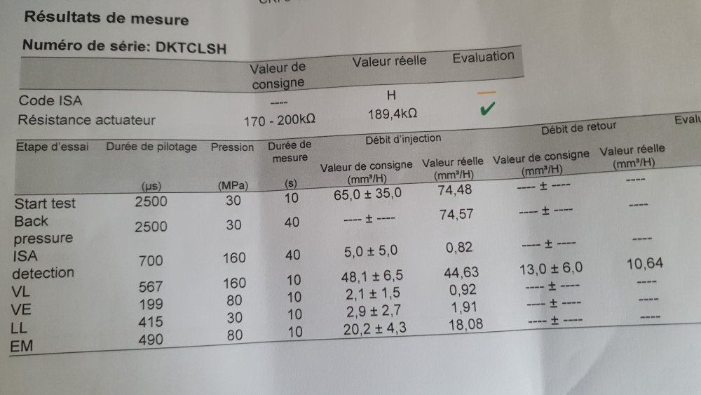

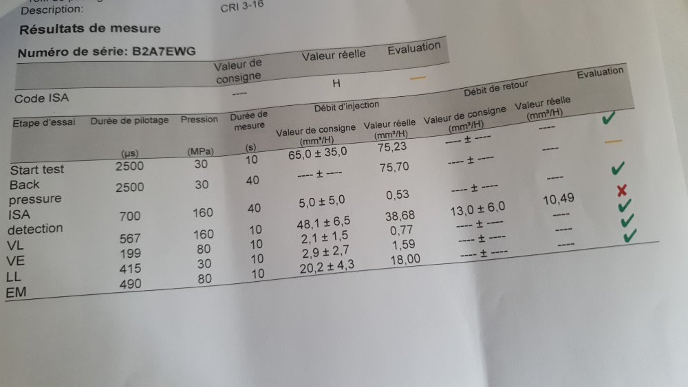

Je suis un petit nouveau ici, j'ai acheté un grand espace 4 en 2.0 175 de 2008 qui a 208 000 kms au compteur.
Le prix de ces bestiaux n'étant pas dans mes moyens et étant habile de mes mains je me lance dans sa restauration.
Seul problème le moteur... un claquement régulier.
j'avais peur d'un problème de coussinet de bielle mais aucun bruit en faisant tourner le moteur a vide ( sans combustion).
Donc je m'oriente plus sur un soucis d'injecteurs, pour lever le doute je les apportent chez un diéséliste qui me dit que les 4 sont hs pas assez de débit, il faut donc changer les 4 à 280 euros pièce :(
mon moteur peut il tourner avec 4 injecteurs hs? qu'en pensaient vous?
j'ai commencer à chercher une RTA pour un grand espace en 2.0 175 introuvable est ce normal ??
je vous met en photo mon montre ainsi que des rapport de test d'injecteur
merci d'avance pour votre aide !!
FRED

d'après ce que tu as mis, je n'en vois qu'un seul qui a une croix rouge, et non 4, les autres sont en vert et dans les tolérances.
je commencerais déjà par passer un bon produit de nettoyage injection, c'est ce que j'avais fait sur mon ancien phédra qui avait un injecteur très loin de la norme (suite à un plein dans un cora), et c'est revenue parfaitement à la norme.
attends la réponse de personnes s'y connaissant mieux que moi, mais si je me tiens à ce que je vois, j'ai l'impression que ton gars veut surtout te refourguer 4 injecteurs
