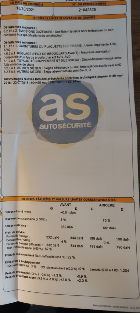

Dernière question subsidiaire : je suis allé passer mon espace au contrôle technique avec au moins 70 % d'éthanol il tournait donc pas très bien à bas régime et a été recalé pour la pollution. La mention sur le contrôle technique indique: "coefficient lambda hors tolérance ou non conforme aux spécifications constructeur".
Le contrôleur (qui savait que l'espace était a l'éthanol) me dit que c'est la sonde qui est HS et qu'il faut la changer, cependant je n'ai aucun voyant au tableau de bord ni défaut visible a l'obd.
Pensez vous qu'il soit possible que le simple fait de passer le CT avec de l'éthanol, donc pauvre, est pu me faire louper la pollution?
Suffirait-il de repasser la contre visite pour la pollution avec du 98 pour être dans les clous où dois-je obligatoirement changer la sonde lambda avant de retenter ma chance ?
Merci a ceux qui sont arrivés au bout de cette lecture, en espérant trouver des solutions pour pouvoir rouler à 100% d'e85 correctement car les mômes sont tombés amoureux de l'espace...

Quel kilométrage, a ton camion ?
A mon avis, avec une nouvelle sonde lambda, tout devrait rentrer dans l'ordre....
Problème, celle-ci est très mal placée, sur le collecteur, en arrière du moteur..

Probablement sonde H.S.
Quid des bobines ?
C'est aussi, avec la courroie de distribution, le talon d'Achille de ce moteur.
Quid des bobines ?

votre message: coefficient lambda hors tolérance ou non conforme aux spécifications constructeur
quelle valeur de lambda était hors tolérance? était au delà de 1.03 (valeur limite)
si vous accélérez à vide a 2500tr/mn , est ce que la vitesse fluctue (moteur chaud) ? et si vous pouvez vérifier la tension de sortie de la sonde lambda, est ce qu'elle fluctue a la même fréquence (l'usure d'une sonde lambda diminue la fréquence de variation de lecture du taux d’oxygène et donc de la fréquence de correction de la richesse par le calculateur) jusqu'à causer la dérive de pollution.

Valeur lambda relevés au CT

Je pense que ta sonde est en fin de vie.
Néanmoins, je serai tenté de te conseiller de voir du côté des bobines, mais si ton moteur semble avoir retrouvé la forme, c'est probablement du côté de cette sonde qu'il faut investiguer......, car elle ne signale d'aucune manière sa fin de vie.
Mais la garce est bien camouflée !!

+1, elle n'est plus dans la tolérance.
Apparemment elle donne des valeurs trop riche, donc trop de carburant.
Pour qu'un pot catalytique dépollue correctement il faut que la richesse soit au plus près de 1 (14,7 gr d'air/1 gr d'essence). C'est pour cette raison que du carburateur on est passé à l'injection monopoint ou multipoint qui est plus précise.

le lambda a 1.204 indique un mélange trop pauvre et non trop riche, d'ailleurs le CO à zero tend a le confirmer (ne pas confondre le lambda avec la tension lue par la sonde)
la pression de carburant est elle suffisante?
