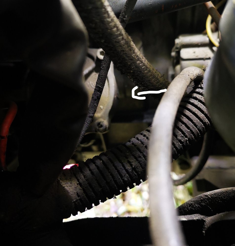

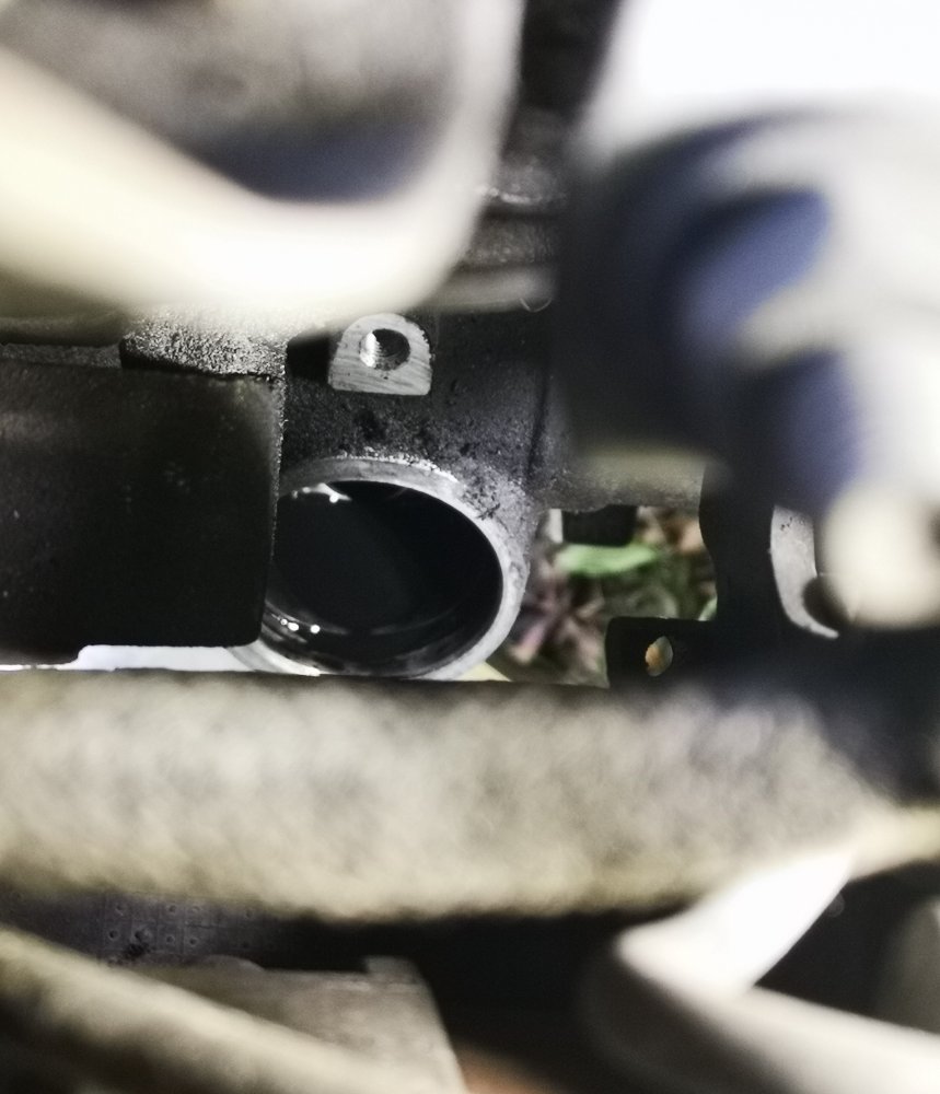

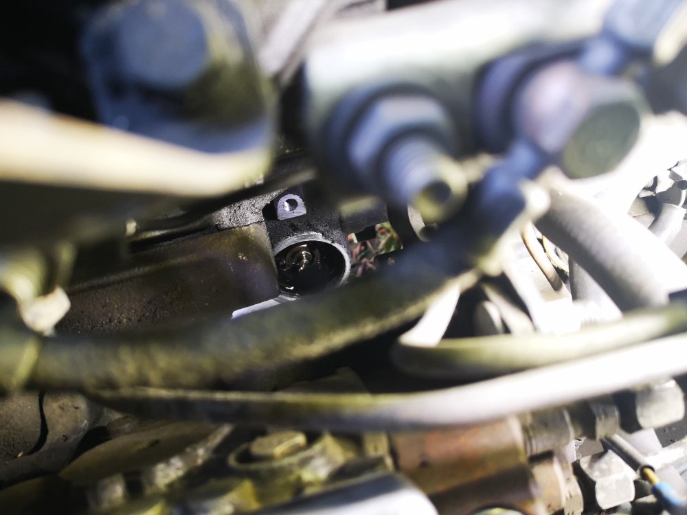

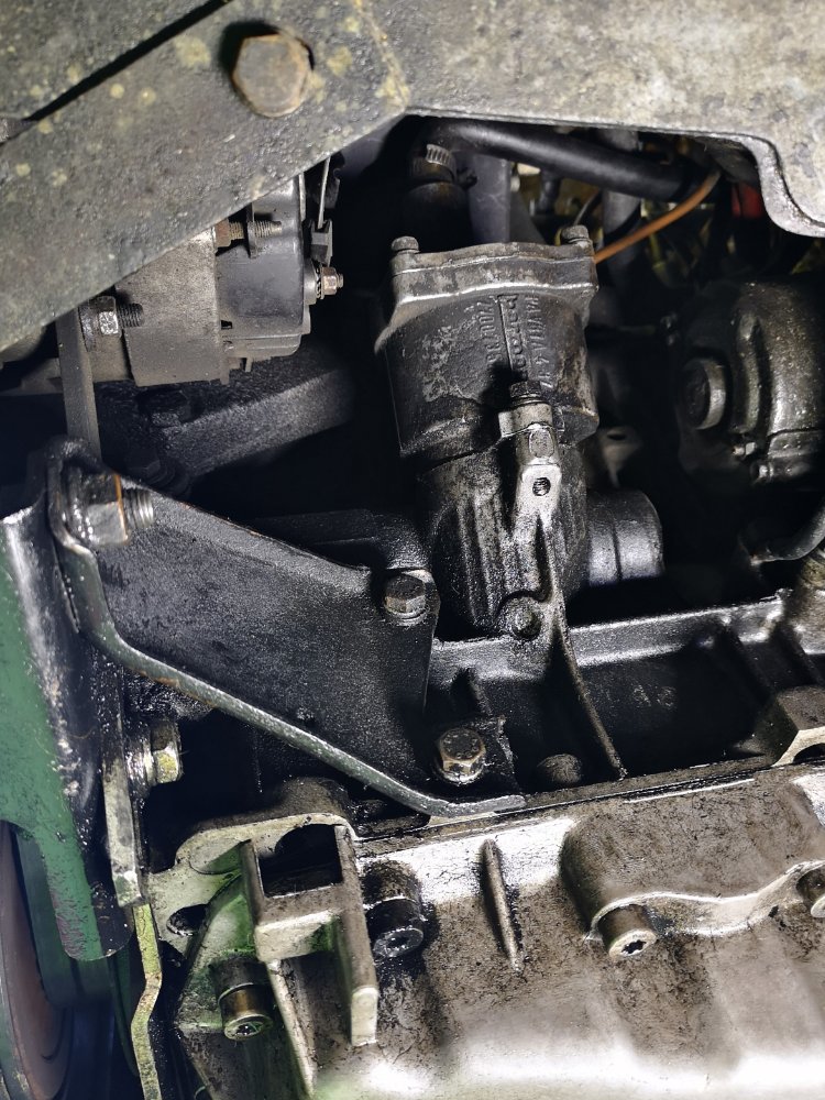

J'ai tout de même démonté la pompe à vide qui est à l'extérieur du bloc moteur pour accéder à l'axe qui la relie à la pompe à huile qui est dans le carter. C'est pas facile mais faisable moteur en place.
Pour la pompe à vide suivez la flèche ...

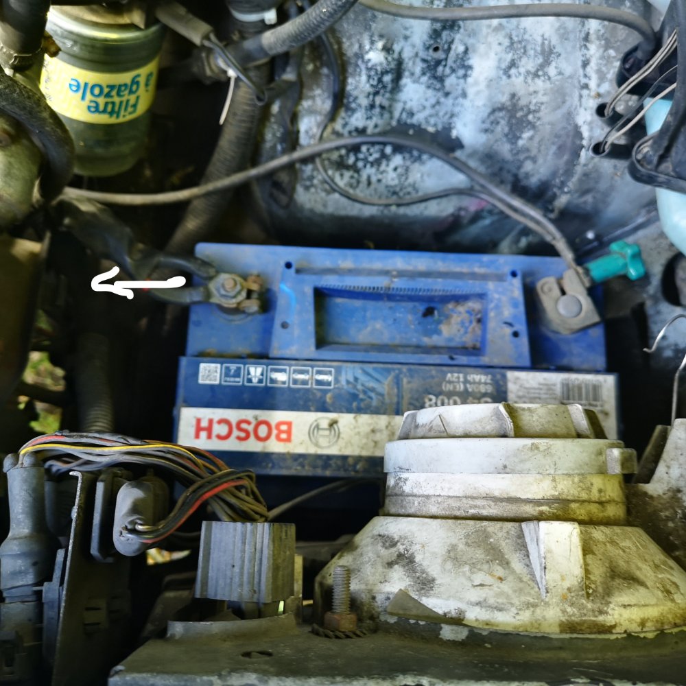

Vue par le côté après avoir déposé la batterie

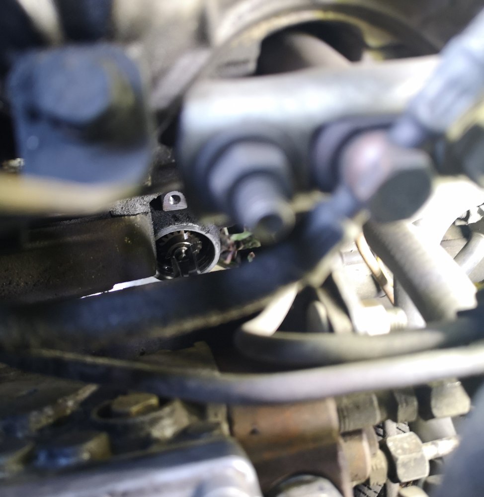

Sortie du pignon avec une pince à bec (j'ai vraiment eu du mal ...)
Emplacement de la pompe à vide ... vide :-) sans l'engrenage et sans l'axe

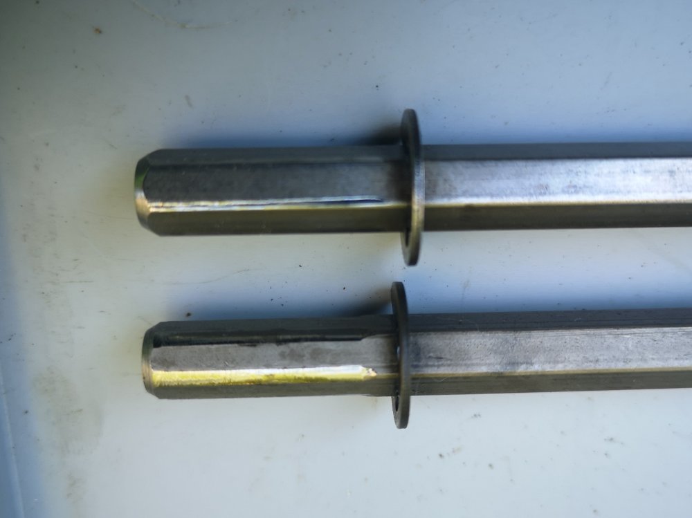

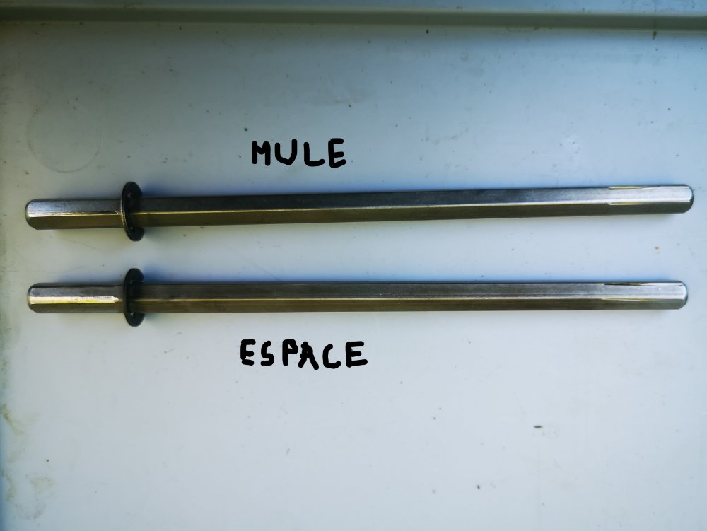

L'axe était bloqué, j'ai eu beaucoup de mal à le sortir ... je sais maintenant pourquoi mais j'ai vraiment galéré.
Cet axe hexagonal à tendance à s'arrondir avec le temps, je l'ai changé par celui que l'avais sur une mule
Pour remettre tout ça c'est la même chose en sens inverse ... mais en plus compliqué ... tellement que j'ai oublié de prendre des photos ...
Remettre l'axe dans la pompe à huile est vraiment pas facile : il n'est pas guidé et se coince facilement de côté... Je ne sais pas si il peut tomber dans le carter mais c'est tellement #%@!!!! que vous saurez ce qui m'est arrivé plus tard ...

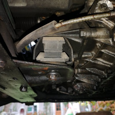

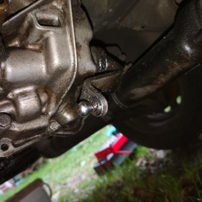

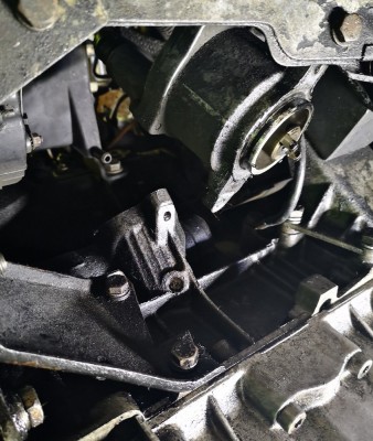

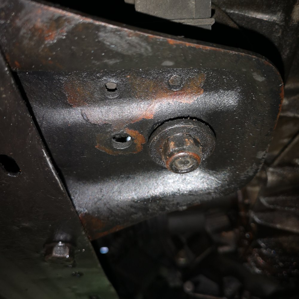

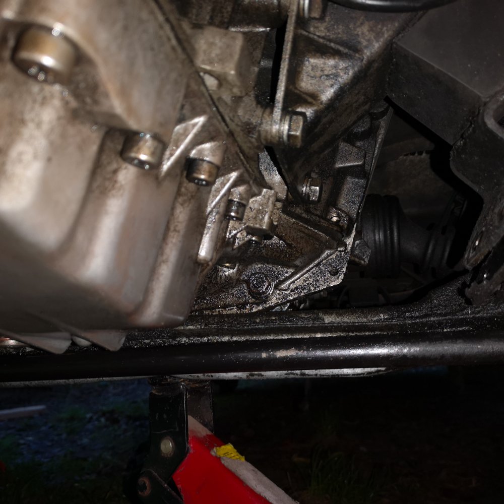

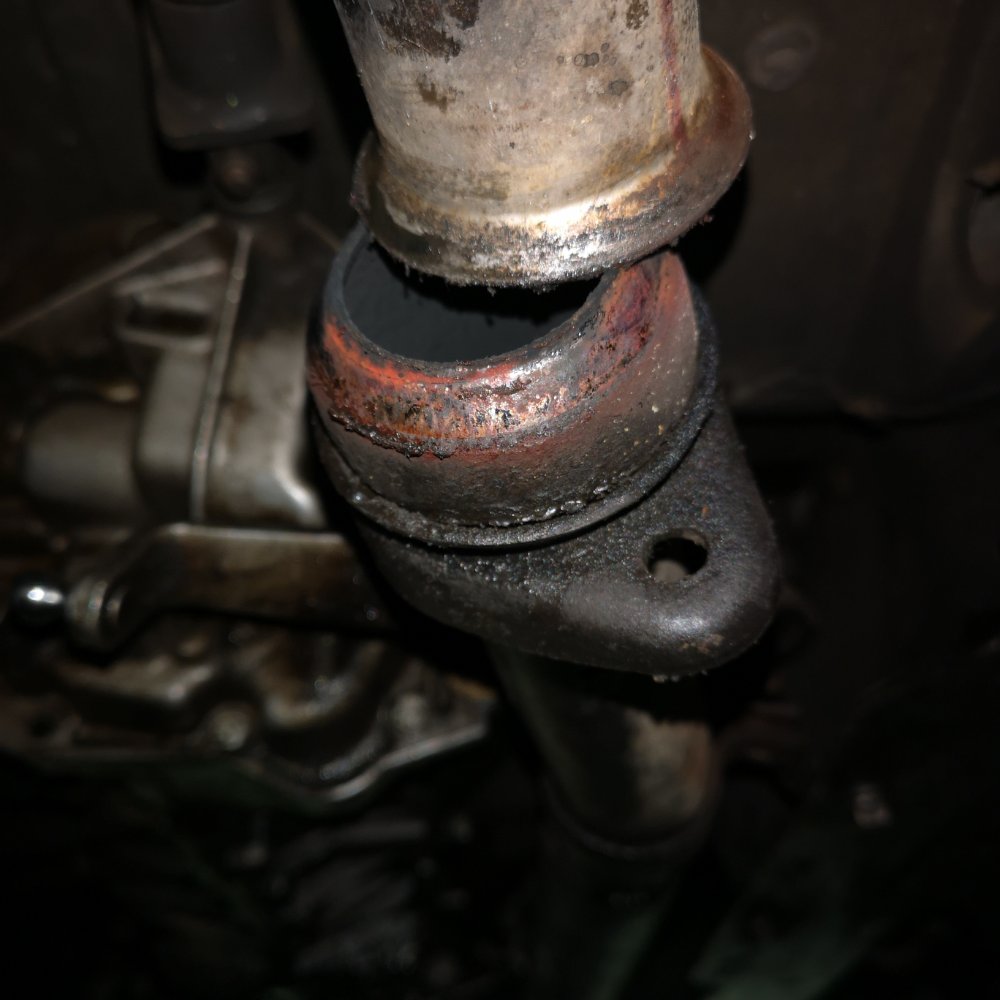

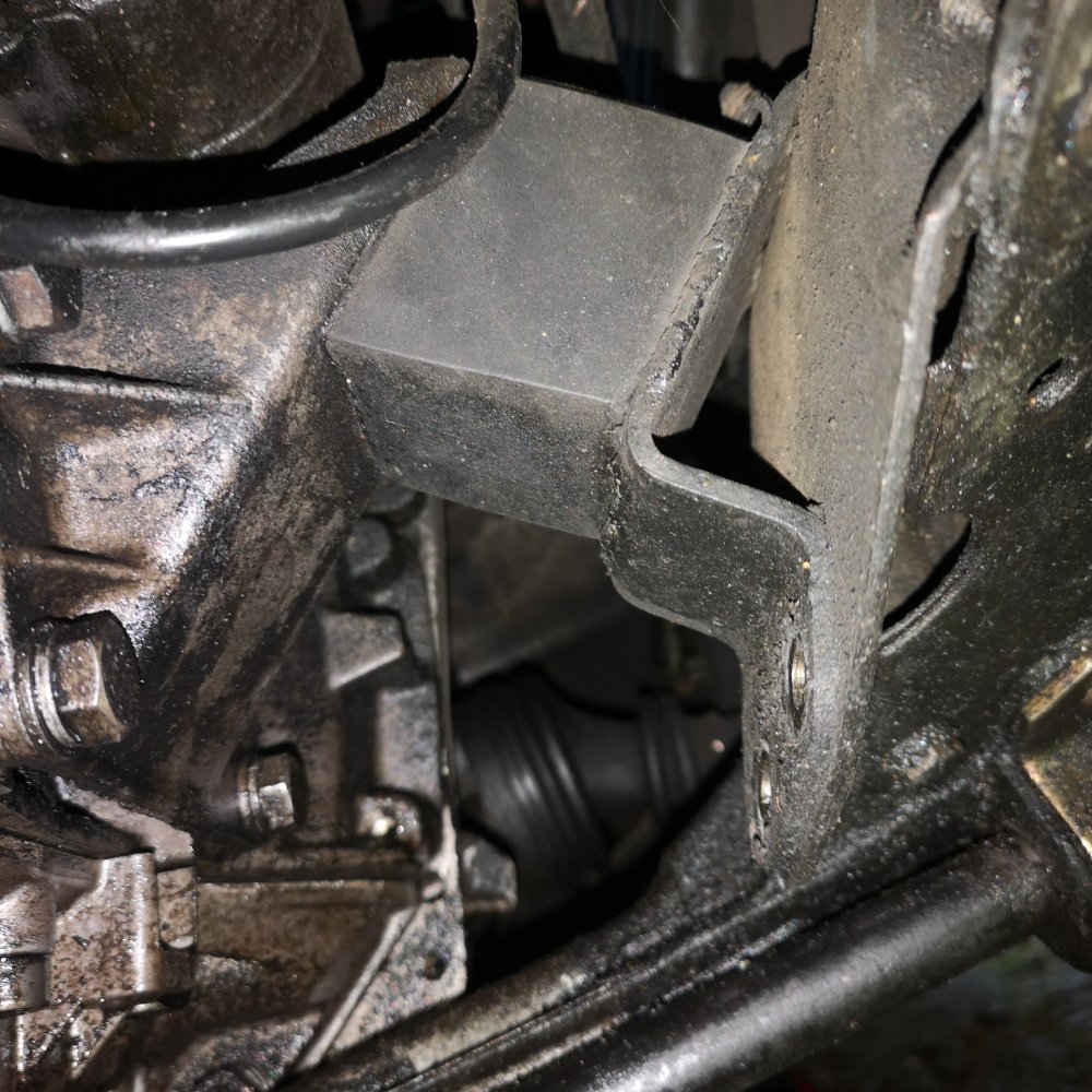

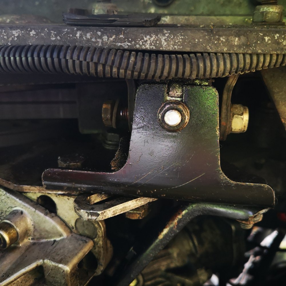

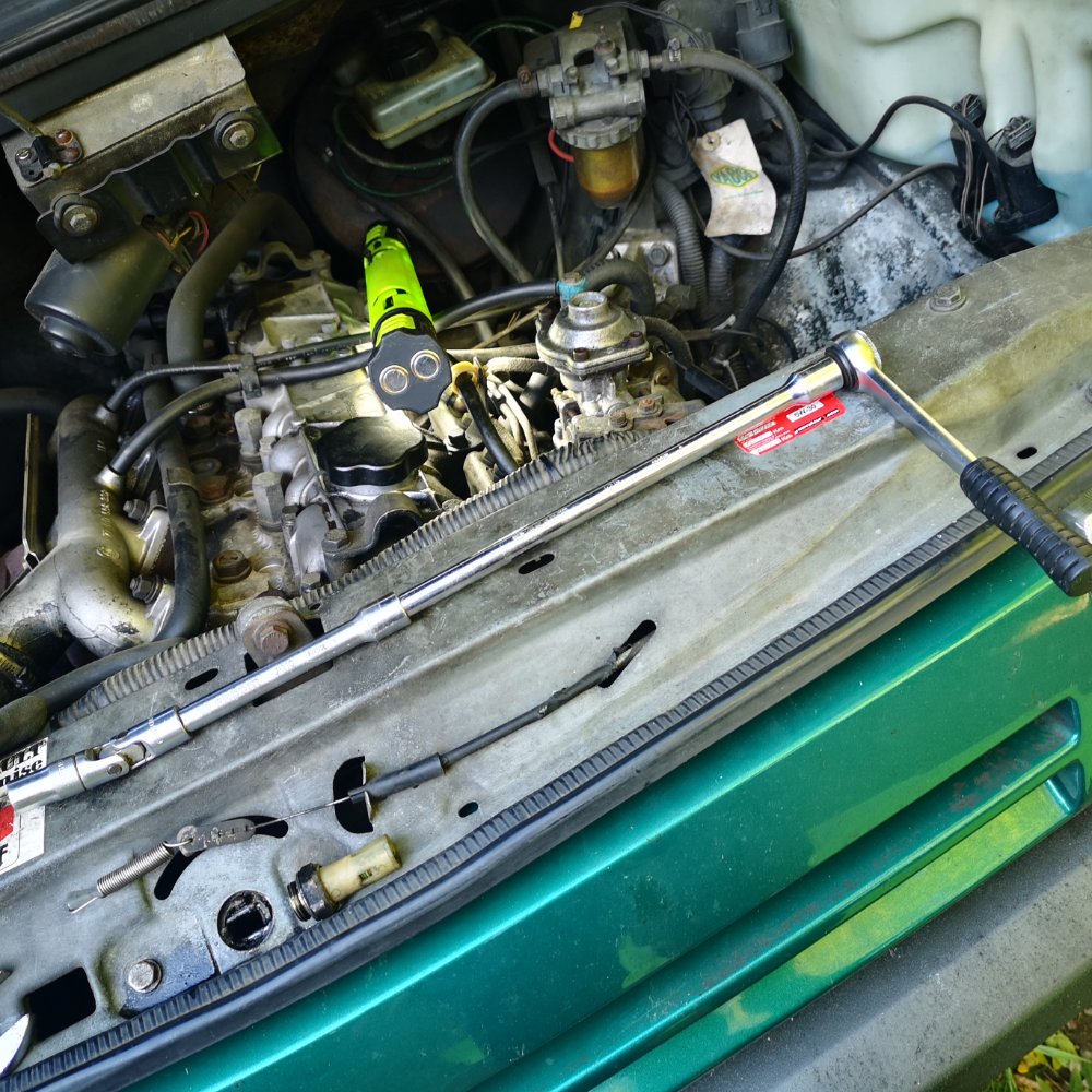

Pour ceux qui se demandent si on peut tomber le carter d'huile d'un J8s sans sortir le moteur... La réponse est... OUI !
Il faut avant tout dévisser les silentblocs moteur et boîte,
le tuyau d'échappement,
la tringlerie de commande de vitesse,
j'ai aussi dévissé la traverse supérieure pour donner un peu de latitude (au niveau du radiateur)
Un cric avec un morceau de bois placés sous la boîte juste après le carter pour tout soulever.
Tout ceci permet de gagner quelques centimètres afin de dévisser les vis qui se trouvent entre le carter et la traverse. Il n'y a pas beaucoup de place mais ça passe ...
J'ai probablement oublié des photos ...

En plein dans le mille ! C'était le fameux axe hexagonal qui entraine la pompe à huile et la pompe à vide ... vous savez, celui que j'ai changé plus tôt !
Je vous avais dis que j'avais galéré à le remettre et qu'il avait tendance à se mettre de côté et bien il était de côté.

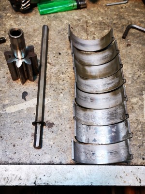

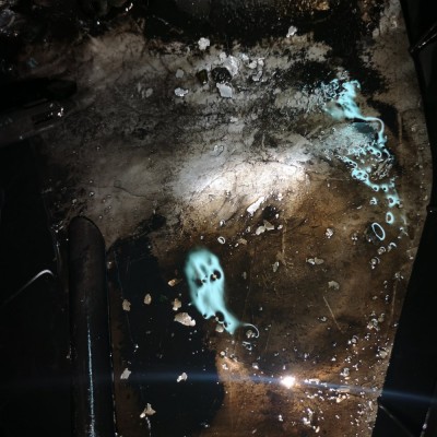

Deuxième surprise au fond du carter ... des petits morceaux de métal :shock:
Morceaux de coussinets de bielles au fond du carter
Après démontage des coussinets de bielles les coussinets sont bien attaqués ... le manque d'huile leur à été fatals.
Pas de dégât sur les coussinets de vilebrequins ... :D

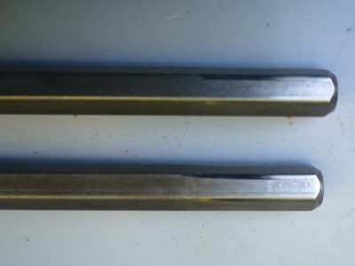

Démontage de la pompe à huile et recherche de la panne d'origine ...

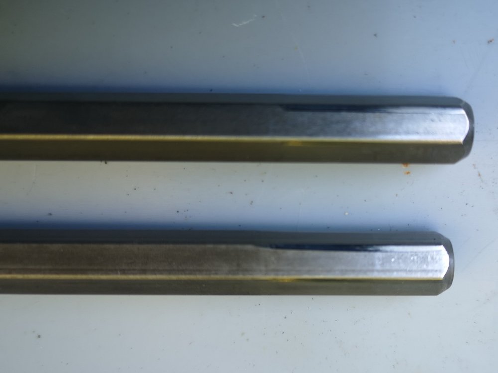

Elle semble double : l'axe hexagonal s'est arrondi et il semble que la partie femelle (engrenage) de la pompe dans laquelle s’ insert cet axe ai aussi pris de l’arrondi.
Vous vous souvenez, j'ai eu beaucoup de mal à sortir l'axe lorsque j'ai démonté la pompe à vide pour le changer sans tomber le carter...
Et bien l'axe hexagonal qui s'est arrondi tourne dans la pompe à huile et se bloque par moment
Axes hexagonal : en haut celui de la mule, en bas celui défectueux démonté
gros plan sur le côté pompe à vide

Voici donc un récap des pièces défectueuses, j'ai changé la pompe à huile entièrement
Pièces défectueuses
Pièces défectueuses

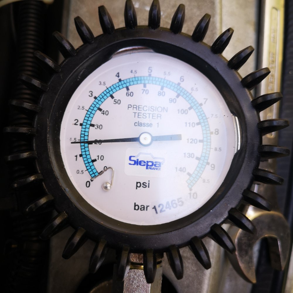

Résultats : plus de voyants, pression ok : moteur sauvé !!!!
Pression au ralenti
Pression au ralenti
