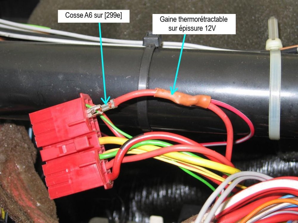

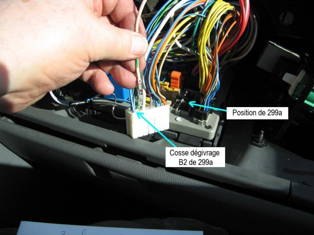

Mes rétroviseurs à commande manuelle étant un peu grippés, comme moi, pour atteindre le réglage de celui de droite, j'ai succombé à la mode du tout électrique. J'ai trouvé des rétroviseurs à la casse en plus ou moins bon état et avec une batterie Li Ion 12v (3x18650) j'ai pu vérifier que la partie électrique fonctionnait. Donc j'ai au départ, un jeu manuel sur l' Espace 2, un deuxième jeu manuel avec des parties cassées et le troisième jeu électrique avec un support cassé, le faisceau et les supports latéraux, le gauche avec la commande et le droit sans rien. Sur le faisceau j'ai dû couper le fil rouge A6 de [299e] 12v, le fil noir 0v qui était pris sur le faisceau principal, et les deux fils gris 12v des dégivrages [299a] B2. J'ai préparé le faisceau des rétroviseurs en connectant les deux fils gris à une cosse prise sur un faisceau de récupération, le fil noir 0v allongé avec un fil noir et une cosse pour atteindre un point de masse côté instruments, et le fil rouge laissé en attente.

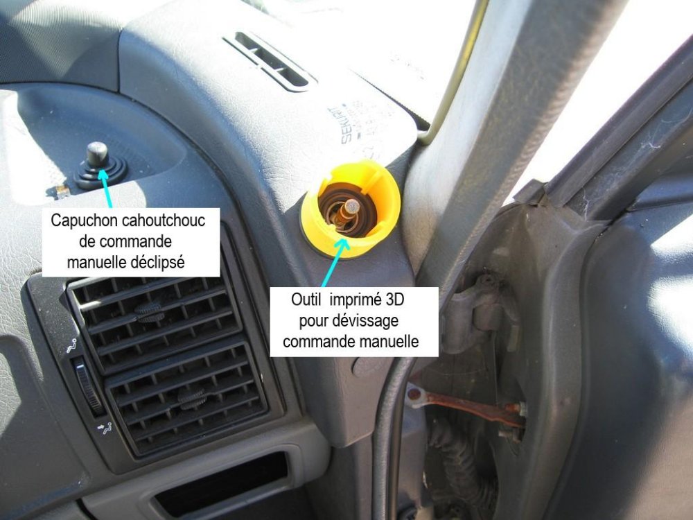

Outil de dévissage commande manuelle Imp3D
Outil Imp3D

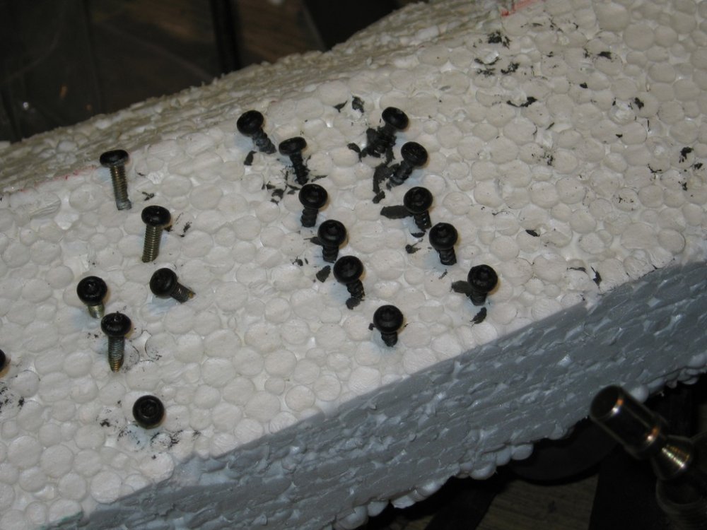

Au démontage des rétroviseurs bon nombres de vis pour plastique 3x9 empreinte Torx T10 étaient endommagées et j'ai dû en meuler quelques unes à la mini-disqueuse.
J'en ai récupéré assez en état correct mais rouillées. Elles ont été brossées, passées à l' anti-rouille et finies avec un coup de bombe noire.

Montage du faisceau:
Les deux fils gris 12v des dégivrages [299a] B2, le fil rouge A6 de [299e] 12v et le fil noir 0v .
Fils gris dégivrage B2 de [299a]
Le fil rouge A6 de [299e] 12v

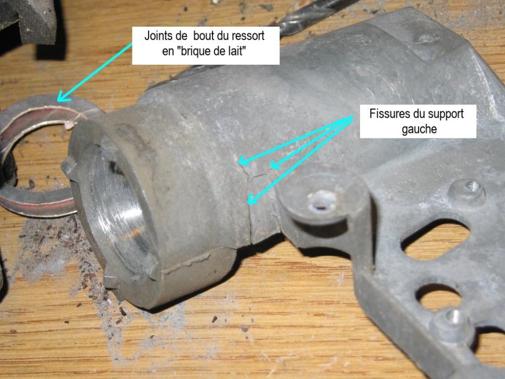

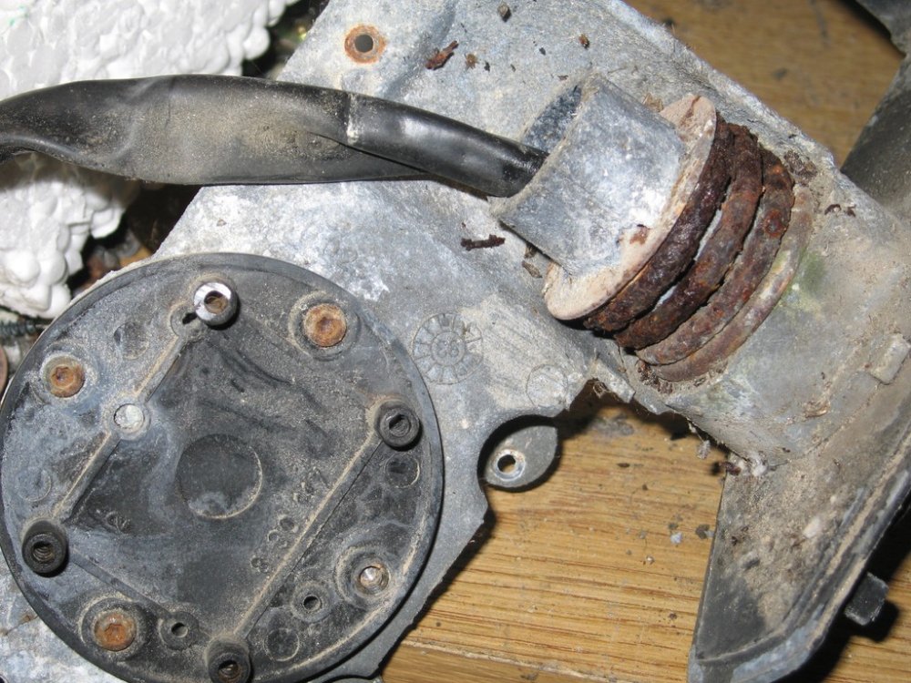

Les supports de mes rétroviseurs étant corrodés et les ressorts rouillés ne pivotaient plus. Le support droit était en bon état, le gauche proche de la rupture complète. Je l'ai remplacé par un moins abîmé et renforcé préventivement.
Support gauche
Support gauche
Support gauche.

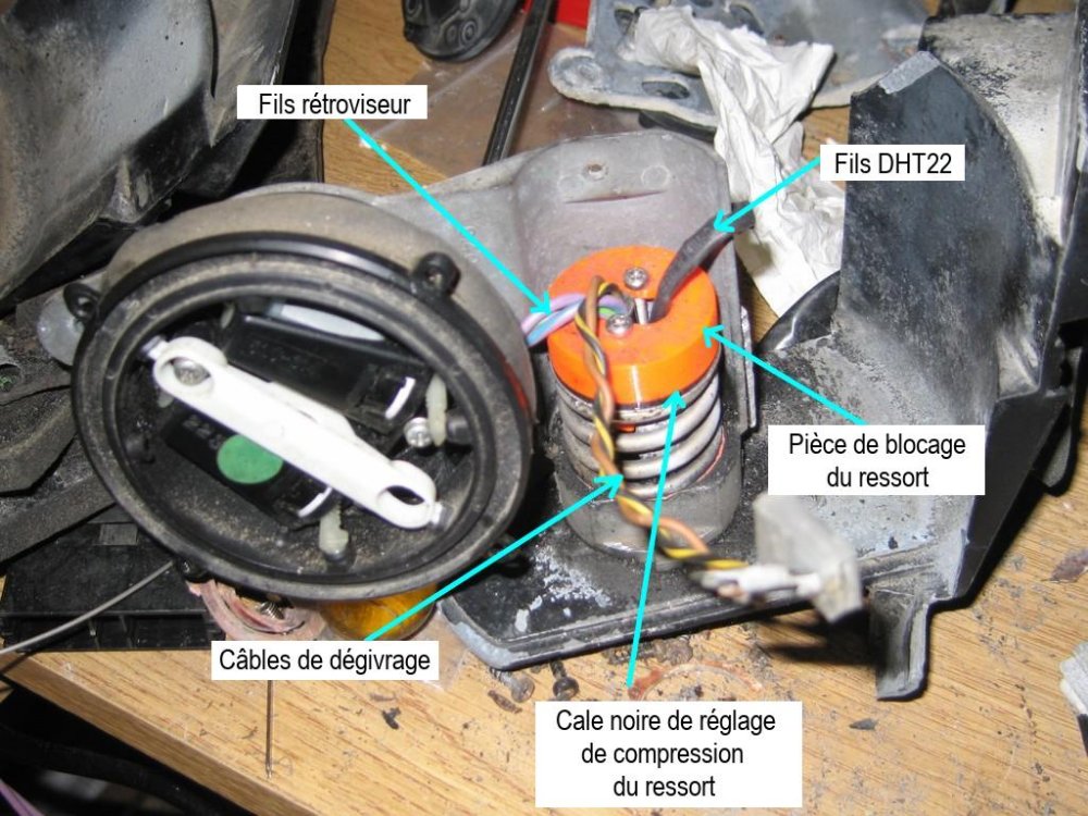

Les rondelles de fixation des ressorts ont cassé au démontage. J'ai donc opté pour un système réglable à l'aide de pièces imprimées en 3D avec des cales pour comprimer plus ou moins le ressort et permettre au rétroviseur de se rabattre en cas de choc sans que le support ne casse.
Rétroviseur gauche
Rétroviseur gauche
Rétroviseur gauche de face
Rétroviseur gauche de dos
Rétroviseur Gauche

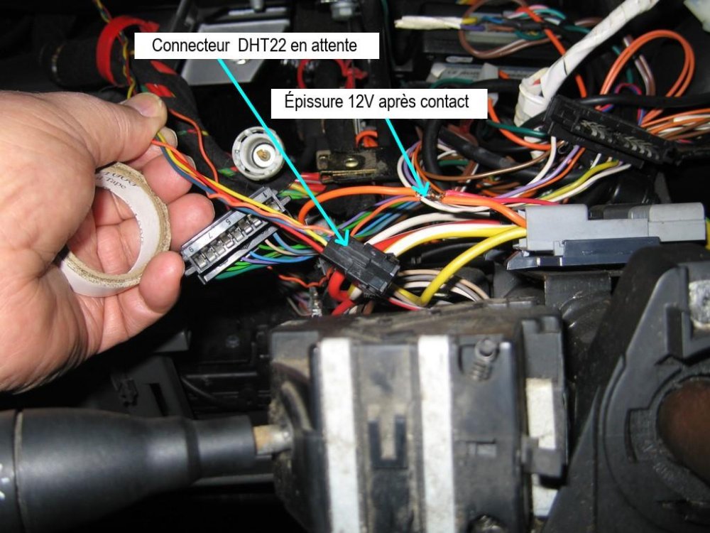

J' en ai profité pour installer un DHT22 (Sonde Température et Hygrométrie) en attente avec le câblage jusqu' au combiné d'instrumentation.
Les supports ont été graissés à la graisse "Belleville" (graisse graphitée). Comme les ressorts sont bien moins tendus, les rétroviseurs pivotent facilement, j' espère qu'ils ne pivoteront pas à "grande vitesse" sinon, je suis bon pour un redémontage avec ajout de cales pour durcir le ressort.

Pièces de fixation du ressort en impression 3D avec du PETG qui tient à 80°C contre 60°C pour le PLA.
Pièces de fixation du ressort imprimées en 3D
Connexion DHT22 en attente.
Connexion en attente du DHT22

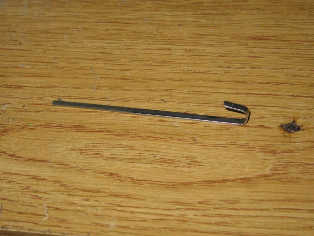

Outil réalisé avec les plats inox qui maintiennent les balais caoutchouc des essuie-glaces.
Outil de débrochage des connecteurs
