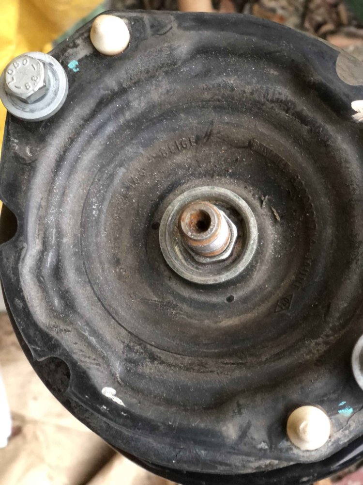

Pour défaire cet écrou de 17 mm sur un axe de 14,5 ou 15 mm j'aurais besoin une clé à pipe de 17mm qui doit avoir un trou de 15 mm.
Impossible d'en trouver une dans les magasins de bricolage de ma ville.
Comment faire ? SVP.
Merci par avance.
Merci par avance.

Tu peux le faire à la clef à choc, normalement ca vient.
Sinon ce que j'avais fait, c'est avec une douille de 17mm, j'avais meulé sur l'extérieur au niveau du carré pour pouvoir la tenir avec une clef plate

Re: Clé à pipe 17 mm débouchée 15mm
Rebonjour,
Mille excuses pour omission : la photo montre la tête de l'amortisseur d'Espace 4.
J'ai pu mesurer le diamètre de l'axe qui est entre 14,5 ou 15mm.
Comme je ne sais pas comment mesurer la dimension de l'écrou.
Le voisin m'a dit que l'écrou était 17mm, c'est pour cela que je cherche une clé de 17 mm avec débouchée de 15mm.
Si vous pouviez m'aider.
Merci par avance.
Merci par avance.

Je crois que le mécano qui m'a changé mon ressort avant a mis une pince étau sur la tige fileté juste sous la coupelle puis a desserré avec une clef de 17 qui rentre dans les rebords de l'écrou.

Je me suis mal exprimé, pardon. Pas une clé plate mais une douille de 17.

Oui, douille de 17, la bloquer comme on peut, et passer de quoi immobiliser la tige de l'amortisseur par le carré.

Bonjour tout le monde,
Un très grand merci à grostoto pour son génial conseil.
Un ancien collègue m'a prêté son pistolet à chocs et une douille de 17 mm.
En une seconde, j'ai sorti l'écrou après avoir auparavant comprimé le ressort avec le compresseur à 2 tiges.
Merci à tous pour vos interventions.
Cdlt
Cdlt
