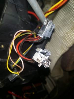

même problème pour moi j'ai démonté les modules de puissance, par contre j'ai le - qui a bien fondue sur les 2 modules. Un problème de masse? Effectivement j'aimerai bien les changer sans que ca recrame derrière. Merci
