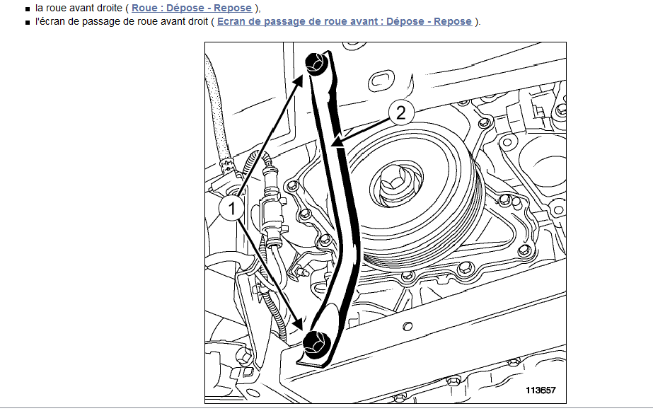

Après un long silence,( faut dire qu'avec cette situation sanitaire, je roule moins!) me revoici sur ce précieux forum, pour demander des infos pour changer la poulie damper sur mon 2.0dci.
A priori, le caoutchouc se "ramollit" car j'entends par moment des "bruits" , et j'ai vu que la flasque vient un peu trop prés du carter de distribution.
En même temps, la poulie est d'origine, donc de 2007, et a 280000km.
Donc pour les pièces,je prend du "Renault", (en Pologne!) , le kit complet, poulie galets et courroie 77 01 477 344.
J'ai cherché(mais peut être mal!) et j'ai pas trouve de méthode sur le forum; donc ça doit être assez simple a faire...
Je suppose qu'il faut changer la vis?
Pas d'autres précautions a prévoir? Pas de pigeage moteur comme sur certains autre moteur renault ?
Pour serrer, sans doute au couple,et angulaire, des valeurs?
En vous remerciant .

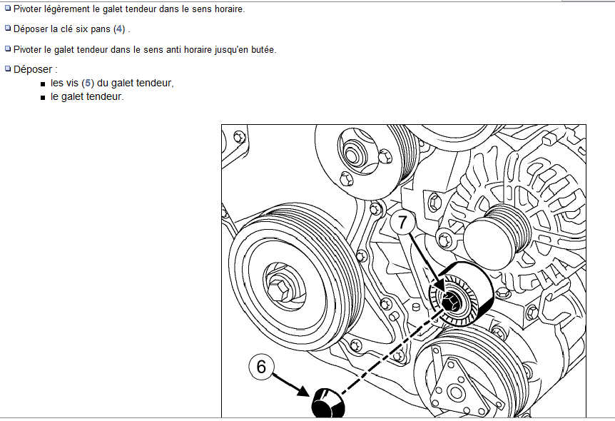

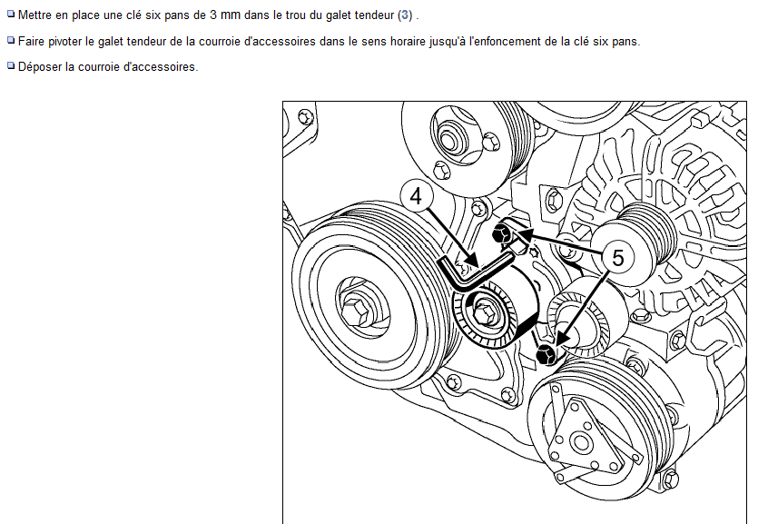

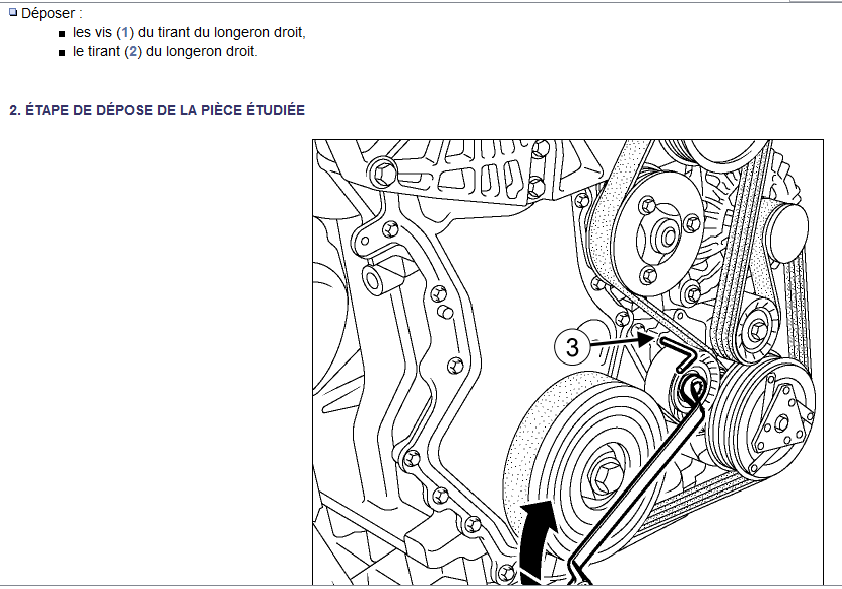

si tu as le dialogys, la méthode est dessus, je l'ai fait il y a 15 jours, ça va relativement bien

Bonjour, justement mon ordi ayant eu un "problème", j'ai plus dialogys...
Puisque tu vient de le faire ,quels sont les précautions a prendre; on bloque par le volant moteur?, la vis est a changer obligatoirement?, pour resserrer une valeur précise, mais laquelle?
Vu la forme de la poulie, je pense qu'elle est juste "emboitée" sur les deux méplats du vilebrequin , il y a pas de clavette , donc la poulie doit se sortir facilement.
Pour le reste, j'ai vu que les galets sont accessibles, donc pas de souci a ce niveau.
Merci.

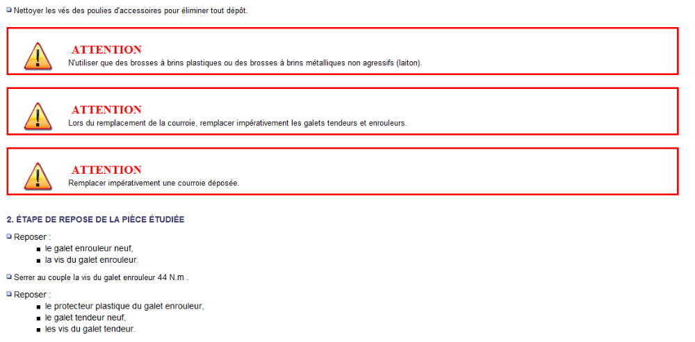

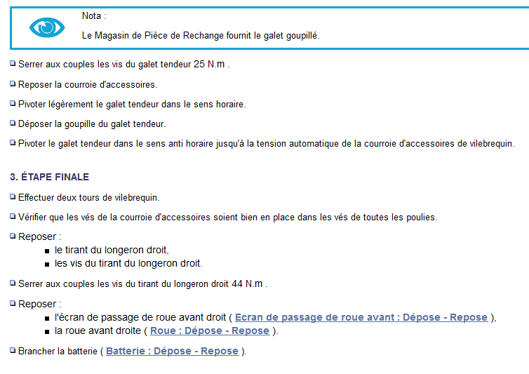

je n'ai pas changé la vis, et pour ce qui est du serrage, c'est à bloc, comme j'ai toujours fait sur tout, et sans forcer comme un bourrin.

pour la poulie damper, je l'ai démonté avec une clé à choc électrique, donc pas eu besoin de bloquer ou piger quoique ce soit

et idem, la poulie était d'origine (2008, la date est sur la poulie), et j'ai remarqué qu'il y avait quelques traces de frottement sur le carter, léger, mais la preuve qu'il était temps.
pas trouvé de date sur la courroie, mais je pense que tout devait être d'origine, donc à 284000km, ce n'est pas de l'argent gaspillé

Sinon, j'ai monté mon nouveau kit, et effectivement; la poulie commençait a lécher le carter de distribution, le caoutchouc s'est ramolli depuis 2007!
Encore merci pour les infos, qui m'ont permis de réaliser ce changement sans surprises!
