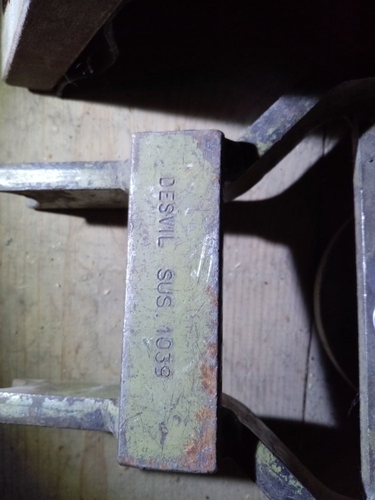

Bonjour , avez vous trouvé votre presse ? j'ai un outil SUS1039 Bonne soirée .

outil s103
outil s103
espace0618 a écrit : 27 févr. 2022, 10:00 Bonjour
Je n'ai toujours pas trouve et je suis bien ennuye
Je l'aime bien mon espace et je n'ai pas envie de changer de voiture
bonjour espace0618 ; j'avais répondu à ton message en te disant que j'avais un outil 1039, mais tu n'avais âs répondu .

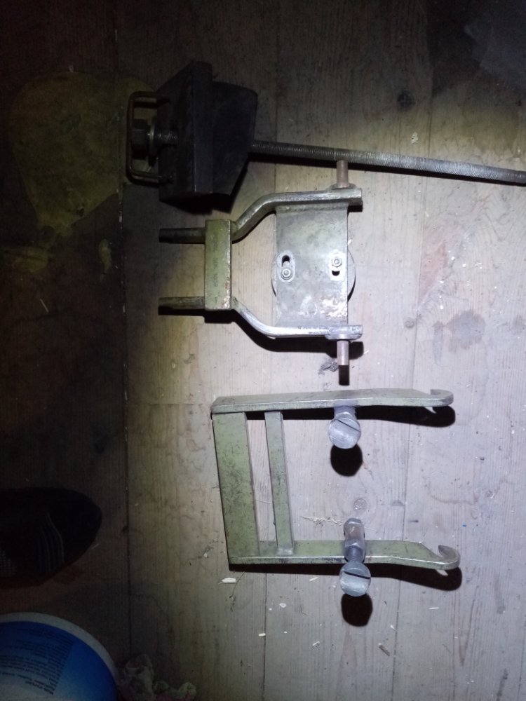

Bonjour espace06 , je peux vous le prêter , comme je n'habite pas dans votre région , je propose de vous l'envoyer en mondial relay ; j'ai regardé , il y en a pour 17€ et quelque , pour l'aller et autant pour le retour . Compter vous changer les ressorts ou seulement les amortisseurs ??? parce si vous ne changez pas les ressorts vous n'aurez pas besoin de la tige qui est sur la photo . Bonne jounée .

Si tu te lance et si ton mécano est dispo , prépare lui le terrain , un max de dégrippant sur les goujons haut et surtout bas ; l'amortisseur est vissé sur un axe , dans un endroit où la rouille est au paradis . Chez speedy ils avaient forcé , le goujon de l'amortisseur avait cassé dans l'axe et j'ai dû attendre deux semaines pour récupérer mon espace , et c'était il y a 15 ans , les pièces étaient encore trouvables facilement . Chez Speedy ils n'avaient pas l'outil SUS1039 , ils avaient utilisé des griffes traditionnelles , quand le goujon a cassé, ils ont faillit y rester . Donc dégrippant à dose maxi au moins deux jours avant, ton mécano te remerciera . A plus
