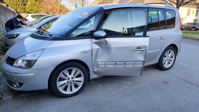

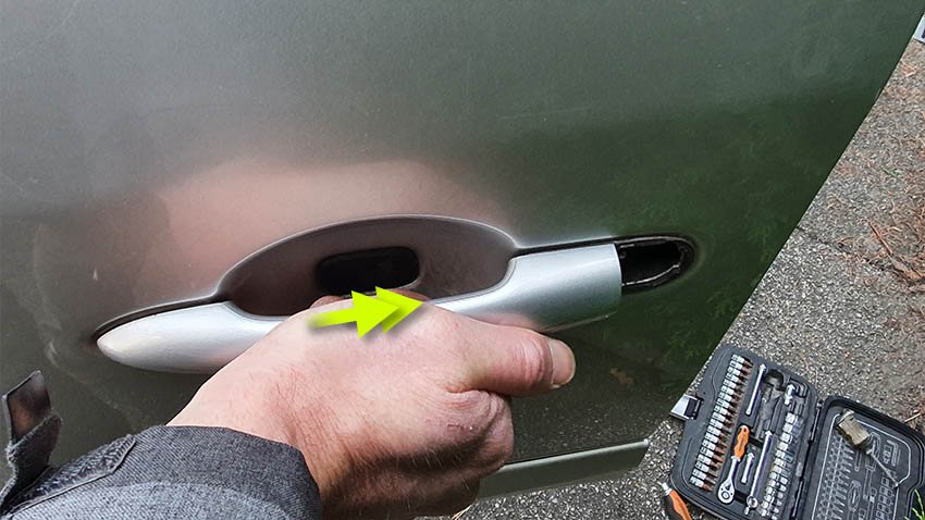

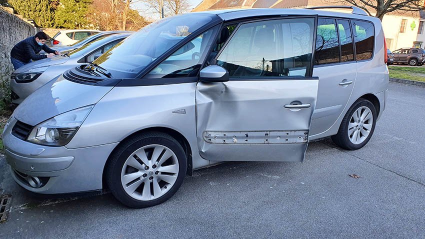

Voilà, n'ayant rien trouvé sur le sujet, je vous poste quelques photos du démontage de la poignée et de la serrure de la porte avant gauche d'espace 4 phase 2. Tout est parti d'une ouverture de porte alors que j'étais stationné, je pensais après un contrôle dans mon rétroviseur conducteur gauche que les voitures roulant sur la chaussée étaient passées, mais non, j'ai ouvert ma porte trop tôt :

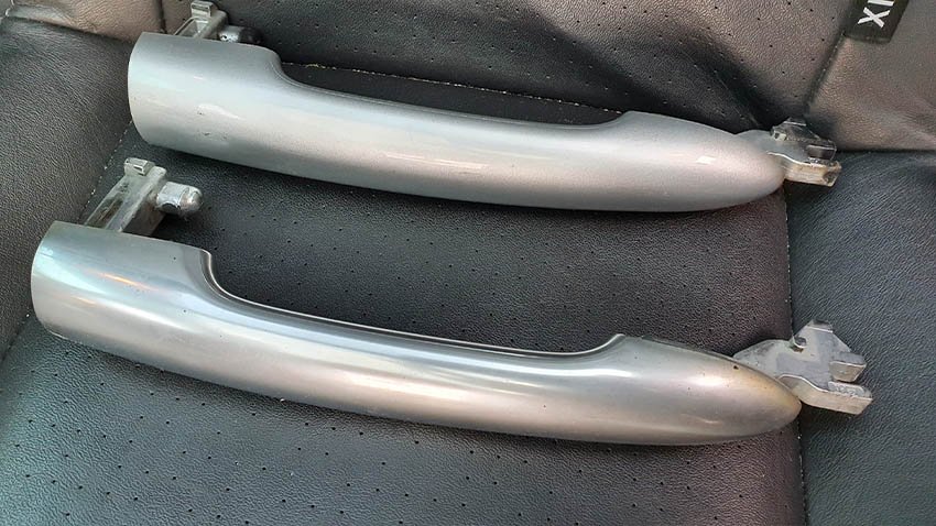

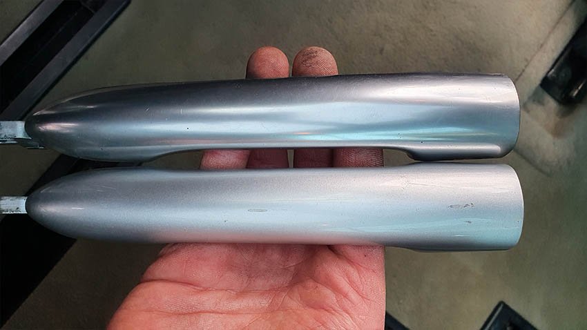

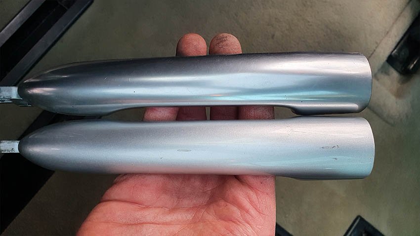

Donc j'ai récupéré une porte complète mais la poignée n'était pas exactement comme la mienne en alu satiné, et ça me gênait.

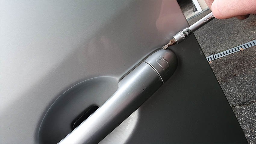

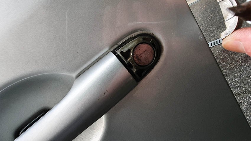

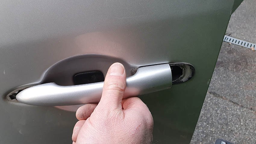

On déclipse le cache serrure :

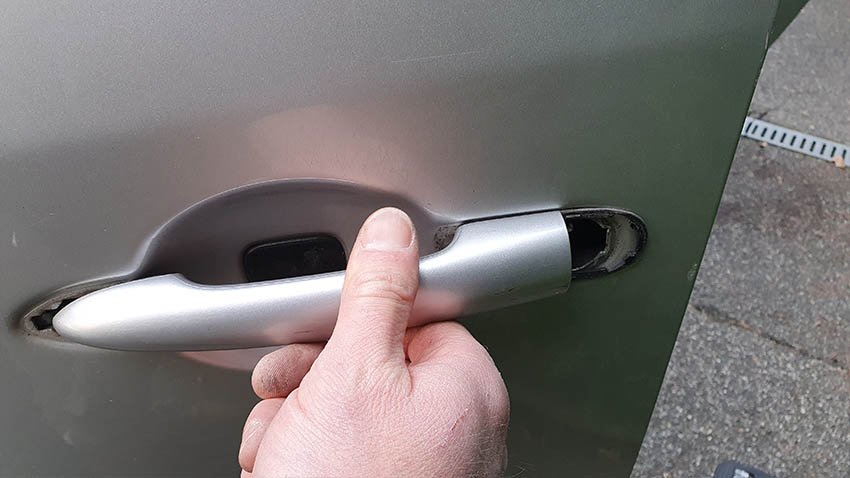

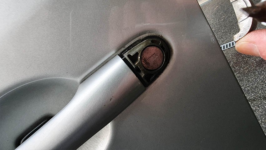

On déclipse le cache d'étanchéité de la vis de serrure :

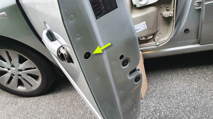

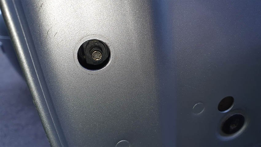

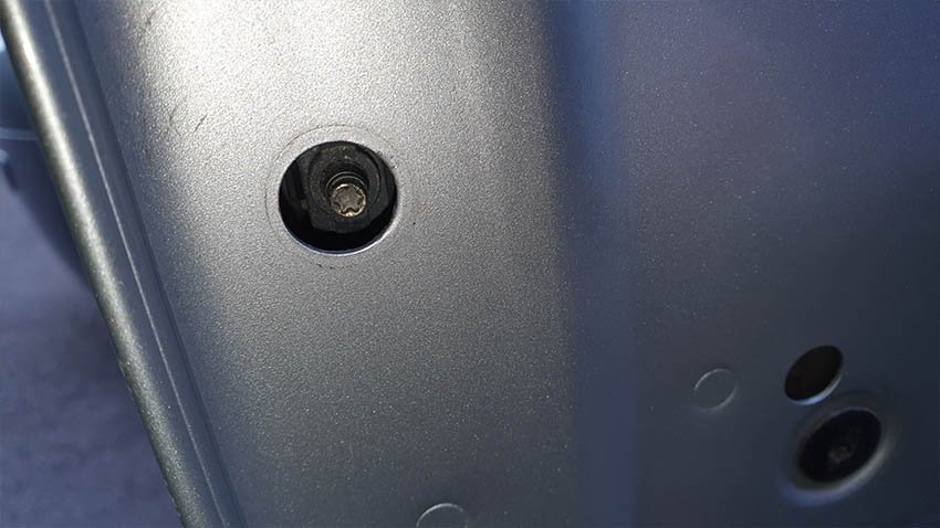

On dévisse jusqu'à la butée cette petite vis torx (elle reste bloquée dedans ne vous inquiétez pas) :

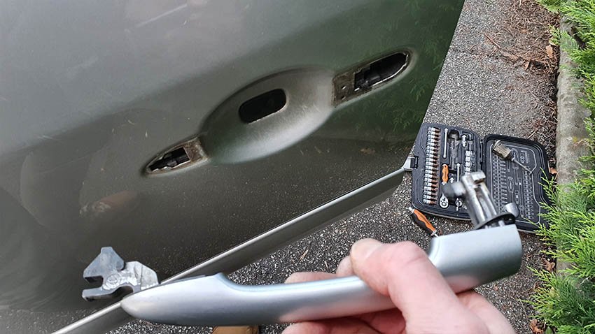

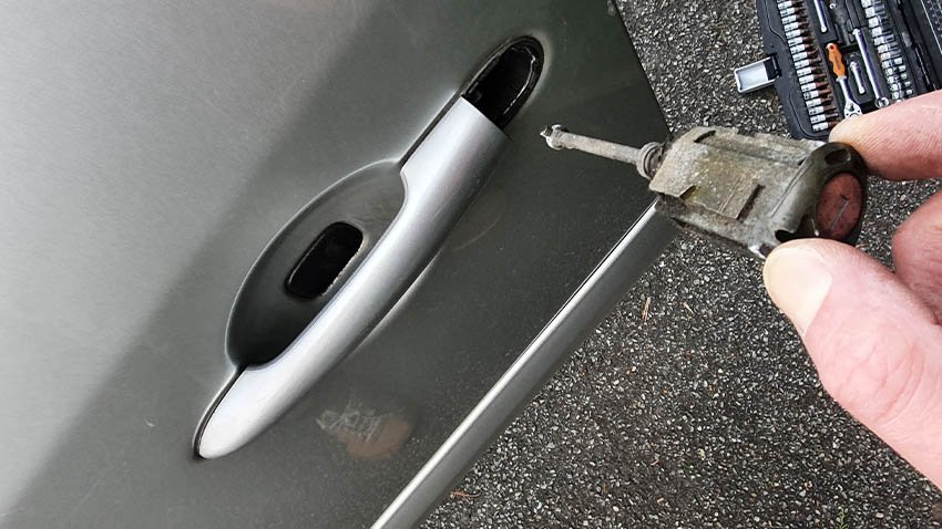

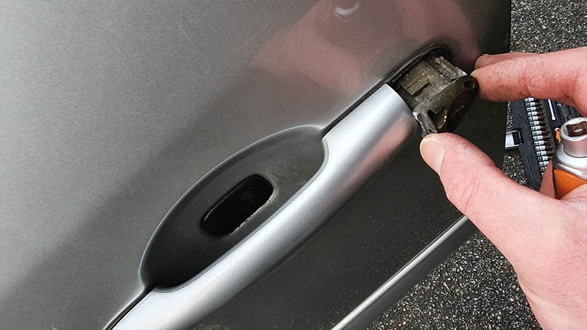

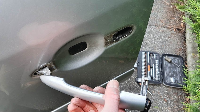

On tire la serrure par l'extérieur (ne pas hésiter à secouer un peu dans tous les sens si besoin)et on fait coulisser la poignée vers l'arrière du véhicule en la laissant bien fermée et plaquée contre la porte, pareil , on secoue un peu dans tous les sens si besoin :

Ensuite on fait comme si on l'ouvrait, la partie à droite de la photo sort, puis on retire l'autre côté en faisant pivoter à 70°comme sur la photo :

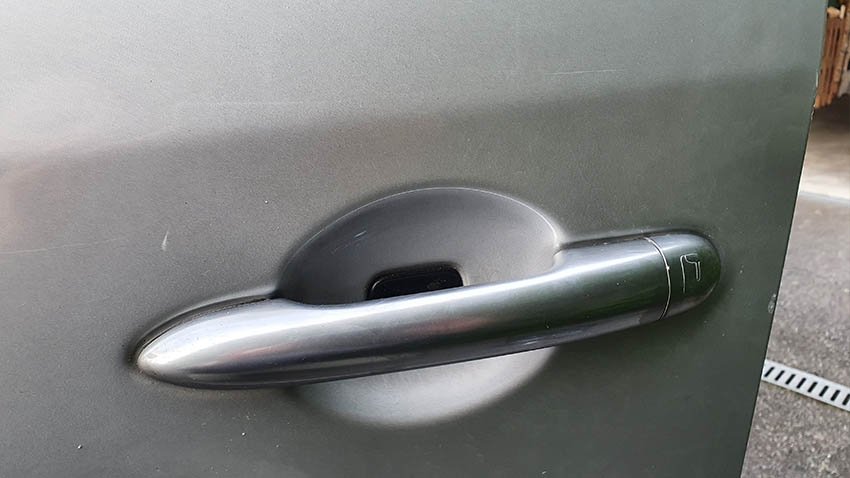

On voit bien la différence de brillance, l'une simplement peinte et l'autre recouverte d'alu :
On nettoie, et on remonte dans le sens inverse ! Si besoin on maintient la partie noire intérieure de la poignée dans la portière.

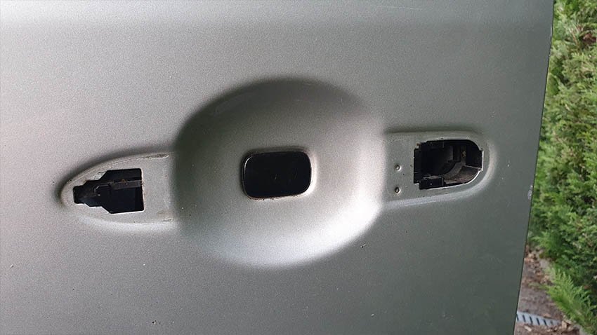

Pas besoin de démonter la vitre pour changer la serrure et la poignée ! La garniture de porte peut être retirée, moi je n'ai rien débranché, je l'ai juste décalée pour retirer la feuillure et accéder à l'intérieur de la porte.

Ouchhh,
Tu n'as pas fait semblant !!
La structure n'a pas souffert ?
Re: [ Tuto ] Démonter serrure et poignée de porte avant
.... toujours jeter un coup d'oeil en tournant la tête c'est plus sûr
.... mais dans ce cas le forum n'aurait pas bénéficier de ce beau tuto
.... heureusement que ce n'était pas un 2 rouesonfre a écrit : 27 janv. 2022, 11:18 Tout est parti d'une ouverture de porte alors que j'étais stationné, je pensais après un contrôle dans mon rétroviseur conducteur gauche que les voitures roulant sur la chaussée étaient passées, mais non, j'ai ouvert ma porte trop tôt :
