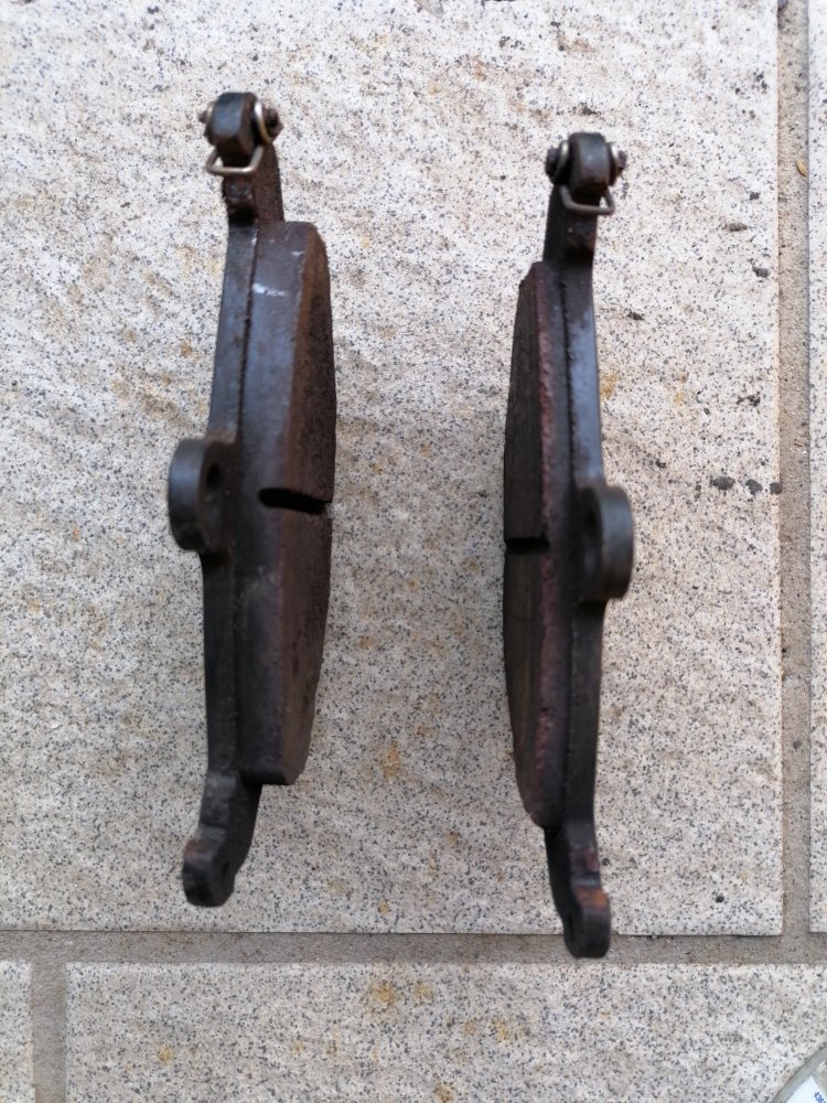

J'ai une petite question concernant les étriers de freins arrière.
J'ai un soucis avec mon étrier arrière droit.
En effet, je viens de m'apercevoir que mes plaquettes de freins ne sont pas usées pareille.
Côté extérieur, complètement usé, côté piston, plaquette nickel.
Étrier hs ?

Re: Étrier arrière
Voici l'état de mes plaquettes arrière

Re: Étrier arrière
Problème de grippage peut être. Bien vérifier l'état des colonnettes et des portées des plaquettes.
Sinon ca peut être le piston aussi.

Re: Étrier arrière
Après autopsie, le coulisseau était bloqué (grippé)
Démontage des joints, et petites aspérités sur le cylindre.
Ponçage au papier de verre très fin, graissage du cylindre et changement des 2 joints.
Remontage et test cette semaine.
