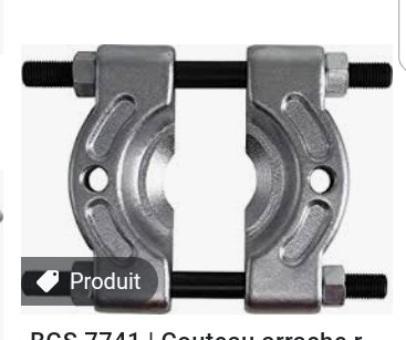

Un conseil Hector, si tu ne veux pas galérer pour enlever la bague intérieur de roulement. Je te conseille de te munir de l'outil ci-dessous.Hector a écrit : 16 mars 2022, 11:50 Bon... c'est décidé, quelques heures sans promesse de pluie, et je change ce roulement...merci de ces conseils , ils vont être suivis de près !

yves78 a écrit : 19 mars 2022, 12:14Un conseil Hector, si tu ne veux pas galérer pour enlever la bague intérieur de roulement. Je te conseille de te munir de l'outil ci-dessous.Hector a écrit : 16 mars 2022, 11:50 Bon... c'est décidé, quelques heures sans promesse de pluie, et je change ce roulement...merci de ces conseils , ils vont être suivis de près !
ou est l'outil conseillé ci dessous ?

Oui j'ai oublié la photo de l'outil (pas beau de vieillir ... ).
L'arrache moyeu c'est bien mais tu n'as possibilité d'accroche.
Il te faut ci-dessous sinon c'est: soit 3 encoches et l'arrache ou meuleuse d'angle et burin.
J'ai pratiqué les deux, c'est un peu galère donc je préfère l'outil pour décoller et l'arrache ensuite.

avec la photo, l'idée est plus nette ! le serrage des écrous engage les lames en coins derrière la cage... mieux que les burins et le serre-joints...

Il n'est pas cher c'est de la grosse cavalerie mais si tu peux t'en faire prêter un, c'est tout bénef. Ça évite les galères et la perte de temps, ce qui énerve un peu.

vive la mécanique agricole, mon pote m'en a sorti de toutes les tailles ( ! ), et pour faire mentir Murphy, l'ensemble est sorti d'un bloc, sans avoir besoin du bestiau... mais ensuite, on a regardé sur une authentique moiss-bat, un bien secoué, depuis un moment.. et là, j'ai pu constater l'efficacité de l'outil
merci donc Yves, de cet excellent conseil !
