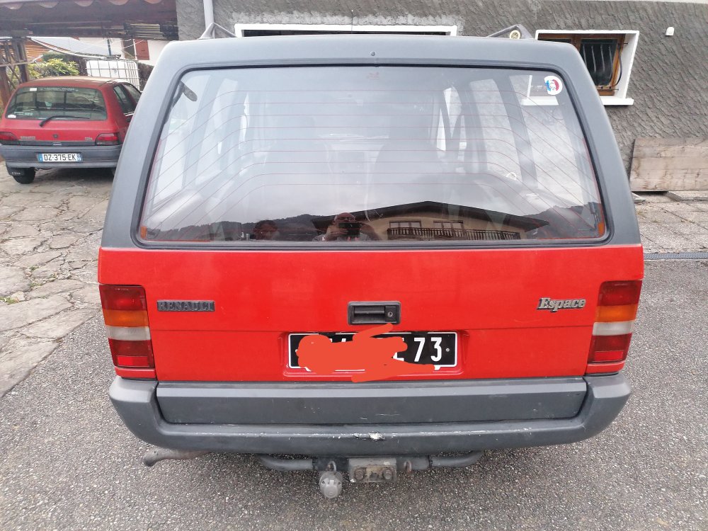

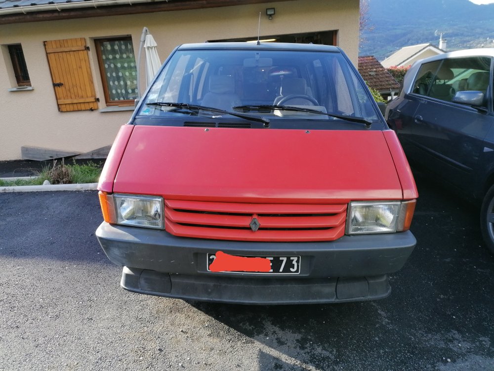

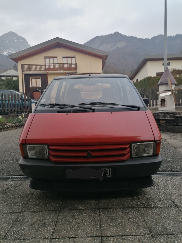

Comme énoncé dans le dernier message, je présente mon espace 1 td du 26/03/1987
C'est un espace commercial (porte arrière soudées) qui n'a eu qu'un seul et unique propriétaire.
Il a environ 185000 kms.
De petites bricoles à faire dessus.
Feu arrière droit, clignotant avant droit, autoradio...
Voici quelques photos.
Voilà pour le moment
Re: Mon espace 1 td
Posté : 07 avr. 2022, 13:00
par TheStone
.... vraiment top cette carrosserie d'Espace I Turbo D phase 1, un vrai TGV, et puis ce rouge pompier (sans doute le rouge piment 704 :?: ) lui va très bien.
:idea: .... il va falloir nous refaire la première photo de face sous un beau ciel bleu :wink:
.... et puis ce bon vieux J8S est propre, avec semble t-il le bon liquide de refroidissement non pollué.
.... comment est le couvercle de la boîte à gants :?: , c'est un bon indice de la qualité de l'hébergement sur un Espace de plus de 30 ans :wink:

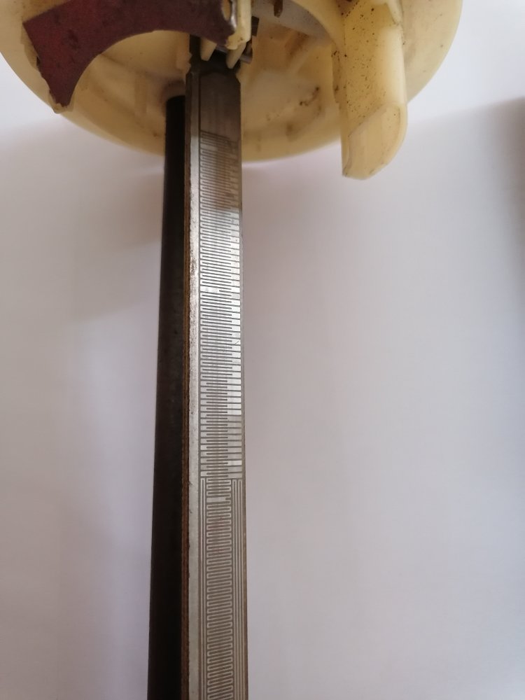

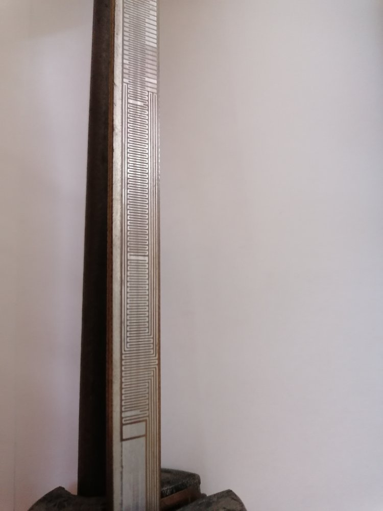

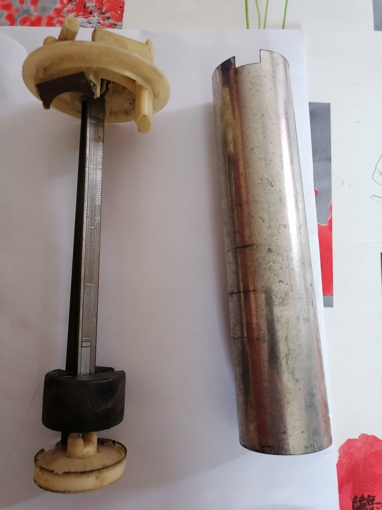

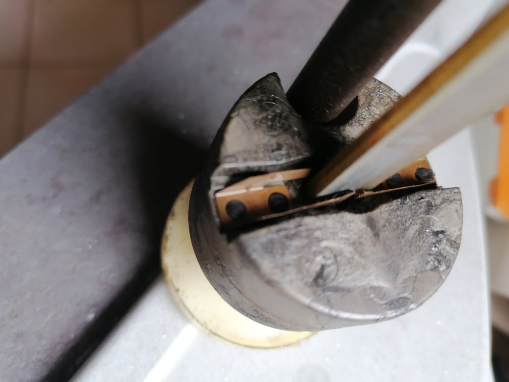

Salut à tous
Le papy m'a laissé une jauge.
Les filaments ont l'air en bon état.
Les pros du 1, pouvez vous me dire si elle est en bon état ?
Merci d'avance
Re: Mon espace 1 td
Posté : 09 avr. 2022, 16:12
par orval56
ça m'a l'air correct...reste à tester
facile sur le I...tu as la découpe à hauteur du siège du milieu, rang 2
pas besoin de tomber le réservoir, tu as accès à tout

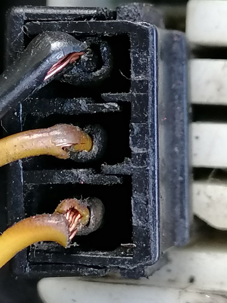

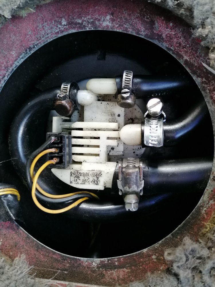

Bonjour à tous
Voici quelques photos du haut de la jauge.
On voit bien que les fils d'alimentation sont bien cuit.
J'ai démarré l'espace et touché cette fiche, rien ne se passe.
Par contre des que je roule, la jauge fait des sienne...
Je vais refaire déjà cette fiche d'alimentation.
Si vous avez des pistes....
A TheStone, voici des photos supplémentaires :mrgreen:
Voili, voilà :mrgreen:
Re: Mon espace 1 td
Posté : 10 avr. 2022, 04:03
par TheStone
.... merci pour les photos, ça permet de constater l'état intérieur :wink:
.... pour la jauge je plussoie avec Vincent :wink:
orval56 a écrit : 09 avr. 2022, 16:12 ça m'a l'air correct...reste à tester
chtimi73 a écrit : 09 avr. 2022, 18:38 J'ai démarré l'espace et touché cette fiche, rien ne se passe.
:idea: .... je pense que la jauge en place est "détricotée" :oops: et que le gasoil qui bloblote dans le réservoir en roulant est la cause du yoyo de l'aiguille.
Si la réfection de la fiche ne donne rien, avant de devoir faire l'échange de la jauge avec celle fournie avec l'espace (et ça c'est vraiment un gros + ), j'essaierai de faire un gymkhana associé à des coups de frein, bien entendu sur un parking vide d'une grande surface, pour essayer de faire évoluer le comportement de l'aiguille, peut-être qu'un miracle pourrait se produire :mrgreen:

par Philou 33
Pour l' accès à la jauge, il m' avait fallu découper la moquette, ensuite nettoyage le long de la tringle, et tout fonctionnait très bien.
Par sécurité j' avais attaché les fils pour ne pas qu' ils se barrent sous le plancher
Re: Mon espace 1 td
Posté : 11 avr. 2022, 11:50
par chtimi73
Bonjour à tous
Ce matin remplacement de la fiche et ressoudé les fils.
Reste à faire un essai sur route et tester la méthode TheStone :mrgreen: :mrgreen:

par TheStone
Philou 33 a écrit : 11 avr. 2022, 09:21 Pour l' accès à la jauge, il m' avait fallu découper la moquette,
:idea: .... ça c'est vrai sur un Espace I phase 2, mais je crois me souvenir que le découpage était d'origine sur le phase 1 :?:
Re: Mon espace 1 td
Posté : 12 avr. 2022, 10:01
par orval56
TheStone a écrit : 11 avr. 2022, 16:42 :idea: .... ça c'est vrai sur un Espace I phase 2, mais je crois me souvenir que le découpage était d'origine sur le phase 1 :?:
je confirme, sur le phase 1, prédécoupe dans la moquette (tenue sur un côté) et idem dans la couche insonorisante/isolante
as-tu soulevé la jauge ?
attention au joint plat, il doit être d'époque

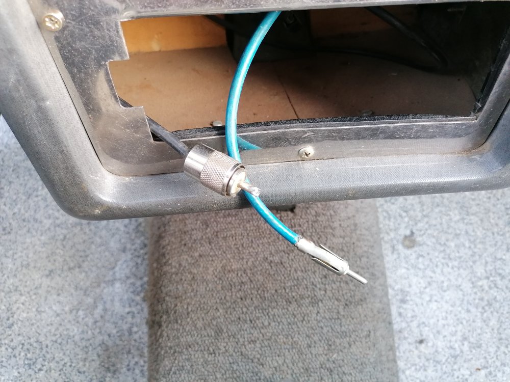

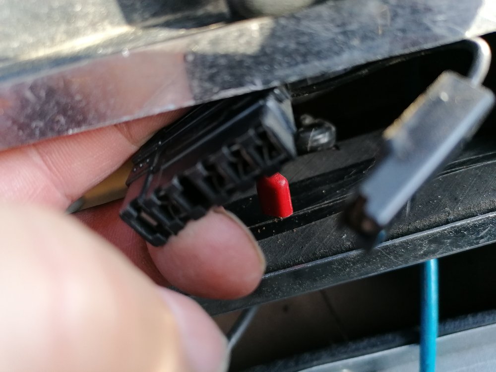

Alors,
J'aimerai mettre un peu de musique dans ce J8S :mrgreen:
Voici les fiches qui sortent de l'emplacement de l'autoradio :
A quoi correspondent elles ?
Merci d'avance
