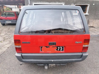

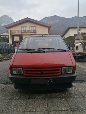

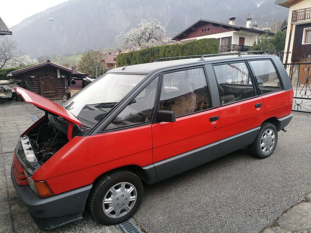

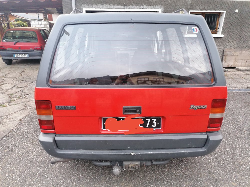

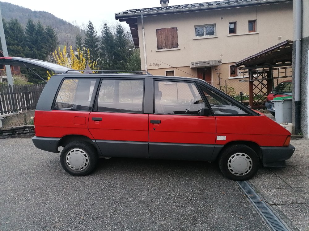

Comme énoncé dans le dernier message, je présente mon espace 1 td du 26/03/1987
C'est un espace commercial (porte arrière soudées) qui n'a eu qu'un seul et unique propriétaire.
Il a environ 185000 kms.
De petites bricoles à faire dessus.
Feu arrière droit, clignotant avant droit, autoradio...
Voici quelques photos.
Voilà pour le moment

.... vraiment top cette carrosserie d'Espace I Turbo D phase 1, un vrai TGV, et puis ce rouge pompier (sans doute le rouge piment 704 ) lui va très bien.
.... il va falloir nous refaire la première photo de face sous un beau ciel bleu

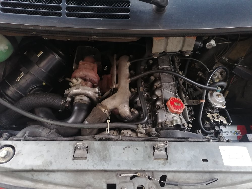

.... et puis ce bon vieux J8S est propre, avec semble t-il le bon liquide de refroidissement non pollué.

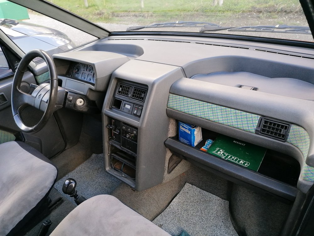

.... comment est le couvercle de la boîte à gants , c'est un bon indice de la qualité de l'hébergement sur un Espace de plus de 30 ans

Bravo pour cette acquisition.
C est encore un superbe sauvetage.
Ce rouge est effectivement la plus belle des couleurs.
Une expo avec côté à côté 3 espaces, un bleu, un blanc et un rouge fait partie des fantasmes que j aimerai réaliser.

Merci et en plus c'est vraiment un hasard....
Je l'ai fait avec les espace 3. Je vais essayer de retrouver les photos.

Méga top
Hâte de le voir en vrai

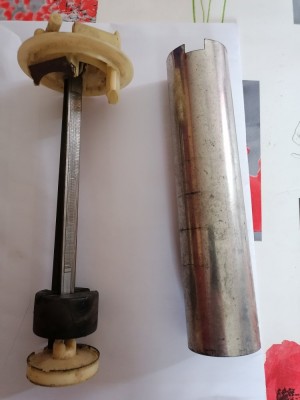

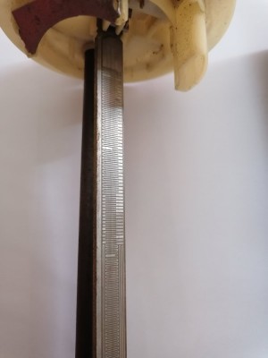

Salut à tous

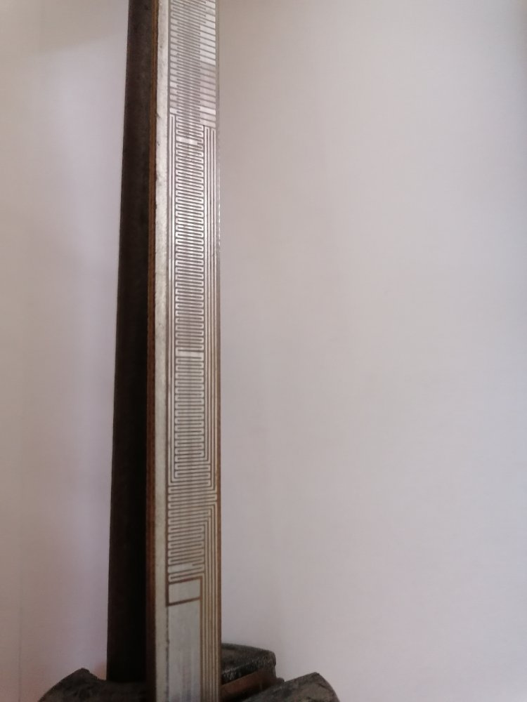

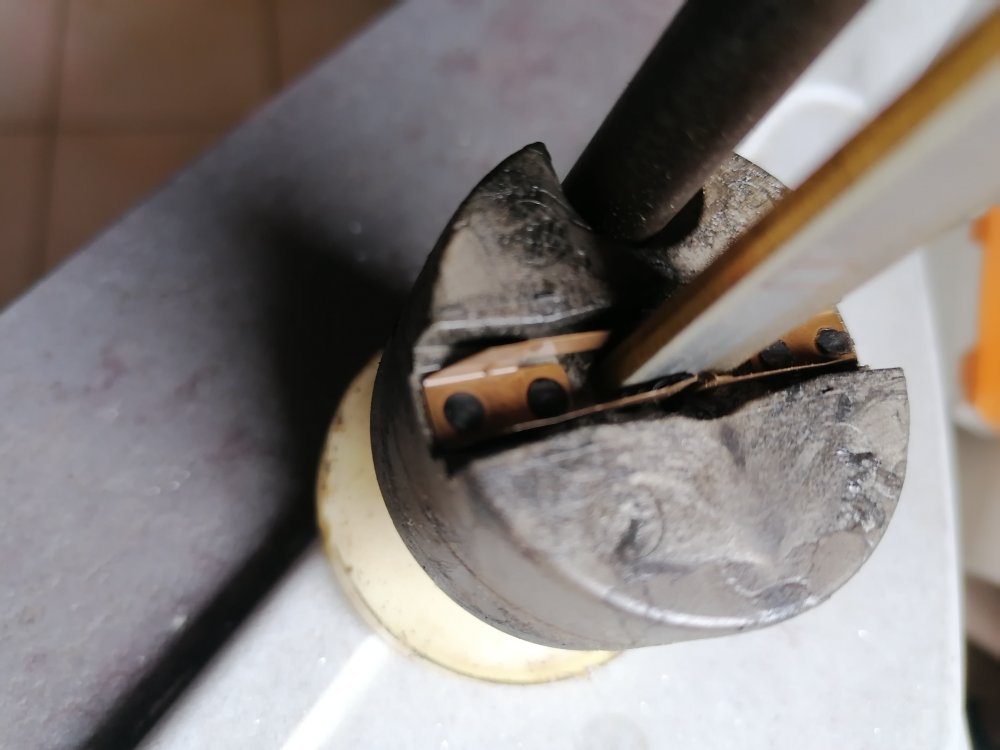

Le papy m'a laissé une jauge.
Les filaments ont l'air en bon état.
Les pros du 1, pouvez vous me dire si elle est en bon état ?

- Messages : 10542
Re: Mon espace 1 td
ça m'a l'air correct...reste à tester
facile sur le I...tu as la découpe à hauteur du siège du milieu, rang 2
pas besoin de tomber le réservoir, tu as accès à tout

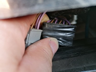

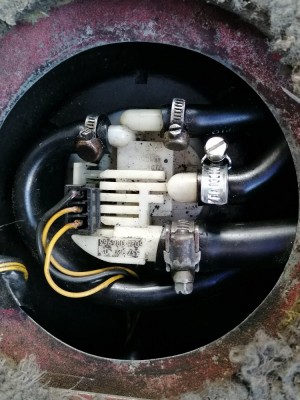

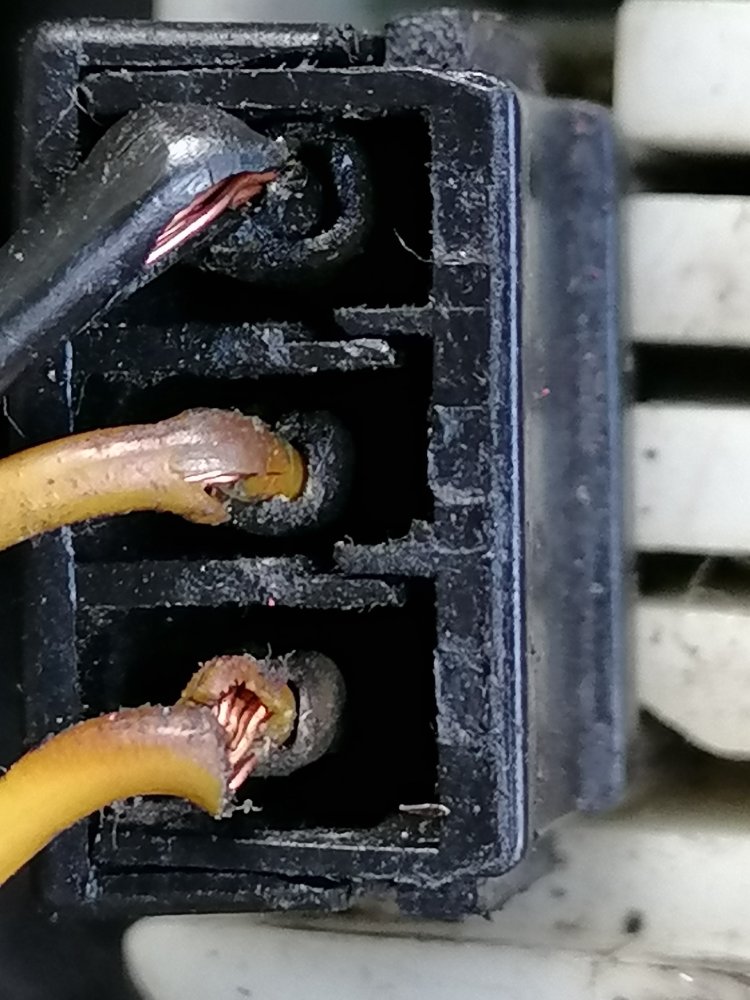

Bonjour à tous
Voici quelques photos du haut de la jauge.
On voit bien que les fils d'alimentation sont bien cuit.
J'ai démarré l'espace et touché cette fiche, rien ne se passe.
Par contre des que je roule, la jauge fait des sienne...
Je vais refaire déjà cette fiche d'alimentation.
Si vous avez des pistes....

- Messages : 20254
Re: Mon espace 1 td
.... merci pour les photos, ça permet de constater l'état intérieur
.... pour la jauge je plussoie avec Vincent
Si la réfection de la fiche ne donne rien, avant de devoir faire l'échange de la jauge avec celle fournie avec l'espace (et ça c'est vraiment un gros + ), j'essaierai de faire un gymkhana associé à des coups de frein, bien entendu sur un parking vide d'une grande surface, pour essayer de faire évoluer le comportement de l'aiguille, peut-être qu'un miracle pourrait se produire
.... je pense que la jauge en place est "détricotée" et que le gasoil qui bloblote dans le réservoir en roulant est la cause du yoyo de l'aiguille.

Il est beau comme tout ce nouvel Espace, et à priori, pas d'embrouilles avec l'électronique en perspective... là, on est sur un truc, deux fils, un plus, une masse, rien qui sert à plusieurs choses, comme sur les 3 multiplex... du nanant à dépanner !
bien sûr, un Diesel solide, des ferrures en fer- pas en plastique qui s'éclate- quoi que çà permette de se téléphoner !
Et une boite manuelle, pour pouvoir changer de vitesse tous les 20 m !
l'intérieur est plutôt net, le couvercle de la boite à gants a bien pris le soleil ...

Pour l' accès à la jauge, il m' avait fallu découper la moquette, ensuite nettoyage le long de la tringle, et tout fonctionnait très bien.
Par sécurité j' avais attaché les fils pour ne pas qu' ils se barrent sous le plancher

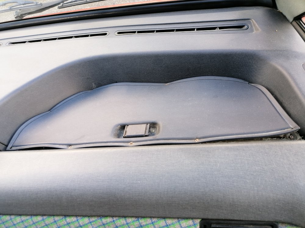

Ce matin remplacement de la fiche et ressoudé les fils.
Reste à faire un essai sur route et tester la méthode TheStone
PeteTheCoyote, avec grand plaisir pour te le montrer.
Philou33, l'ancien propriétaire a fait la découpe.
C'est quand même plus facile de travailler par le dessus.

.... ça c'est vrai sur un Espace I phase 2, mais je crois me souvenir que le découpage était d'origine sur le phase 1
- Messages : 10542
Re: Mon espace 1 td
je confirme, sur le phase 1, prédécoupe dans la moquette (tenue sur un côté) et idem dans la couche insonorisante/isolante
as-tu soulevé la jauge ?
attention au joint plat, il doit être d'époque

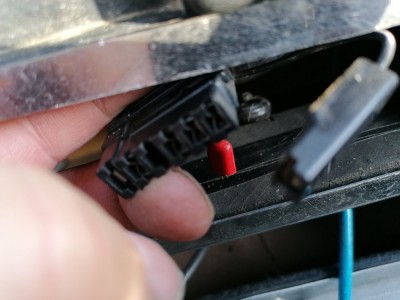

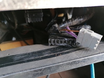

Alors,

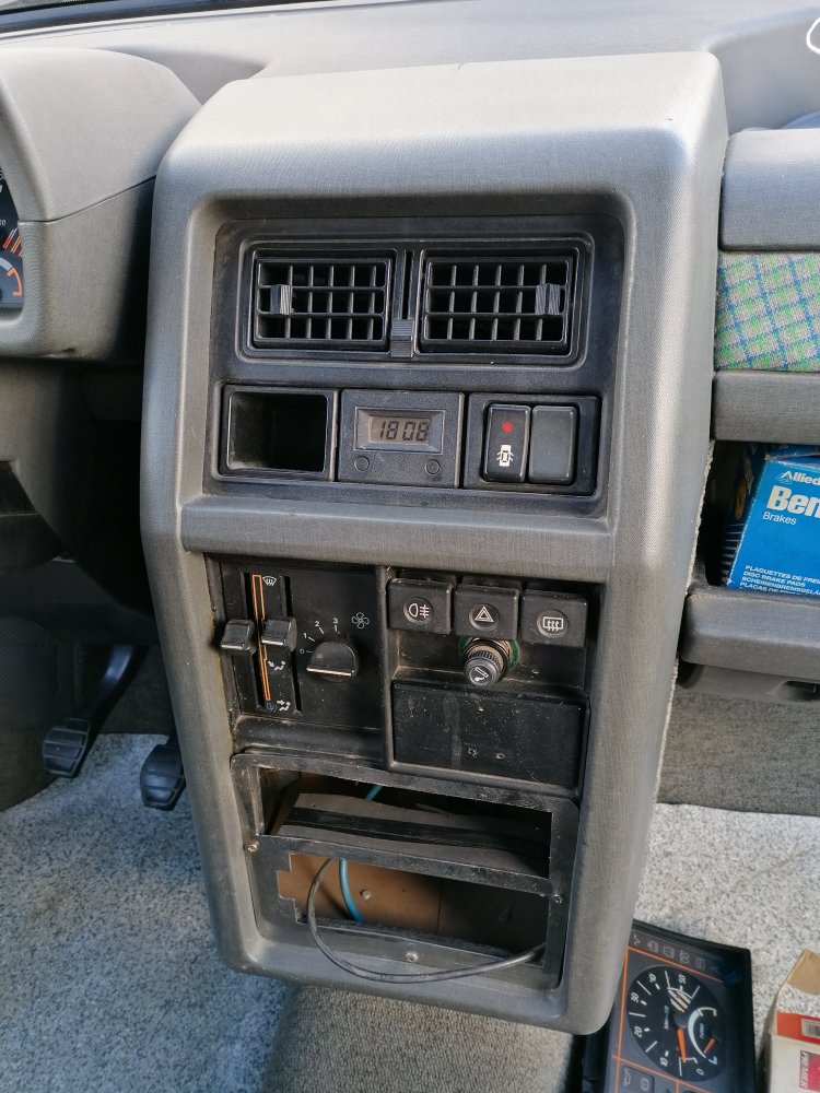

J'aimerai mettre un peu de musique dans ce J8S

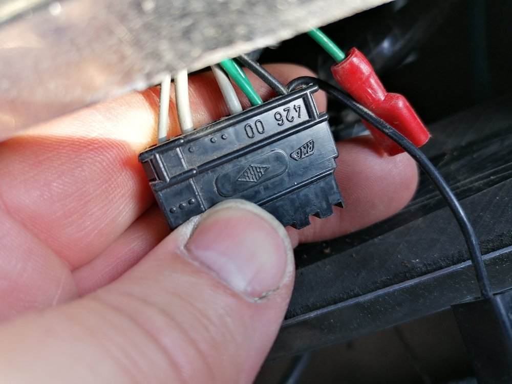

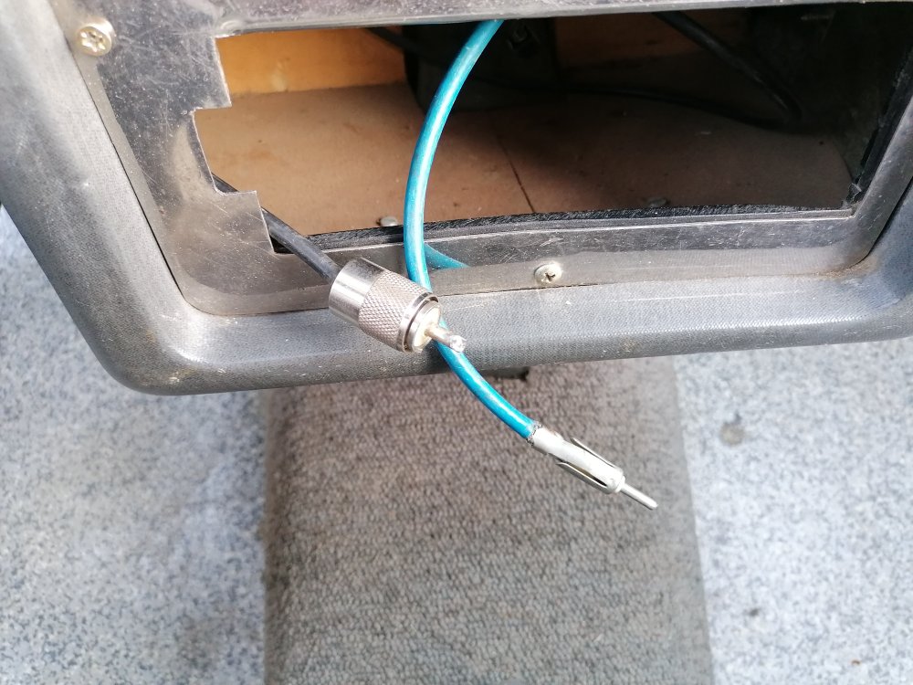

Voici les fiches qui sortent de l'emplacement de l'autoradio :
A quoi correspondent elles ?
Merci d'avance
