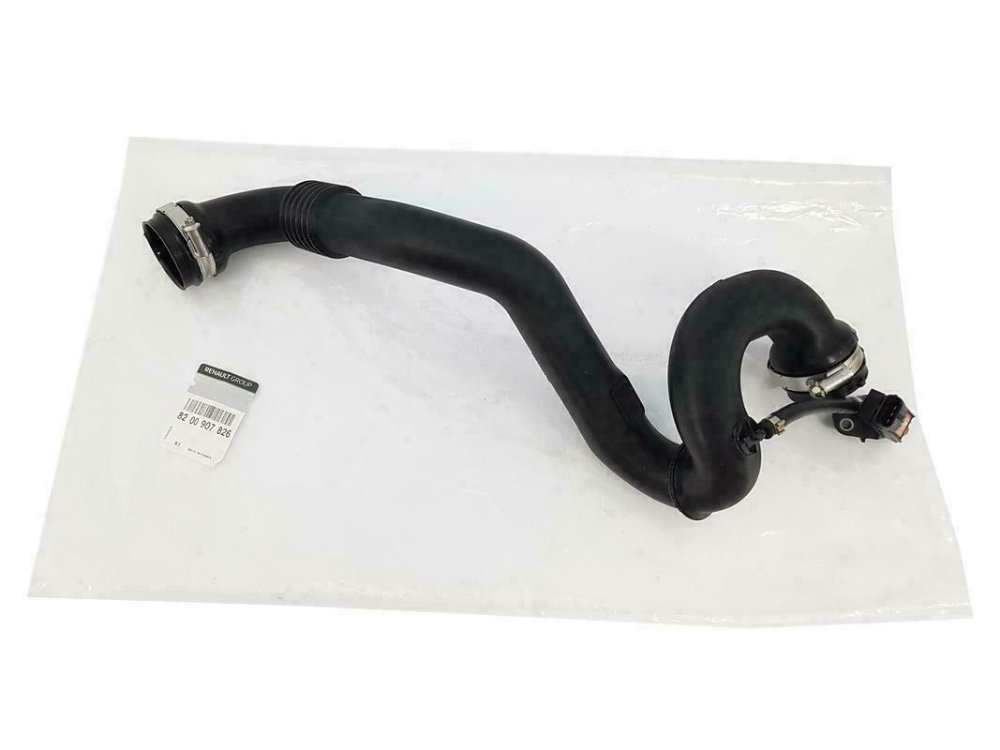

Voici un sujet du forum sur lequel je viens de tomber par hasard et qui montre l'emplacement (approximatif) de l'électrovanne :
viewtopic.php?f=9&t=38173&p=489812#p489812
Pour le test ce devrait être plutôt simple, un qui accélère et l'autre qui bouche la sortie de l'EV avec son doigt. Quand elle se déclenche (sûrement à une plage de fonctionnement précise) on doit sentir une aspiration et plus rien lorsqu'elle est fermée !
Il convient bien évidemment d'éffectuer le test avant l'entrée de l'électrovanne au préalable afin de s'assurer que celle-ci est bien alimentée en vide, sinon la durite d'alimentation est peut être sectionnée par exemple !

en lisant cet article, il y est indiqué que ça peut être aussi dû au capteur de pression échappement:
https://fr.vermin-club.org/p2263-obd-ii ... rmance-973
je viens d'avoir encore une fois cette semaine les durites en caoutchouc du fap cassées, donc défauts "antipollution à contrôler" et "injection à contrôler".
mais par contre pas le même code défaut et pas de perte de puissance.
à vérifier, c'est rapide et gratuit, on ne sait jamais.

A tout hasard vérifier si la durite d'air n'est pas percée par dessous au niveau du collier.
Si c'est gras en dessous , une plume ou autre et quelqu'un qui accélère devrait confirmer la fuite d'air.
Espace25th
- Messages : 159
- Enregistré le : 06 nov. 2020, 18:20
- Finition : 25 Th
Re: Emplacement electrovanne de turbo
Bonjour 25 th ,
Merci de ton retour
Ou se situe cette durite ?
Est ce celle qui part de l intercooler et qui va sur le moteur au niveau du capteur map?
Merci d avance
Merci de ton retour
Merci d avance
Espace IV 25 th 2.0dci fap 150 2013
