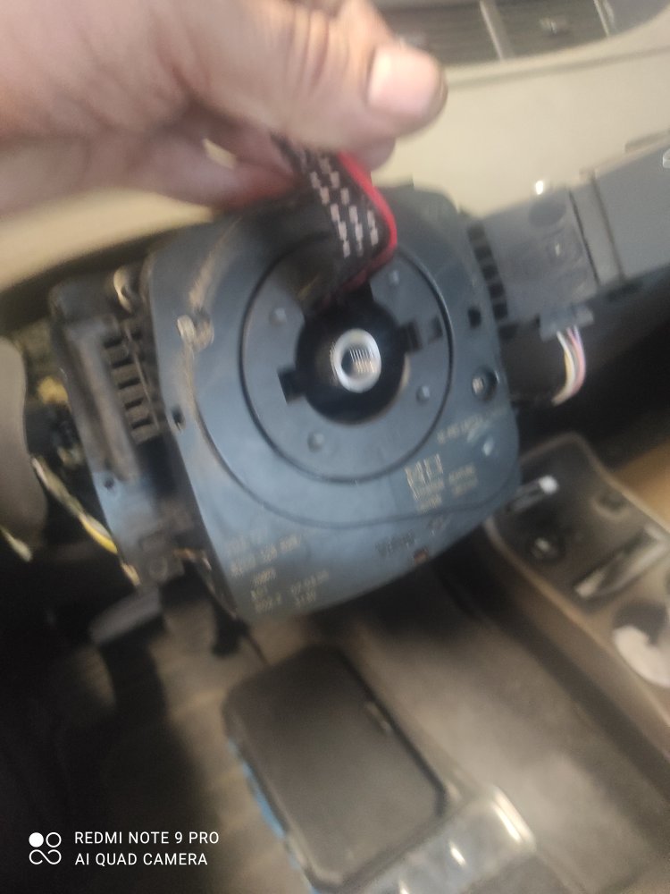

C'est le capteur d'angle du volant. Cela permet de connaître la position du volant pour différentes fonctions (ESP, phares directionnels).

Bon au niveau du volant ras j ai changer le système ça fait pareil
