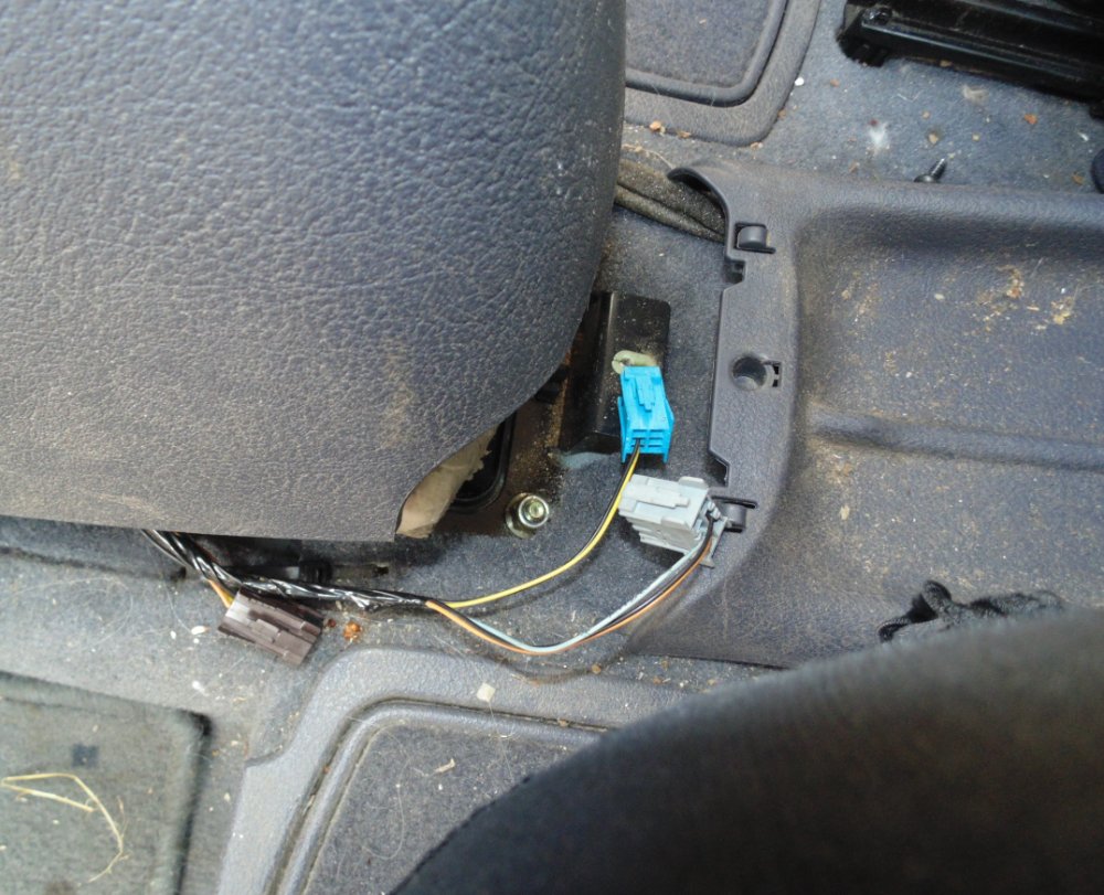

j'ai donc démonter la console pour voir si j'avais pas fondu un fil ainsi que celle du levier de vitesse eh bien :c'est quoi? il y a des prises sans branchement.
Bon pour l' allume cigare il a remarché sans que je sache pour quoi!le fait d 'attendre ou manip des fusibles bref! constat qu'il y a une prise accessoires 15 A qui iras pour mon compresseur et l'allume cigare 7,5 A pour GPS, rechargement téléphone etc.
J'edit:je voudrais savoir les pourquoi des fiches n'ont affectées en photo ci dessous sous le long de la console du levier de vitesse.
Photos ci dessous des dit prises:

Ok Yves 78 j'en ai une aussi de 15 A mais a quoi sert ces 3 prises non attribuées, la bleu la grise et la blanche qui est le long de la console du levier de vitesse?
Pour le levier d'un modèle avec la boite automatique?

option siège électrique conducteur

C'est un initiale que j'ai et les sièges sont en alcantara chauffent etc... bon sans doute une énigme insoluble pas grave tout fonctionne!

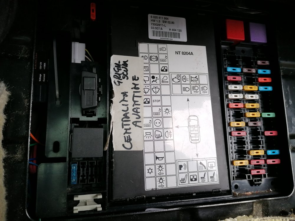

Il doit y avoir possibilité de récupérer l'info de marche ar sur le b2i, nous avons fait comme ça sur l'avantime.

Quel version de câblage du b2i ?
C'est noté dessus normalement.

Là pour le coup j'ai jamais regarder le B2I:si je sort le vaisseau je regarderai en plus j'ai ma porte arrière droite qui s"ouvre plu a la télécommande je l'ai donc débranchée fermée par la porte avant après pas mal d'essai pour arrivé a la verrouillée qu'elle reste pas ouverte faut que je répare cela.

Pour la portière ar, c'est peut-être un problème de faisceau dans le soufflet.
Un exemple de b2i ici en version 8204.
