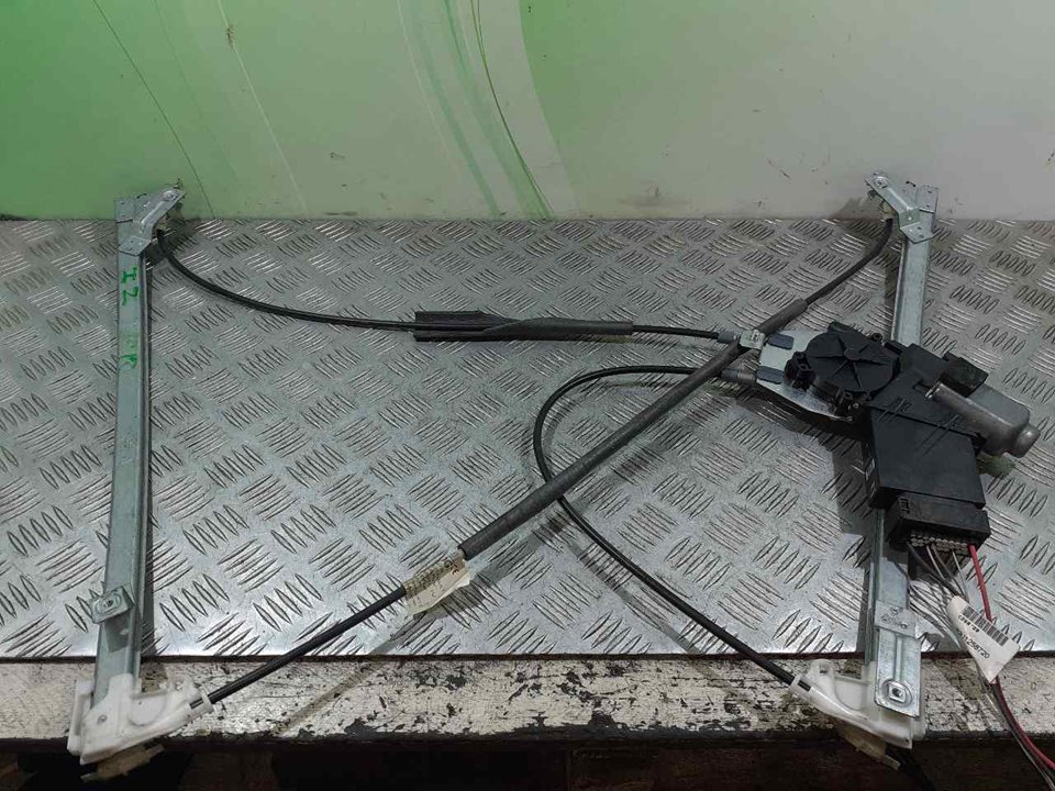

j'ai des soucis avec mes moteurs de leve vitre.
Mais je ne trouve pas la bonne pièce.
Le soucis vient du connecteur du module Temic qui a évolué.
Voici le connecteur que j'ai sur mon véhicule :
Mon connecteur Temic
Et celui que l'on trouve en vente.
Module en vente
Module en vente
Avez vous déjà eu le problème ?
Comment passer de l'ancien ou nouveau ?
Merci pour vos retours.

oui ce que j'appelle temic, c'est le moteur situé sur le lève-vitre.
Celui qui est sur mon espace de 2008 est la photo d'en haut.
Je n'ai pas plus de photo.
La référence est 8200424423
Et je n'ai pas mieux comme photo du nouveau connecteur
208000555888_2piece-leve-vitre-electrique-avant-gauche-8200424423-renault-espace-iv.jpg

il faut identifier les fils, tu as le même nombre sur les 2 (5 fils si je vois bien), il suffit d'adapter la connectique.

c'est bien ce qu'on voit sur la photo 1 des leves vitres, un gros connecteurs avec 5 fils branchées...
Renault a du se rendre de la connerie et de la perte financière du truc, et simplifier par la suite.

il n'y a pas une histoire de témic vitre conducteur (la 30 broches) et passager/ar (la 5 broches)
ou c'est ma mémoire qui me joue des tours, mais il me semble avoir vu ça ici une fois, d'ailleurs je crois que le 30 broches est introuvable

totof a écrit : 27 août 2022, 12:10 bonjour à tous
pourquoi j'ai tout changer
car tout le mécanisme étais cassé
les petites patte plastique HS
le cable dans un sale état
et d'après l'étiquette tout le mécanisme étais d'origine de la voiture
il a fais son temps
mais j'aurai aimé me passé de cette facture
bon journée
justement, il ne fallait pas.
il suffisait de garder moteur avec temic et de ne changer que la partie mecanisme. qui se trouve ultra facilement pour 60€ environ
