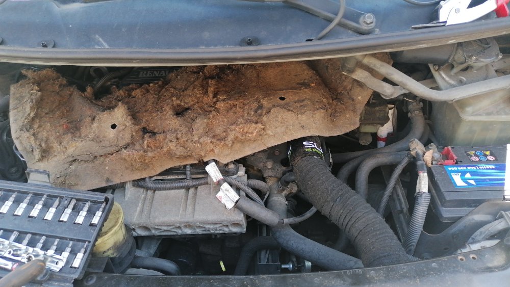

Bonjour à tous
Je suis en train de faire quelques petites réparations sur mon ancien F4r.
Et en ouvrant le moteur, le pare chaleur, où laine d'insonorisation ne tient plus.
A votre avis, je l'enlève carrément ? Car j'ai peur que ça tombe sur le collecteur d'échappement....
Qu'en pensez vous ?

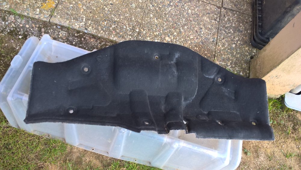

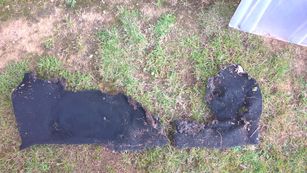

Je l'ai enlevé car grignoté par un fouine sur l'avantime.
Remis celui d'un espace 3 sans moteur, facilité pour le prélèvement.
Renforcé avec collage de couverture anti-feu avant repose.
Ce qu'il me restait de l'isolant central lors de l'achat
Donneur venant d'un 3 dci

Ça est c'est viré.
Complètement bouffé et en train de se mettre derrière la boîte à air :shock:
Merci les amis :mrgreen:
