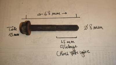

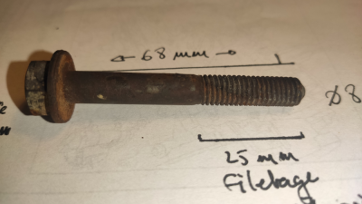

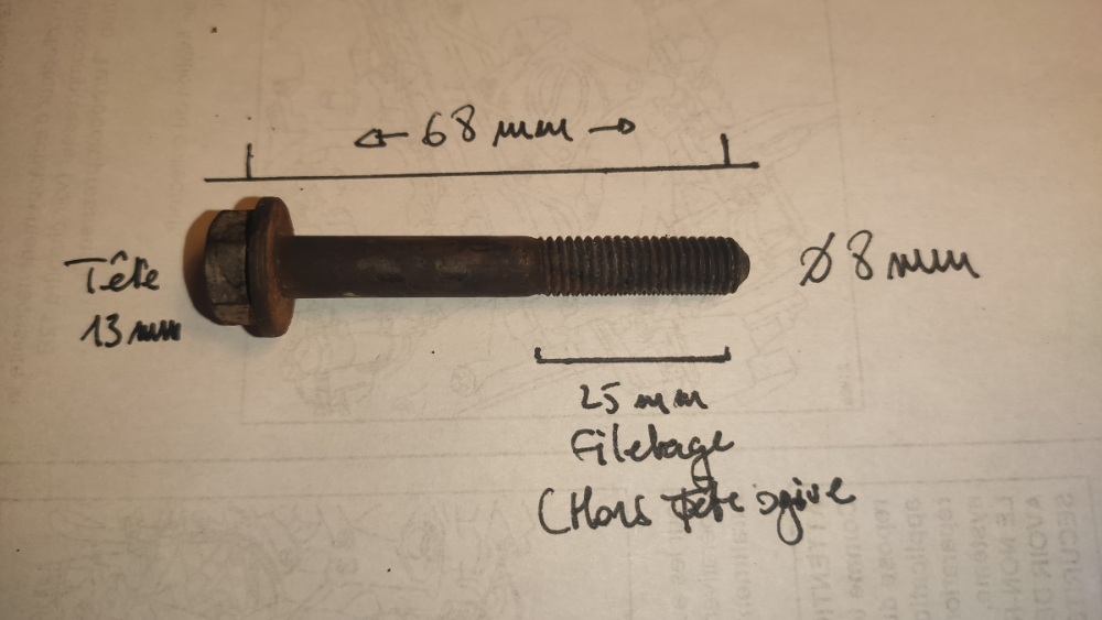

Démontage de la plaque sous le moteur, et là... un bon gros boulon M10.9 coincé entre la plaque et ce qui doit être le carter du volant moteur...
Et comme les images sont plus parlantes :
Bon, ce n'est pas un petit morceau, j'imagine bien que ce boulon doit avoir une utilité non négligeable...?
Si vous avez des pistes, je suis preneur!
Un grand merci!
Un grand merci!

Pour moi ça c'est une vis. Si un écrou est aussi présent alors les deux forment un boulon.
Ça ne ressemble pas un peu à une vis de boîte? Il y a quelques longueurs différentes mais les vis ont cette tête (13 mm, 6 pans) et cette tête (aspect général)

Bonjour Ami Jeune6troeniste!LeJeune6troeniste a écrit : 15 juin 2022, 21:14 Bonjour,
(Belle liste de motos!)
Merci pour ta réponse, et navré pour cette approximation sémantique!
C'est vrai que spontanément, c'est le mot "boulon" qui m'est venu...!
Bon, vis de boîte, il va falloir que j'aille fouiller ça (boîte PK6), je ne suis jamais allé l'inspecter, sauf pour la vidange... Je vais fouiller la doc pour savoir ou regarder.
En tout cas, pas de trace d'huile sous l'ensemble moteur/boîte.
Peut-être d'autres suggestions à venir?
J'avoue qu'avec cette chaleur, je préférerai m'allonger sur un transat plutôt que sous la voiture!

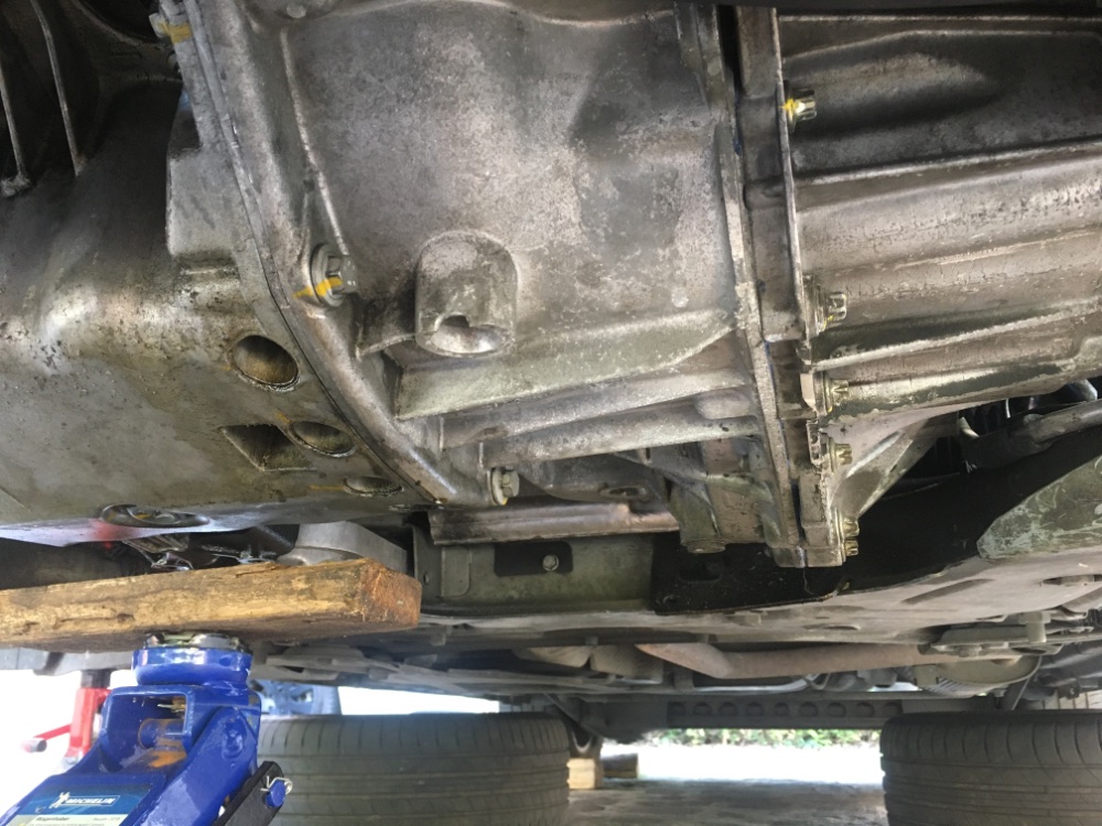

A droite (les vis torx) les vis qui tiennent les deux carters de boîte ensemble. A gauche celles qui t’intéressent ici. Il y en a tout autour de la boîte.

Top, alors ça c'est cool!LeJeune6troeniste a écrit : 16 juin 2022, 10:48 A6F6C1F3-AB64-4D7D-AD00-DCA5888AC52C.jpeg
Je n'ai même pas eu le temps de regarder la doc!
Merci à toi

Une vis de fixation du berceau on dirait.

De rien! Il est déjà sur chandelles alors…
Les vis de berceau ont pour la plupart des têtes de 16. Elles sont plus grosses.

Hello Wutch,
Cela faisait longtemps!
Merci pour ta réponse... Je rajoute ça à la liste d'inspection!
Elles sont "facilement" accessibles?
Encore merci,

Ah!LeJeune6troeniste a écrit : 16 juin 2022, 12:17 De rien! Il est déjà sur chandelles alors…
Le temps de répondre à Wutch, je découvre ton message...
Je t'avoue que je préfèrerai que cela soit une vis de la boite, et plutôt une du bas, cela me simplifierait le boulot!
Que fais-tu sur le tien si il est déjà sur chandelles?

Je fais la distri (elle a cinq ans et deux mois) et je descends le berceau pour faire les triangles avant.
N'ignore pas la piste de Wutch à cause de ce que je ai dit, c'est peut être la vis du bas des tirants? Dans ce cas ce qui m'étonne c'est ce qu'elle fait sous le moteur mais pourquoi pas.

Je me suis mis sous la voiture ce matin, à priori, ni le berceau, ni les tirants...
Impossible de trouver d'où elle vient...
Mais merci pour la suggestion!

Une idée: lors d'une précédente intervention sur la voiture le mécano fait tomber ce boulon et n'arrive pas à le récupérer, consciencieux il en met un autre et toi, ben tu cherches d'où il vient.

ca n'est pas une vis de train, la dessus tout est plus gros.
ca peut etre une vis de fixation d'un accessoire, alternateur, compresseur de clim etc. dans le cas de la clim il y en a 3 a minima, parfois 4, quand on en perd une, ca n'a pas d'influence directe : invisible.

Salut, ça ressemble bigrement à une vis de châssis, je viens d'en commander pour mes amortisseurs arrière, mais c'est plus gros, même indice de résistance (10.9), à ta place j'inspecterais tout le châssis, même le moins accessible comme la crémaillère de direction.
- Messages : 2822
Re: Jeu du CEKOIDONC?
Bonjour Florian,
Ce qui fait tache, c'est que cette vis est entrainée par une douille de 13. L'aspect est le même que celui des vis de berceau mais elle est plus petite. Beaucoup de 18, du 21, juste deux petites vis en 13 sur les tirants arrière du berceau mais qui sont beaucoup plus courtes.
Peut-être la crémaillère comme tu suggères, ça doit se contrôler par dessous par contre (en comparant les diamètres par le dessous, les vis de crémaillère traversent le berceau de part en part).
Sinon comme dit fkp, le compresseur de clim est fixé à son support par de longues vis en 13...
Demain je vais prendre des photos et répertorier tout ce petit monde. Je n'ai pas beaucoup avancé (merci le petit frère qui m'a rendu malade) donc mon berceau n'est pas encore remonté, j'ai la place!
, 301 560 km
- Messages : 2822
Finalement pas de photos mais j'ai fait le tour de la baie moteur.
En 21, on a: boulons de la crémaillère de direction, boulons des triangles, une des vis du Silentbloc anticouple.
En 18, on a: 2 des 3 vis de tirants arrière du berceau, vis et boulons des tirants placés entre les fixations des triangles sur le berceau, vis de longerons alu, une des vis du Silentbloc anticouple.
En 16, on a: vis de tirants "acoustiques" comme ils sont désignés dans la RTA.
En 13, on a: petites vis sur les tirants arrières du berceau (plus courtes que celle que tu cherches), vis de barre stab (plus courtes que celle que tu cherches), vis pour les petites platines qui portes certaines durites (plus courtes que celle que tu cherches et empreinte Torx en plus du 13), vis du compresseur de clim et d'alternateur (suspectes) et vis du tour de boîte (suspectes, notamment les longues vis qui traversent le carter de boîte et le démarreur)
Voilà voilà
Voilà voilà
, 301 560 km
