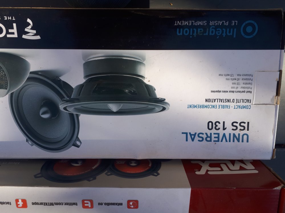

hello,
Bonne idée que de faire une isolation accoustique, mais là ça fait tout demonter les portieres et ça me tente pas trop.
sinon voici les boites des HP montés
les mtx debutent à 60hz et les focal à 75hz
91.5 db pour mtx et 91.9db pour focal

Il faut démonter le panneau de porte et l'isolant en espèce de carton, j'avais du y passer 2 heures ou 3 en tout.
