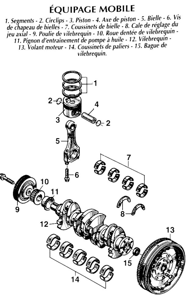

On va faire simple :
Sur le 2.2 dt dont on parle ici, la pompe à huile est dans le bas moteur, entraîne directement sur le vilebrequin par une roue dentée - pignon (15) qui lui génère la puissance moteur :
Ce vilebrequin, entraine à la fois cette roue dentée - pignon (11), la roue dentée - pignon de la distribution (10) puis la damper (9) vers les accessoires :
Sur un 2.2 dt, je ne vois pas comment la damper gênerait la pompe à huile .... parce que si elle bloque la pompe à huile, elle bloque de fait le bas moteur ... qui calerait du coup !
Pour les moteurs où la pompe à huile est externe, je ne dis pas, mais pour le 2.2 dt, cette damper n'a aucune impact sur la pompe à huile ;)

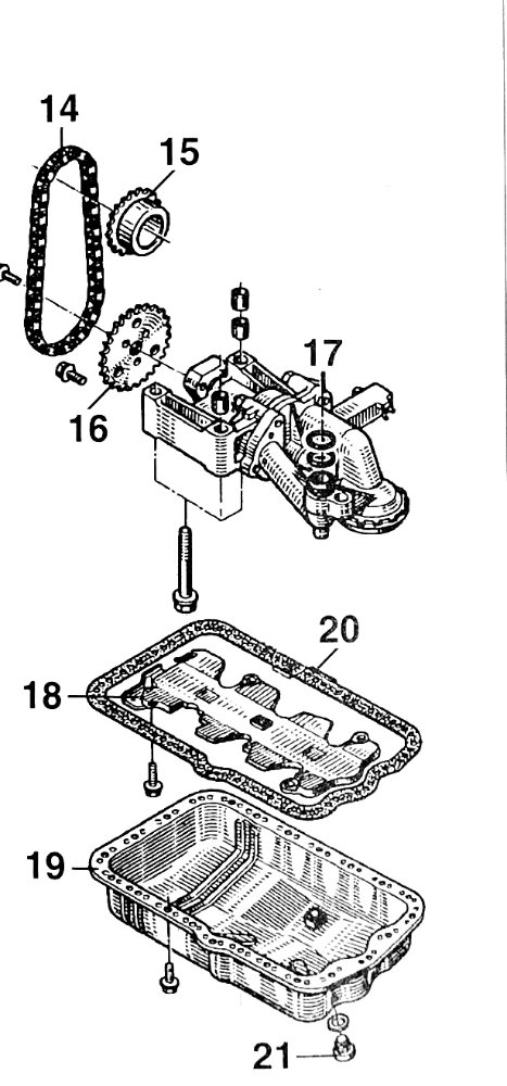

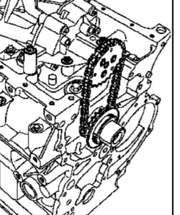

Sur le G8T comme le G9T la pompe à huile est entraînée par une chaîne reliée au vilebrequin.
C'etait sur le F8Q /F2N/ F7P, elle etait entraînée par un arbre intermédiaire et la courroie de distribution. Puis le carter cylindres a été modifié plus tard pour supprimer l'arbre intermédiaire ainsi que la position de la pompe à eau à partir du F9.

yves78 a écrit : 06 août 2022, 12:09 Sur le G8T comme le G9T la pompe à huile est entraînée par une chaîne reliée au vilebrequin.
Si ma mémoire me trahit pas, ça fait quand même 30 ans !
la question est plutot de savoir comment est entrainé le pignon sur le vilebrequin...
- certains sont claveté
- certains sont libres et serrage via la poulie damper.
Messages : 3804
Localisation : 78 Yvelines
Re: Pourquoi l'arbre à came s'use ?
Message non lu par yves78 »
Il semblerait que tu as raison grostoto Sur le bouquin moteur G9T (il devrait en être de-même pour le G8T) on ne voit pas de clavette côté pignon menant de la pompe à huile.
La clavette serait seulement pour le pignon menant de la cascade (je n'ai pas demonté le mien jusque là, je n'ai fait que la cascade). Le serrage du pignon pompe à huile se ferait par la vis de la poulie accessoires vilebrequin (damper).
