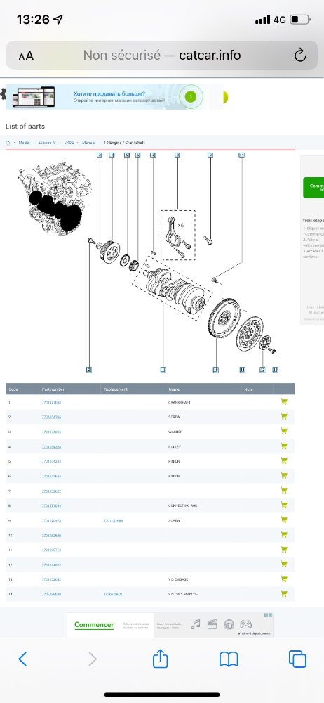

Ce que je cherche aujourd'hui c'est un pignon d'arbre à came, référencé 7701064383 (élément n5 sur la photo).
C'est la roue dentée juste derrière la poulie, elle est foutue.
Malgré les différents noms (roue dentée, pignon, poulie + vilebrequin ou arbre à came, etc) et la référence de la pièce compatible moteur JK0ECC, je n'arrive pas à trouver celle ci neuve ou d'occasion, sur aucun site, sur aucune application, auprès d'aucun garagiste ou aucune casse même internationale, évidement encore moins chez Renault ni Isuzu.
Une âme charitable ici saurait elle m'aider ?
Le garagiste m'a proposé d'en faire fabriquer une mais son fournisseur est en congé jusqu'au 29 août...

Pignon d'arbre à came ou vilbrequin ?
Sur l'éclaté que tu as mis on dirait un pignon de pompe à huile à cet endroit (je ne connais pas le moteur). A mon avis ce genre de pièce ne se trouve que chez renault.

il s'agit de la couronne dentée juste derrière la poulie demper sur l'axe du villebrequin...

alors oui je me suis trompé dans la demande initiale :
il s'agit du pignon de Vilebrequin évidement.
en effet, sur ce moteur ISUZU à la base, il y a un entraînement par chaîne de la pompe à huile, et pas par la courroie de distri !!! Pas lol...
c'est la pompe à eau qui fuyait.
Mon garagiste me l'a change ainsi que la distri (qui a été faite toutefois à 200 000)... et il a constaté une grosse usure des dents de ce pignon, d'où un remplacement nécessaire.
mais impossible de trouver cette roue dentée spécifique neuve ou d'occase, ni chez Renault (fin de production depuis 2017), ni en casses (même les majors françaises ou européennes), ni sur internet... nulle part en fait !!!
alors je m'en remet à vous aussi ici... on ne sait jamais.
en dernier lieu, mon garagiste m'a proposé d'en faire usiner un neuf, mais pas avant le 29 août...
enfin, j'ai acheté ce véhicule en excellent état (0 défaut au CT et carnet suivi/entretien Renault à jour) en 2eme main avec 278000 km au compteur en septembre 2020. j'ai parcouru environ 32000km en 2 ans...
