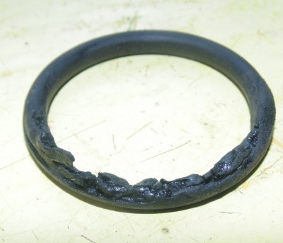

Je comprend pas ce que le joint torique a eu,il a bien coller a l'emmanchement, le boitier me semble ne jamais avoir était démonter : [/attachment]

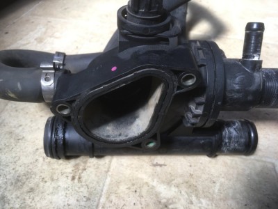

Le collier que l'on voit à droite du boitier (photo), c'est un collier appeler "collier clic". Ils sont réutilisables à condition d'avoir la bonne pince et je ne pense pas que tu en as une, elle est spécifique.
Mieux vaut remettre des colliers à vis tangentielle, attention à bien nettoyer l'intérieur du tuyau pour l'étanchéité.
Le calorstat est là (voir flèche). Malheureusement pour toi il faut changer tout le boitier sortie d'eau, si tu veux changer le calorstat car son couvercle est soudé par ultrasons.
Quant au joint torique qui à souffert je ne comprends pas non plus ce qui lui est arrivé sauf si il a déjà été remplacé mais par un joint qui ne tient pas à la température. Je ne vois que ça comme hypothèse.

Le joint bin oui il a était peut-être changé pour un pas top avec le jeune voisin féru d’américaine pas chère 1980/90(pas facile ces autos) ont déduis aussi cette hypothèse.
