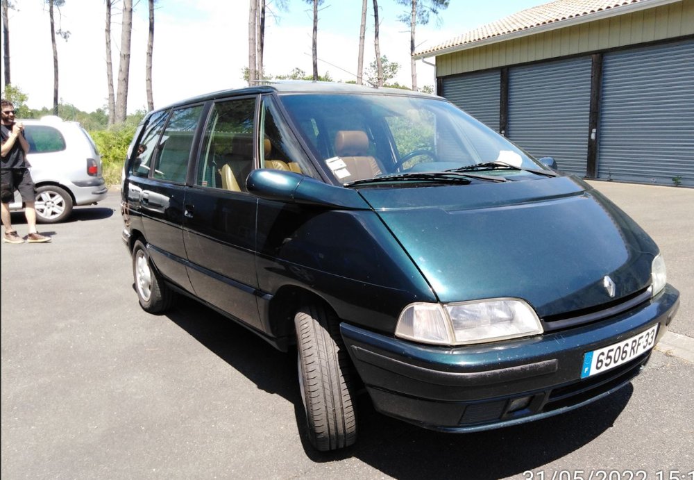

Je suis allé chercher ce V6 avec mon fils fin mai et avons passé un bonne journée avec Daniel (Papy 33)

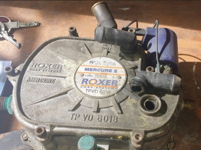

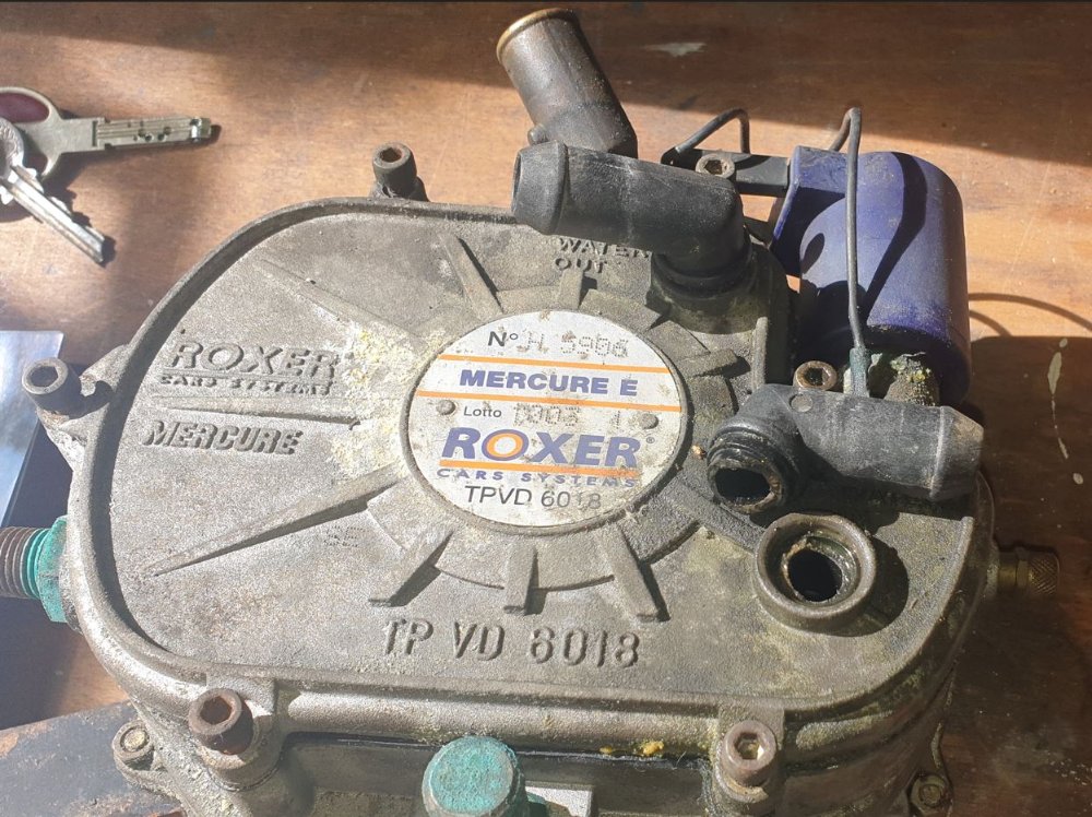

Le lendemain matin une grosse flaque de liquide de refroidissement à l'avant gauche :twisted:

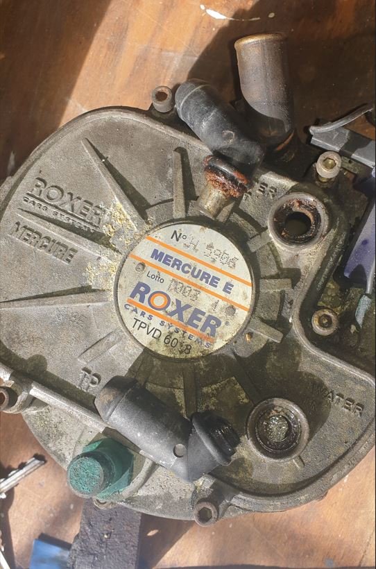

C'était sous le vapo détendeur après un rapide examen visuelle la fuite venait d'une des 2 durite du vapo.
En secouant la durite , le coude en plastique entre le vapo et le tuyau a cassé :roll:
Démontage de l'arrivée d'air pour retirer le vapo.
En regardant le raccord encore en place je me suis rendu compte qu'une réparation de fortune avait été réalisée.

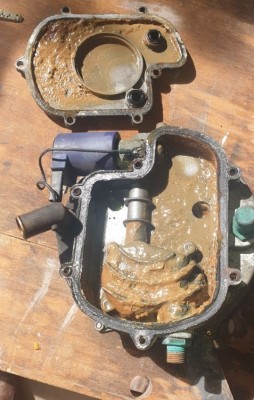

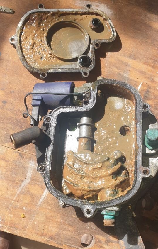

Ouverture du vapo afin de voir comment sont raccordé les raccords , avec des circlips.Un nettoyage s'impose :roll:

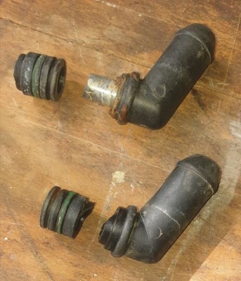

voici les les 2 raccords.
