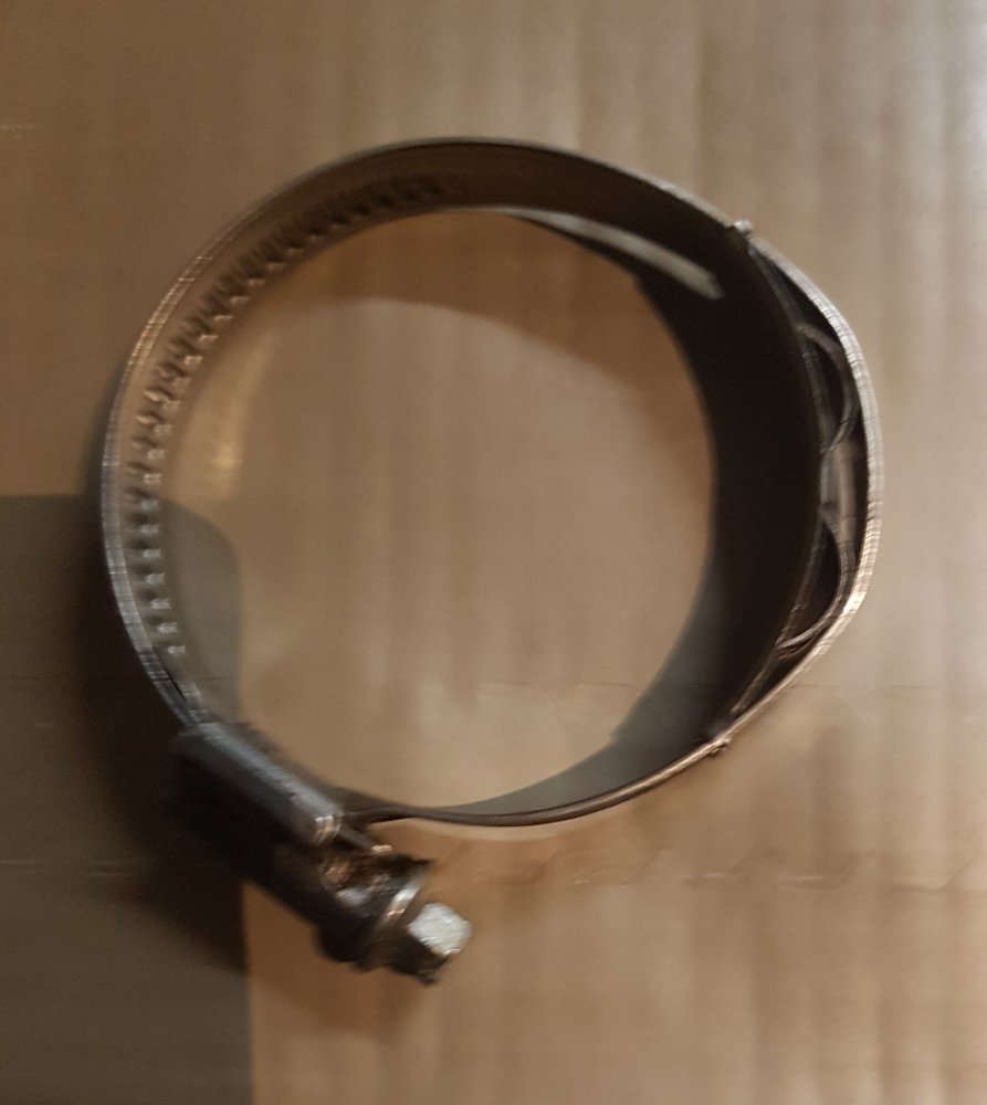

Oui, en relisant tu as raison, pas réveillé le gars ce matin ...!
Le problème vient du fait que le conduit est en plastique soufflé comme la plupart des conduit sortie. Sur ce type de conduit il n'y a pas de joint d'étanchéité.
Plusieurs problèmes peuvent se poser,
1: un mauvais serrage depuis la sortie du véhicule. Je doute le serrage est effectué avec visseuse électrique.
Couple 5,45 N.m +/_ 10%.
2 : un mauvais remontage, le collier est mal positionné, serrage de biais.
3: serrage au tournevis insuffisant.
4: tuyau vieillissant.
Pour un bon résultat, il faut nettoyer l'intérieur conduit et extérieur embout, vérifier si il n'y de coupure dû à un serrage trop important. Effectuer un premier serrage à la petite clé à cliquet (embout de 7) puis un resserrage 3 ou 4 mn après pour compenser le fluage matière sans abîmer le conduit.
Ou vous mettez un collier avec compensation, lors de monter en température le plastique se relâche et c'est la petite lame ressort qui compense.
Ils ont été développé pour ce type de conduit. Je ne dis pas qu'ils ont été mis partout.
