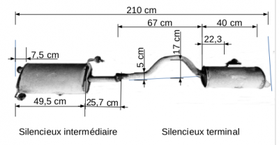

D'autre de titre ?! En fait je galère comme chaque fois au changement de pot d'échappement...
Voici le mien (ci-dessous) . Il semble que le silencieux soit (assez) standard. Je ne peux faire des essais avec des DCI ou autres car je n'ai pas ça sous la main mais enfin d'autres modèles pourraient aller...
pour le silencieux : https://www.distriauto.fr/mts/01-68180-168003 (je vois des neufs) :
pour l'intermédiaire (ou silencieux central) je ne vois rien ; exemples :
https://www.oscaro.com/silencieux-centr ... 5cyQbyC8XI ou ici : https://www.distriauto.fr/polmo/21-274-1218816 ou là : https://www.partauto.fr/silencieux-cent ... ntral.html
La fixation pour moi est en diagonale comme ma photo le montre... (Je n'ai pas téléphoné à un-e technicien-ne mais ne crois pas au miracle...)
Il y a déjà une "paire" d'années même chez Midas avec le numéro de série -(super fiable ?!) je n'avais pas eu le bon. Le dernier (celui pourri) est passé entre les mains d'un mécano dans une ferme de Picardie...
Alors existe-t-il un modèle, une référence ? (à pris abordable)
Autre remarque (sans réponse ? ) : pourquoi les fabricants ne font-ils pas des pots uniques et des jeux de tubes adaptés aux modèles ??? surtout depuis que l'"abondance est terminée" ???
Merci de vos éclairages

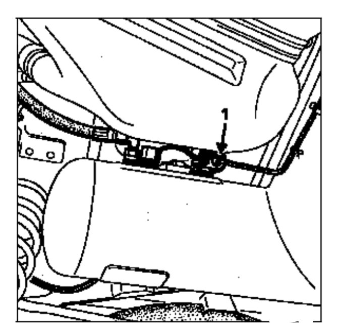

- Messages : 3805
Re: Échappement GPL
Là il y a quelque chose qui m'interpelle ??
Pourquoi le catalyseur serait différent en version GPL ? Les versions Clio pré-équipé GPL n'avaient pas de cata différent par rapport à la version essence standard, ainsi que tout le reste de l'echappement.
- Messages : 3912
Re: Échappement GPL
De ce que j'en sais, sur espace 3, c'est le reservoir GPL qui a entrainé un changement dans le routage de la ligne d'échappement.

tu as parfaitement identifié la raison du cata différend, très visible sur les images que tu as mis.

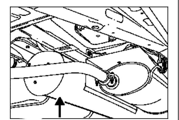

- Messages : 3805
Re: Échappement GPL
Pour moi, c'est un pot de détente pas un cata. Les catas sont plus proches du moteur pour qu'ils soient efficaces le plus tôt possible. Ils sont situés juste derrière le berceau sur l'Espace et généralement tu as un pré-cata avec le collecteur échappement ou juste derrière.
Pour dépolluer il faut qu'il monte au dessus de 250°, sinon il ne fait rien tu pollues un maximum pendant les 10 premiers kilomètres en ville.
Mais si tu dis que sur le dessin c'est un détente et bin c'est un détente. Je connais pas suffisamment l'architecture des Espaces essence.
- Messages : 8668
Re: Échappement GPL
le silencieux que l'on voit oui c'est un pot de détente, mais le tube qui rentre dedans fait parti du catalyseur, et c'est cette partie qui est différente... la version cata essence taperai dans le reservoir gpl..
j'ai clairement dit que cétait le cata qui était différent, et ce qu'on voit sur l'image (le routage du tube est différent).

- Messages : 3805
Re: Échappement GPL
Oui tres bien quand on est précis.
Mais il reste une question, les fils de fixation du détente sont diagonales sur le GPL alors que les autres sont parallèles.
Alors quid du détente GPL ? Identique ou pas ?

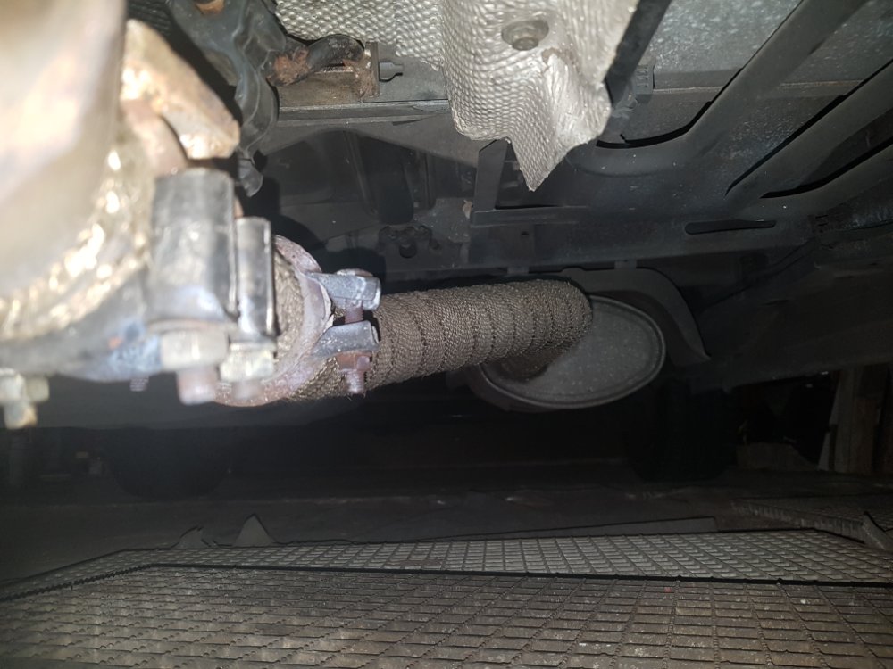

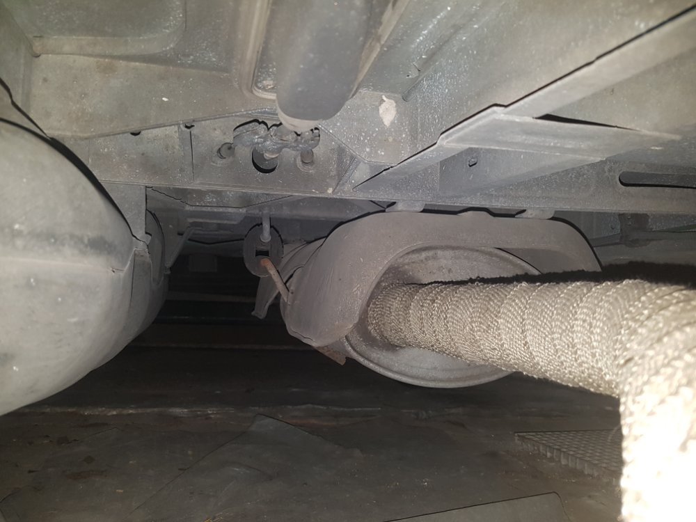

je ferais une photo demain si j'y pense..
mais l'ancienne cuve n'y est plus.. mais c'est toujours un cata gpl dessus.
