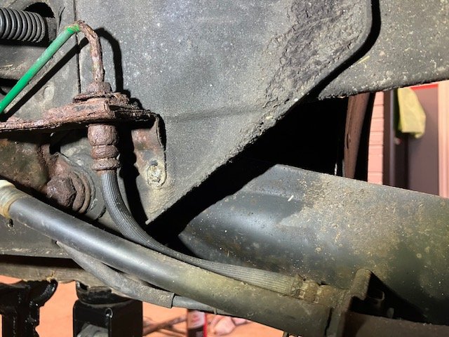

Hello,
Mon fidèle destrier de bientot 320000kms me fait un coup tordu.
C'est la premiere fois qu'il est refusé au CT. Verdict, canalisation frein AR droit corrodée. Pas étonnant au vu de la photo.
Est-ce que qq 'un a déjà refait cette partie ? Comment vous y êtes vous pris ?
Je pensais couper en amont de la partie HS, poser un raccord et reformer avec du tuyau cuivre ou acier la partie endommagée.
Apparemment le diamètre du tuyau est de 5mm ? Je ne sais pas exactement ce qu'il faut comme outillage ... appareil a border ?
Merci pour vos retour et joyeuses fêtes a tous.
Cdlt Vib
Cdlt Vib

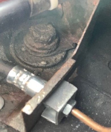

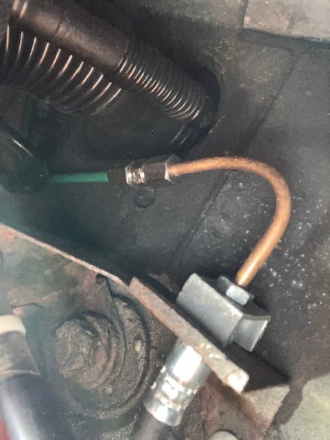

Hello
Eh bien voici un petit aperçu de ma réparation, c'est passé au CT sans pb.
Changé la durite souple et le morceau abimé par un raccord et un morceau de tube cuivre + support alu. Une 30ene d'euros.
A+ et merci pour les conseils.
Vib
Vib

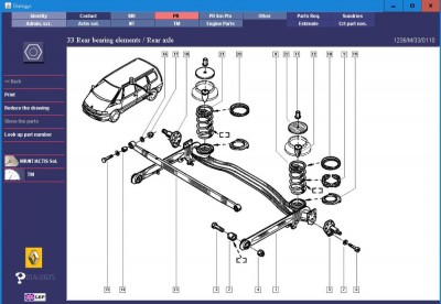

Je ne fais pas une critique mais simplement une remarque. C'est la fixation de l'articulation du demi train arrière ou la patte de fixation? Tu devrais enlever toute la rouille et repeindre sinon bientôt ça sera un point de non retour.
La vis est bien attaquée déjà à la vue de sa tête.
- Messages : 725
Re: Canalisation frein AR droit
Salut Yves,
Nous regardons ici le point de pivot de la suspension arrière.
Le boulon est l'élément numéro 3 dans le schéma. (L'autre côté du véhicule) Il s'agit d'un boulon de grade 10.9 avec un écrou nyloc.
Hello5bar21 a écrit : 14 mars 2023, 11:07Puis-je demander si ce travail a été fait par un garage ? La préparation de l'extrémité du tube en acier nécessite un outil spécial, capable d'appliquer plus de force que celle requise pour le cuivre.Vib a écrit : 13 mars 2023, 22:24 Hello
Vib
Bon résultat cependant. Le type original de clip en acier à ressort est facilement disponible.
Avant de faire quoique ce soit je suis allé voir le CT pour être sur que je pouvais faire un raccord.
J'ai utilisé ce type de raccord (sans collet) pour canalisation de frein.
https://www.mecatechnic.com/fr-FR/conne ... age%20Auto
Concernant la partie cuivre, je suis effectivement allé voir un petit garage qui m'a fait la terminaison adéquate coté durite souple. 50cm de canalisation et la terminaison pour 10 Euros... .-)
Concernant le clip je pensais que ca faisait partie du support (tellement rouillé), du coup, j'en ai fait un avec du tube carre alu. Au moins celui-ci ne rouillera pas.
Bonne soirée.
Vib

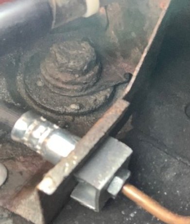

Hello,yves78 a écrit : 14 mars 2023, 14:07 Beau boulot.
Oui bonne remarque, sur la photo c'est encore plus flagrant. Le principale pour moi était de faire valider le CT.
Le printemps arrive et je vais pouvoir laisser l'Espace au garage pour changer/réparer les pièces défectueuses.
Je n'arrive pas a me séparer de cette voiture, il faut donc que je le bichonne jusqu'au prochain CT... .-)
A+ et bonne soirée.
Vib
