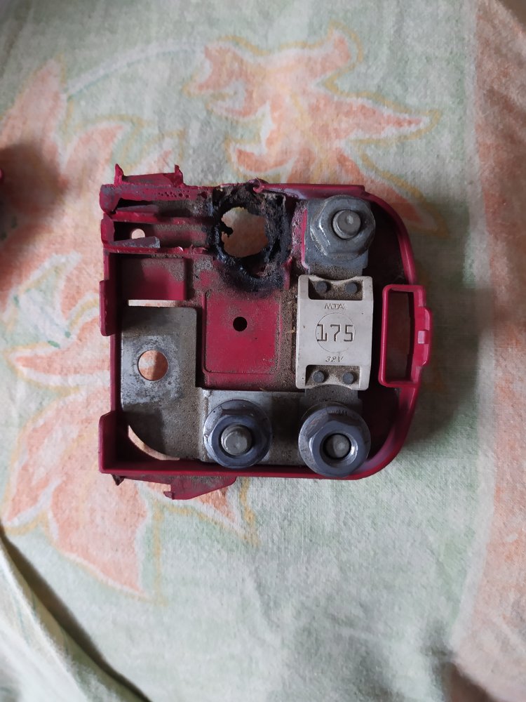

petit coup d'oeil ce matin, batterie ok, je teste sur les différents départs, le départ démarreur 0v, j'ouvre le boitier rouge, fusible hs et fondu, le dessous du boitier a fondu également (un beau flash apparemment) .
je vais donc aller rechercher des fusibles CAL 2 (spécifique démarreur)
et surtout en prendre 1 d'avance, car si il lâche c'est que le démarreur est hs.

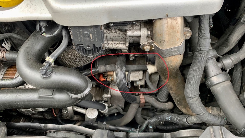

donc petite question après cette tirade, quelqu'un sait il où se situe le démarreur sur le 2.0 dci 150, en boite auto, pas vraiment cherché ni démonté , il ne fait que 0° mais il y a un vent glacial, et pas terrible pour mes soucis cardiaques le froid glacial.

J'irai jeter un oeil ce midi avant de partir Mais il me semble que le démarreur est facilement accessible, en bas à l'avant du bloc !
Une des rares opérations qui n' pas l'air pénible à réaliser sous ce capot :wink:

Hop le voilà :mrgreen: :
A l'avant, juste en dessous de la vanne EGR !
Pas réussi à voir exactement où étaient les vis de fixation mais il semble pouvoir se sortir par en haut sans gros démontage. Peut être les durites de suralimentation pour se faire de la place, le reste ce ne sont que quelques fils/durites qui courent autour !

voici le support

vérifie quand même le câblage vers le démarreur avant de changer le fusible, vu que tu as eu des petits soucis de fermeture à l'arrêt du véhicule, le démarreur n'étant donc pas en service.
La gaine pouvant avoir légèrement fondu, faire baisser la tension batterie, d'où les soucis de fermeture.

avec un multimètre,teste tout ce qui part de la batterie et après ce fusible avant de remonter quoi que ce soit..
mais d'après la photo c'est ce qui est branché à coté du fusible qui a eu un soucis ( brulé et fondu )

c'est l'emplacement du méga fusible CAL2, ça a flashé au niveau de la vis de fixation, c'est pour ça que je me demande si c'est un soucis de démarreur ou si c'est un soucis de serrage de la borne, c'est une vis prise dans le plastique, il suffit que le plastique soit fendu ou un truc de ce genre, pour que le serrage prenne du jeu, ça chauffe et ça flashe/fond. (ce n'est qu'une supposition).
je vais prendre la résistance sur le câble du démarreur /masse, je verrai bien si c'est en cc ou si j'ai une autre résistance.

j'ai trouvé un fusible chez norauto pour 6€ environ, donc j'ai remonté tout l'ancien support mais en mettant boulon/écrou propre, et scotch d'électricien (isole 600V par épaisseur) et tout redémarre.
j'avais testé avant, pas de cc.
laissé tourné, par contre, je trouve que ça chauffe un peu, environ 35° avec un thermomètre laser, mais je me demande si le câble ne vas pas aussi à l'alternateur, donc que ce serait la recharge qui ferait que ça chauffe un peu.

petit essai ce matin, environ 10 km, après contrôle des températures, elles sont vers les 40° sur les bornes.
je me demande quand même si c'est normal.
petite question, le câble qui est connecté sur le CAL2 est de grosse section, il m'a l'air d'aller au démarreur (ce serait logique puisque ce fusible est conçue pour supporter la hausse brutale d'intensité au lancement du démarreur) mais également à l'alternateur (câble rouge de grosse section qui arrive dessus)

pièce reçue hier dans la matinée, changée et surtout bien poncé les partie en contact .
j'ai vérifié également la charge, 12.7V batterie, 13.8V en charge au ralenti, et 14.2V en charge en accélérant .
je pensais qu'il y avait peut être une surtension en pleine charge mais ce n'est pas le cas.
