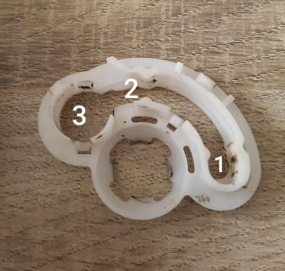

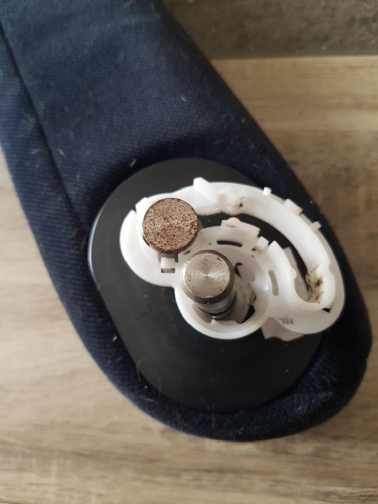

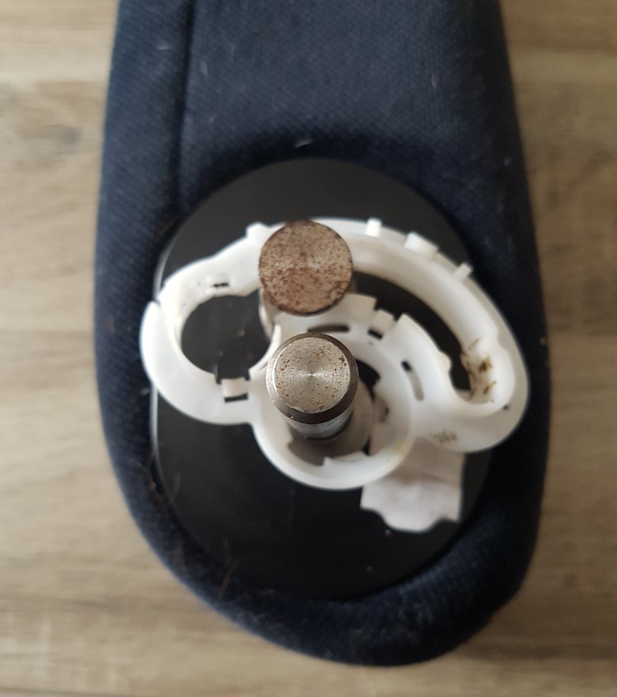

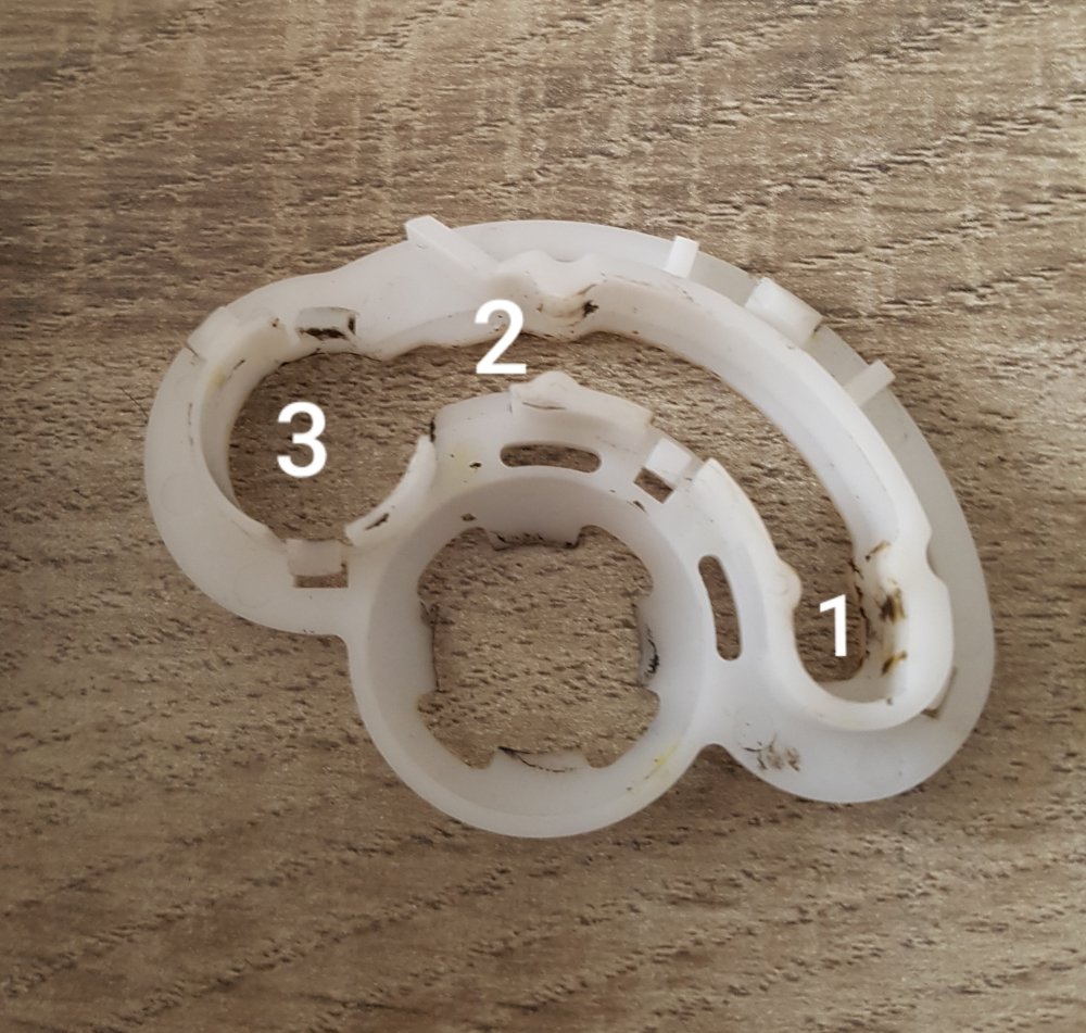

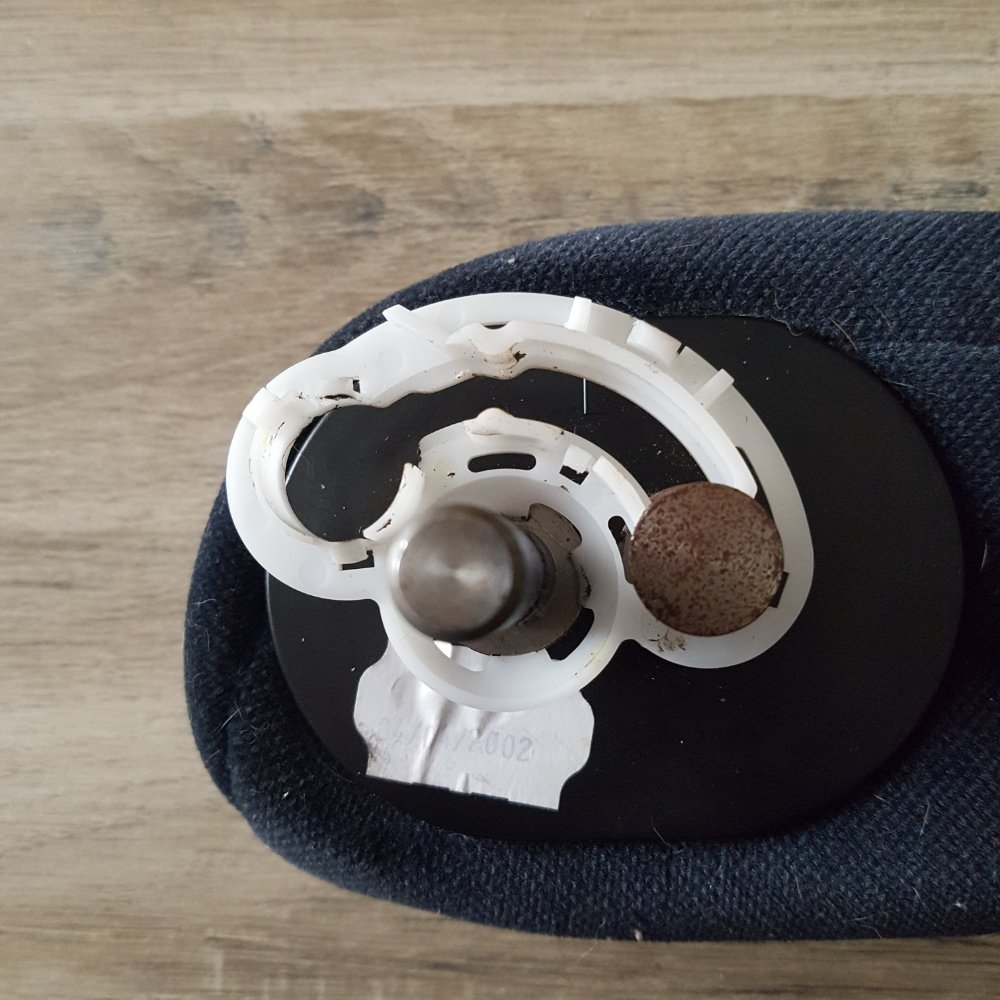

Positions sur le siège dans le véhicule,
ACCOUDOIR SIEGE PASSAGER
Position 1 accoudoir baissé ( vers l'avant)
Position 2 accoudoir levé .
Pour passer de la position 2 à la position 3, il faut pousser sur l'accoudoir au niveau de l'axe de rotation tout basculant vers l'arrière en position 3
Position 3 accoudoir légèrement orienté vers l'arrière.
Pour démontage. Sortez l'accoudoir.
Pièce dans le siège.
La pièce blanche plastique reste dans le siège.
En espérant que ça vous aura apporté une aide.

Ma synthèse.
Avec la solution de Yves78, je n'arrivais pas à passer le "cran" pour aller plus en arrière.
Je prends la solution de Dalton, je cherche une position intermédiaire et à moment, l'accoudoir vient, mais tout vient
, la bague blanche avec. Je ne donne pas la traduction de mes paroles
Je replace la bague blanche, pas facile, remet l'accoudoir en partant de l'arrière avec la méthode de Yves78, le bascule en avant et tout s'enclenche, ouf.
Je refais des essais, il ne passe pas le cran en le basculant en arrière, alors je pousse sur l'axe et dans le sens de l'axe de rotation pour l'enfoncer plus dans le dossier et là le cran vers l'arrière passe tout seul, sans forcer (peut-être l'explication de Grostoto que je n'avais pas comprise).
À ne démonter que si nécessaire
merci de votre aide qui pourra servir à d'autres

- Messages : 3911
Re: comment déposer accoudoir sur siège avant (résolu)
Effectivement j'ai oublié d'écrire qu'il fallait pousser dans l'axe de l'accoudoir comme tu as fait la remarque.
Du coup je l'ai ajouté au dessus de la photo 2.
