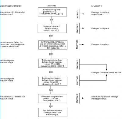

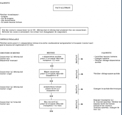

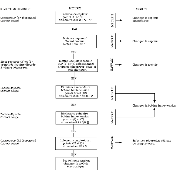

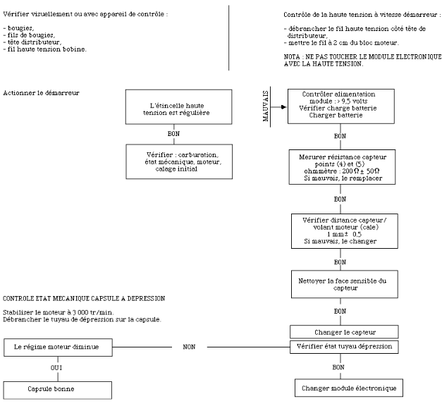

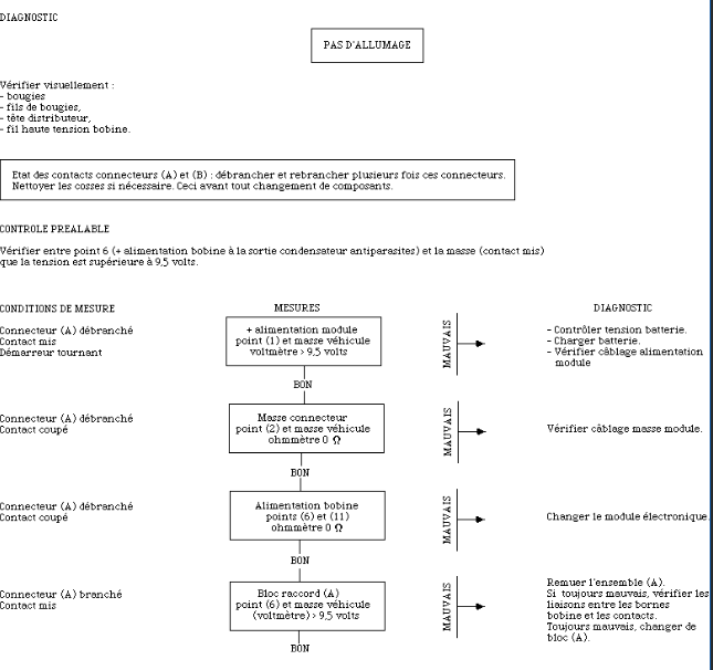

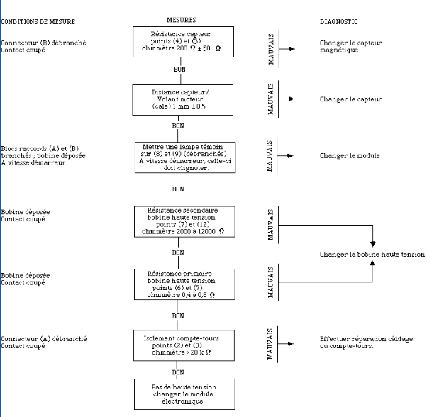

si ça peut t'aider voilà quelques indications de contrôles à effectuer:
Démarrages difficiles mais pas d'anomalie moteur tournant:
Donc pas de cas exactement comme chez toi, mais pas mal de pistes pour valider l'état des éléments (notemment capteur PHM et capteur dépression).
Note aussi qu'un défaut d'alimentation éléctrique ou de masse quelque part mettra le système en carafe...
Et note aussi qu'avec le temps, les fils de cablage faisceau, de qualité notoirement pourrie, montés sur nos Espaces vont avoir tendance à fausser les mesures dans la gamme ohm (oxydation des conducteurs = augmentation de la résistance). Bien pratique quand on traque une valeur de quelques centaines d'ohm :evil:

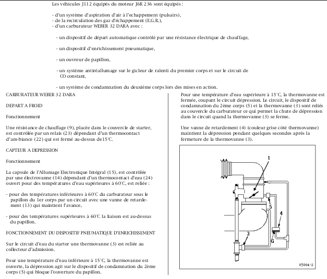

Une autre info intéressante (pour J6R 236 donc).
Là ça me scie parce que je ne savais pas que ces moulins avaient un système EGR!

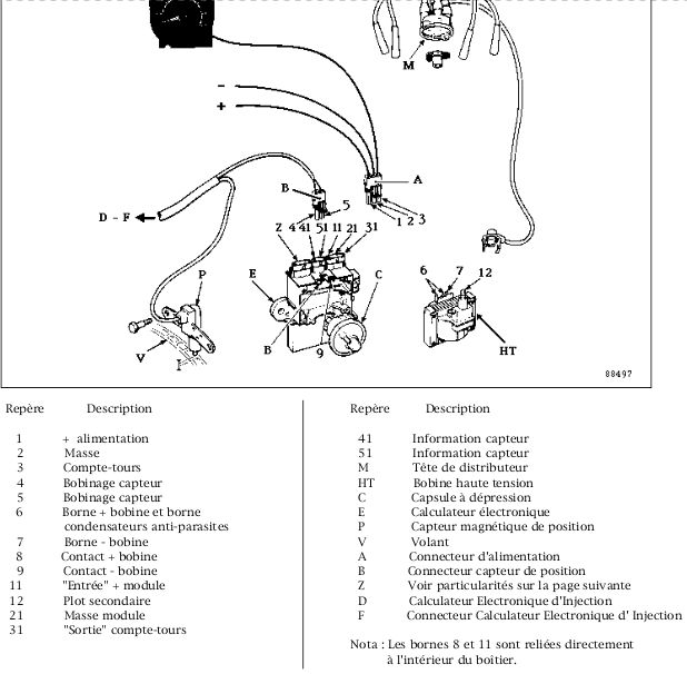

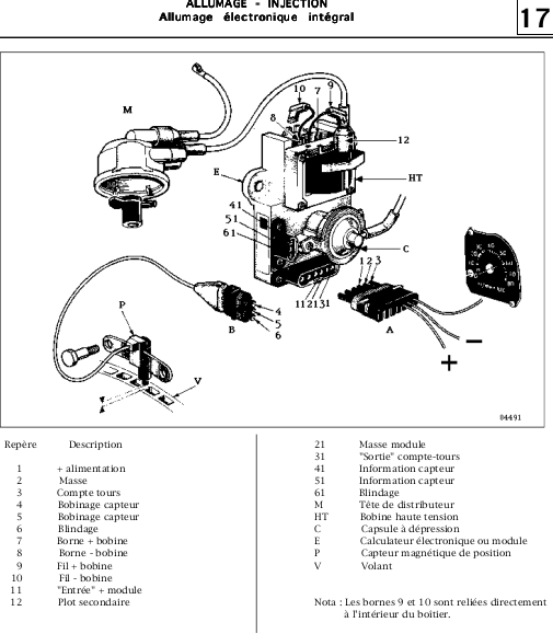

Merci Sigma pour tes recherches.
J'ai beaucoup cherché, pour trouver un bloc adéquat, j'ai cru trouver du Volvo même référence, mais c'est indisponible, du sasfépu :evil:
Sur Ebay, ce sont surtout les bougies en vente et tout de même le capteur PMH.
J'en ai vu des pages, j'ai vu le site où tu as trouvé le schéma, il faudra que je le retrouve. C'est dommage, ta copie d'écran elle est bien petite, je chercherai à nouveau.
