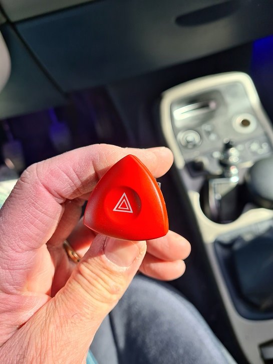

petit soucis de warning qui ne voulais plus s'arrêté

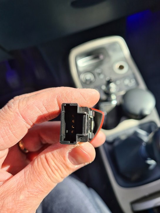

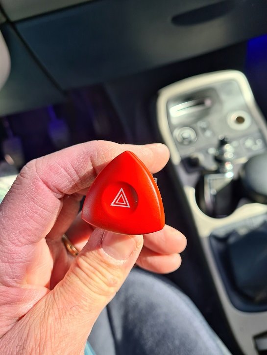

obliger de rouler avec le doigt dessus heureusement j'étais pas loin de la maison
pour le changer rien de plus facile

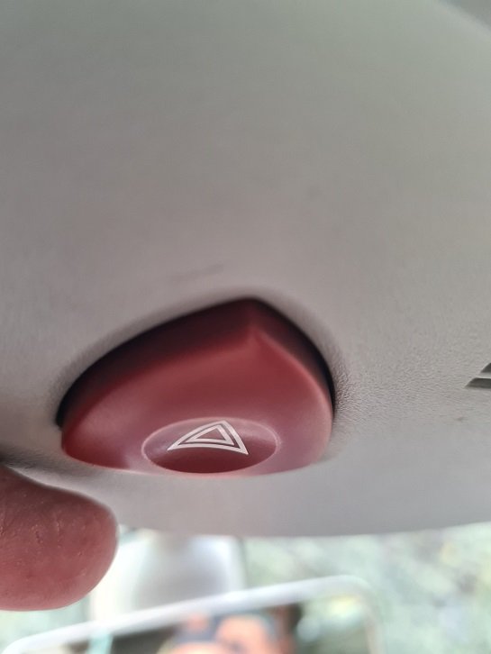

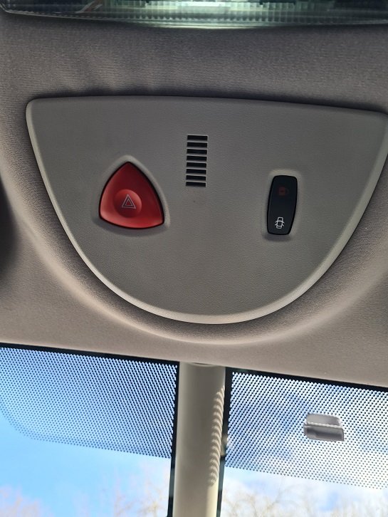

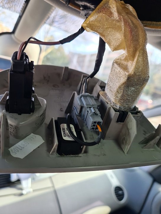

passé les doigts derrière et faire une pression

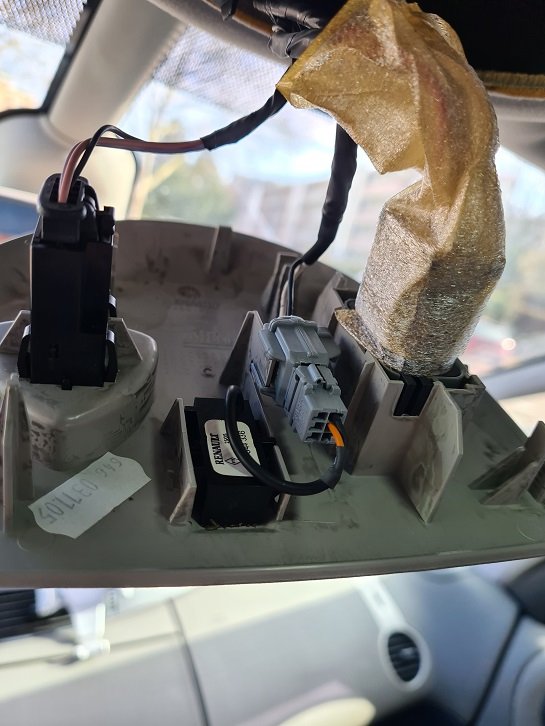

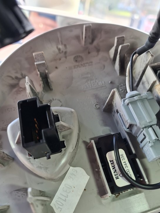

le bloc ce retire et ont a accès au bouton
delà j'ai pu débrancher la fiche
un petit tour sur google mon ami
et Amazon me la trouver pour a peine 10 €
changer en moins de 5 minutes

Bonjour, pour faire suite à votre message, mon bouton de warning cause une décharge de la batterie. Il s'avère que c'est la contacteur qui doit etre abimé. Avez vous la référence de cette pièce commandée sur Amazon.

je l'ai commandé sur Amazon
ref B01N1800F1
9€95
