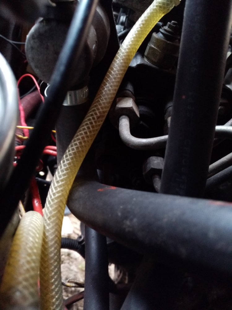

Bonjour , j'ai un problème avec la durite qui part du bloc moteur à la commande de ralenti accéléré qui est fixé sur la pompe à injection . Elle fuit quand le moteur est chaud . J'aurais besoin de la référence Renault ou Matra de cette durite , ou si quelqu'un peut me renseigner sur un vendeur de cette pièce , ou un vue éclatée ou figure la durite .
Merci et bonne soirée
Re: durite du circuite de chauffage

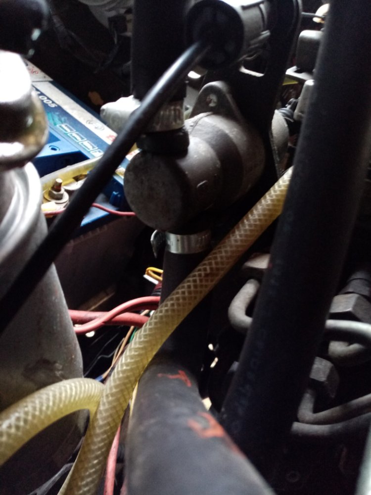

:idea: .... capot ouvert, une photo du haut de ton J8S où se trouve cette durite serait un gros plus.
DOMESKA2
Messages : 39
Enregistré le : 18 févr. 2022, 22:25
Message non lu par DOMESKA2 »

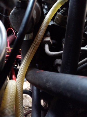

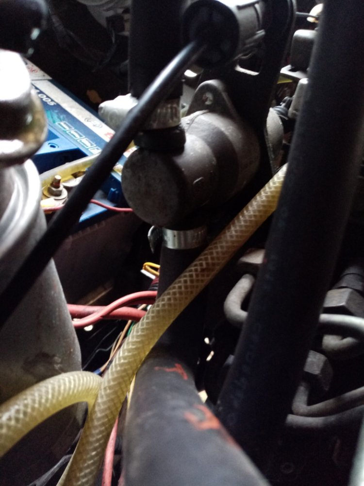

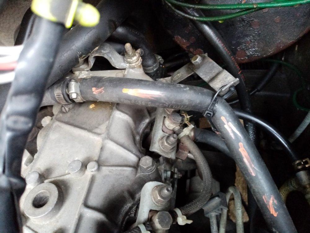

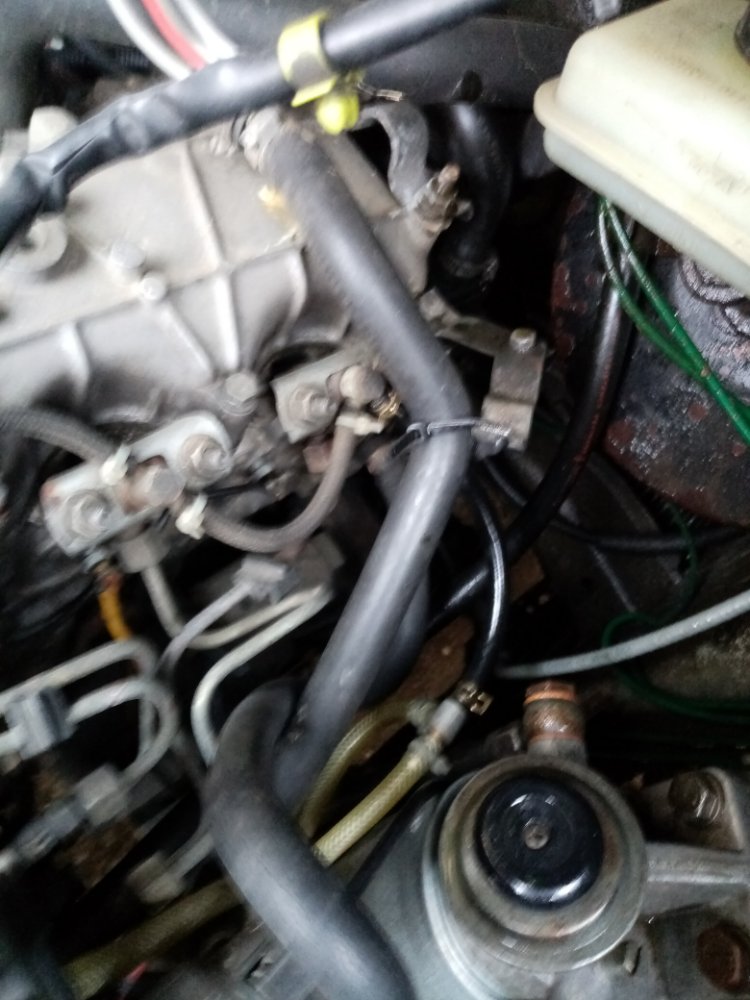

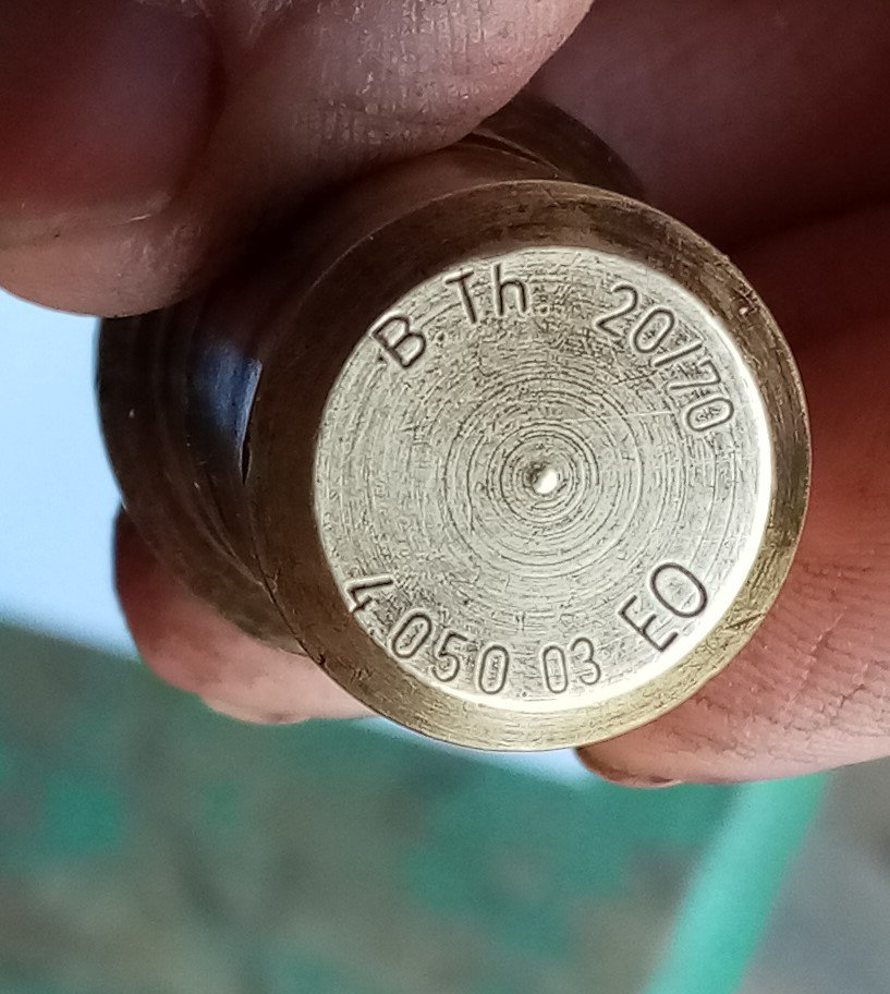

Bonjour TheStone , je vais essayer d'envoyer des photos de ma durite et du boîtier fixé sur la pompe à injection .
Sur lers photos c'est la durite avec des traits jaunes . A propos du boîtier ; quelqu'un a t-il essayé de l'ouvrir ?? la dernière photo ... Bonne journée .

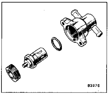

il s'agit du dispositif de départ à froid, dans le boitier il y a une capsule thermostatique et son joint torique.
Capture d’écran_2023-03-08_23-47-00.png (27.17 Kio) Vu 4167 fois
A mon avis tu peux utiliser de la durit standard pour circuit de refroidissement.

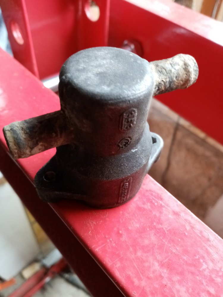

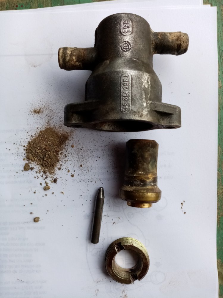

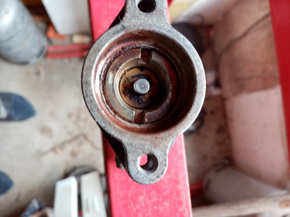

Bonjour , le boîtier est ouvert en chauffant pour le dégripper le "pointeau" a bougé je vais tout nettoyer et remonter . Bonne journée .
Sigma
Messages : 1665
Localisation : en dérapage
Message non lu par Sigma »

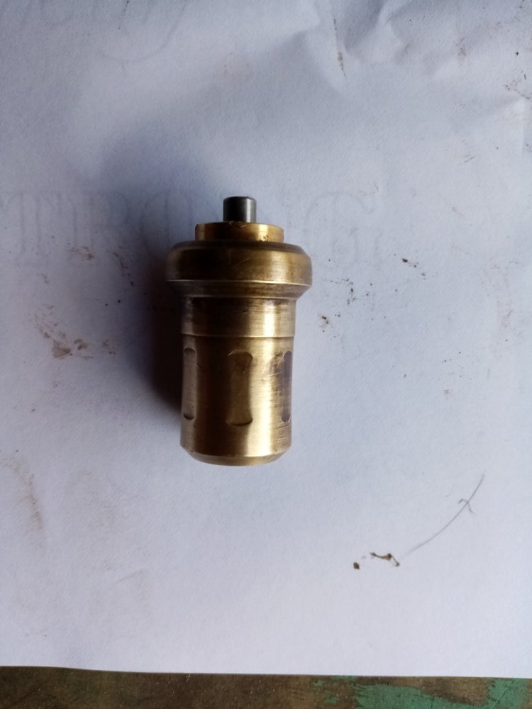

heu pas sûr que le pointeau sorte normalement.
Fais attention que la capsule ne soit pas endommagée sinon tu vas consommer à mort, ou mal démarrer selon comment elle est coincée.
DOMESKA2
Messages : 39

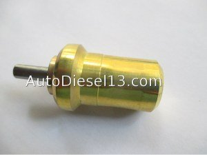

Bonjour , effectivement je ne suis pas sûr que ce soit normal que le pointeau soit sorti . Je sais que sur certains modèles de Peugeot ou Renault on trouvait ce genre de capsule sur les carbus , ça fonctionnait avec de la cire . J'ai trouvé une pièce ressemblante chez auto diesel ( photo jointe ) mais il faut que je sois sûr que c'est la même . Je leur ai envoyé un mail pour avoir leur avis . bonne soirée .

Merci pour l'info Max 543 , j'attends la réponse d'Auto diesel , je suis presque sûr que c'est la bonne , vu le prix ( 65€ ) je préférerais ne pas l'acheter pour rien . Bonne journée .

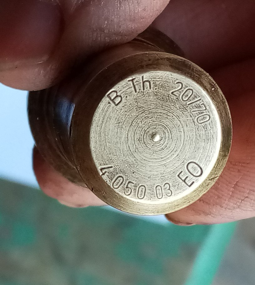

J'ai changé ma capsule thermostatique en début d'hiver.
Acheté chez mon vendeur dieseliste local.
La pièce semble facile a trouver.

J'ai recherché ma facture ce matin, le temps passe vite car c'était l'hiver 2021 :
Comme tu peux le voir ma référence est la même... Mais c'est une nouvelle fois l'occasion de se rendre compte que les magasins physiques sont pas si mal placé en prix, le conseil en plus...
