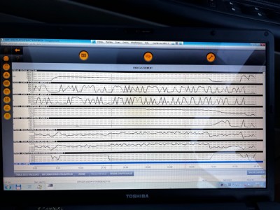

j'ai récemment acquis un grand espace 3.5 V6 de 2008 et j'ai un message antipollution qui est apparu.
En premier lieu j'ai changé la Batterie qui d'après le test Norauto était a remplacer au passage il m'ont purgé le liquide de frein a cause du tx d'humidité
Mais le voyant est revenu je l'avais viré la veille avec une Clip (je maitrise pas du tout le logiciel et ai installé ca comme j'ai pu en version 200)
j'ai fait une vidéos du voltage des sonde lambda je ne sais pas si c'est bien pertinent mais la Amont 2 à l'air de faire des sienne non ?
J'ai tenté de filmer avec le pied sur l'accélérateur pour tenir les 2500tours minutes
Une photo pour voir l'écrans entier La vidéo

la vidéo est imbuvable..
donc rapidement: les amonts doivent osciller, et les avals doivent ètre stable.
si tu as canclip, il pourrait ètre interressant de nous donner les codes défauts.

effectivement tu as une lamda qui ne bouge pas et reste autour de 800mv, ce n'est pas normal. Les amonts sont sensées osciller entre riche et pauvre, ca semble le cas. Et les avales être plus stables, en raison du pot catalytique.
Je ne connais pas ce moteur, mais si c'est faisable, essaie d'intervertir les lambda des 2 bancs, voir si le problème reste sur le même banc ou non. Si ca bouge, ca viendra de la sonde, si non, alors problème de combustion/richesse.

oui je sais ma vidéo est plutôt pourrie dans son genre, je vais essayer de faire mieux, je ne sais même pas ou elles sont pour intervertir ou les changer, sur oscaro ca parle de amont et aval du coup je suppose que se sont les même les deux aval et amonts , demain je rebranche la clip et vous informe du code erreur

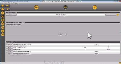

- Messages : 8020
Re: [3.5 V6]Message anti-pollution
le libellé et les paramètres associés ?
(copie écran, c'est le plus simple).

Alors
J'espère que j'ai les bonnes infos mais il n'y à pas grand choses

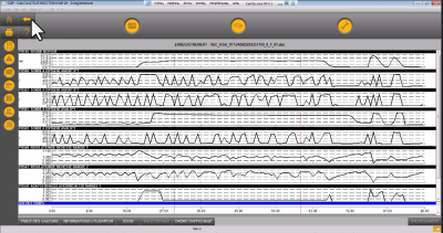

Après avoir effacé le défaut j'ai trouvé un menu qui permet d'enregistrer des paramètres et j'en ai tiré ça
la vidéo complète mais je tourne pas mal en rond le graphique à l'air plus parlant

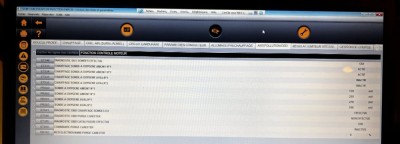

- Messages : 8020
pour moi précata 2 hs, car la sonde aval 2 à le même signal que l'amont 2: le précata ne fonctionne plus.

- Messages : 20267
.... à quel régime moteur et sur quelle durée
- Messages : 3615
Tu as tout sur le graph
première courbe : régime moteur, sur l'abscisse le temps (en seconde à mon avis)
Oui normalement il y a tout sur le graphe
Attention les échelles des valeurs des deux avals ne sont pas les mêmes c’est trompeur.
Par rapport au graph d’il y a quelques jours c’est mieux.
Après je sais pas si mon petit tour en fond de trois y a joué ou si la voiture et bien chaude et le problème se cache
- Messages : 20267
.... à mon avis ça c'est le résultat du test en fin de parcours sur autoroute
.... car 2600 tr et la durée me semblent bien faible pour obtenir un vrai résultat
C'est bien tu as quasiment les mêmes valeurs pour les 2 sondes avals.
