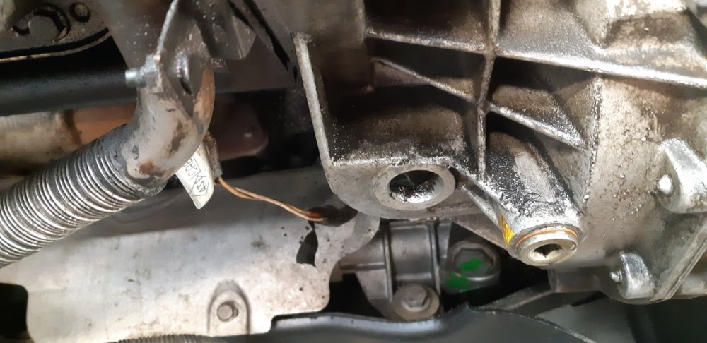

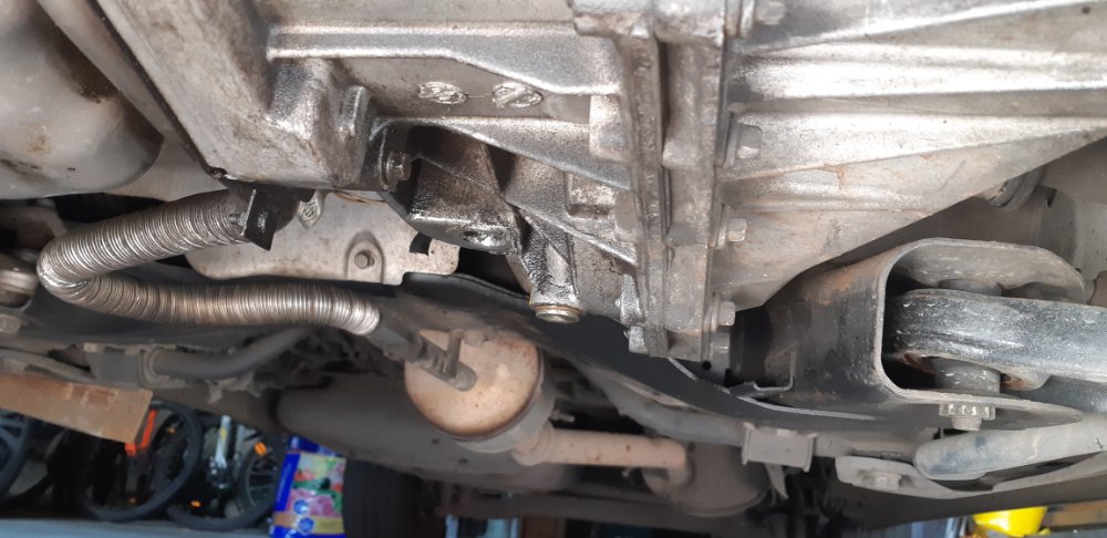

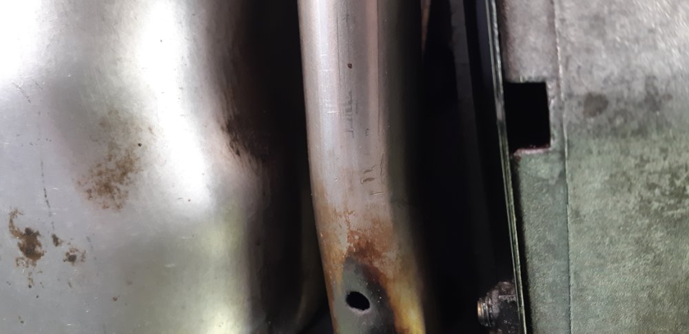

Salut tout le monde,
J'ai à nouveau un petit souci.Je me suis rendu compte que j'avais une fuite plutôt côté arrière gauche du moteur (quand on est assis au volant, je précise...)
C'est sûr que ce n'est pas de l'huile, car le liquide semble peu coloré. J'ai donc regardé si mon niveau de liquide de refroidissement avait baissé, mais rien de flagrant.
Mon liquide de frein n'est pas au maxi...
Huile de boîte?
Je vous joins une photo prise de dessous pour ceux qui auraient déjà eu le même problème car je ne vois pas bien d’où cela peut venir.
Merci d'avance pour vos retours d’expérience ou conseils !
Bon weekend de Pâques à tous !
Erwan

L'as-tu senti ?
L'huile de boîte et le LDR ont une odeur bien particulière !

Tu suggères "huile de boite" mais tu es sûr que ce n'est pas de l'huile alors ..... ???
L'huile de boîte a une odeur caractéristique mais que l'on ne sent pas obligatoirement avec une goutte au bout du doigt.
L'endroit que tu indiques me fait penser au joint sortie arbre primaire de boîte. Pour vérifier il faut démonter la plaque métallique de fermeture de boite (en partie fixée avec l'echappement du chauffage additionnel) et regarder si il y a de l'huile côté embrayage ou carter intérieur.

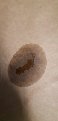

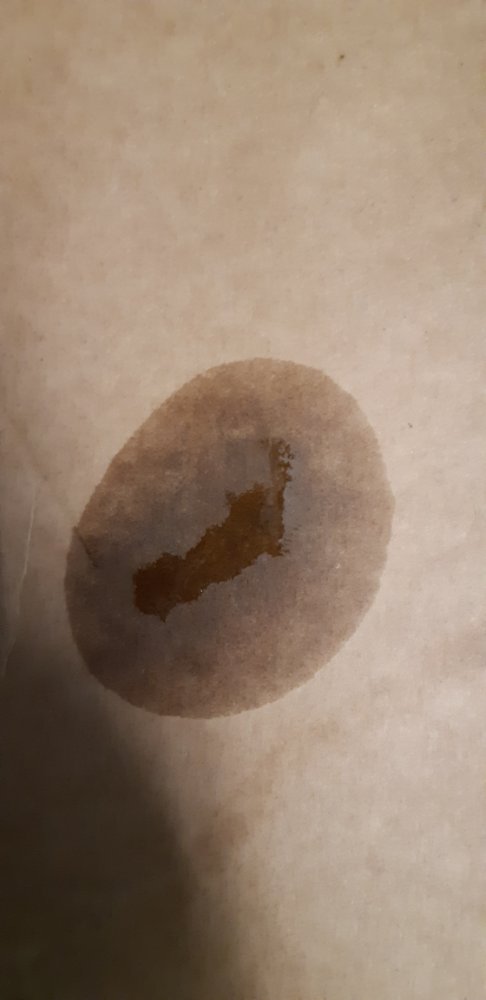

Donc, me voilà de retour !
Pour résumer , mon véhicule dort à l'abri et est donc totalement sec.
Ci-joint une photo de la tâche qu'il y a sur le carton que j'ai mis sous la voiture.
Ce qui coule est légèrement gras mais sans couleur franche.(au bout du doigt, pas d' odeur franche en tout cas comme le dit Yves)
Cet écoulement a eu lieu depuis qu'il est garé, dans il fuit également moteur arrêté, à priori.
Et ce n'est pas de l'eau car cela ne sèche pas sur le carton.

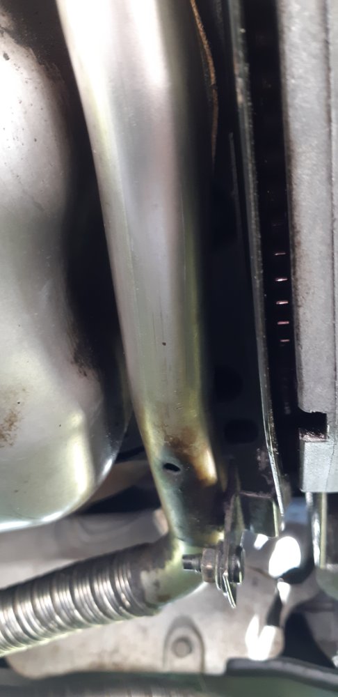

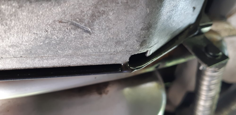

Voici un peu plus de précisions:
J'ai desserré le carter dont parlait Yves (celui qui est pris avec l'échappement du WEBASTO), et effectivement, le liquide qui s'écoule , quel qu'il soit, sort de cet endroit.
En écartant un peu ce carter, on peut apercevoir des roues crantées...
Qu'en pensez-vous ?
Merci d'avance,
cf photos ci-dessous:
Qu'en pensez-vous ?
Merci d'avance,

Bonjour à tous !
Juste pour être sûr?
Si cela coule par cet endroit cité dans mon message précédent, est-ce de l'huile de boîte?
Merci à vous !
Merci à vous !
WAWAN
- Messages : 3856
Re: Fuite non identifiée
Oui et .... non.
Oui, si c'est le joint à lèvre ou "spy" de l'arbre primaire de la boîtes.
Non si c'est le joint à lèvre du vilebrequin, derrière le volant moteur.
Si l'huile est claire, je vote pour le côté arbre primaire boîte.
Je l'ai changé à 200 Mkm (sortie moteur/boîte), l'huile suintait bien de la plaque.
Après défais la plaque, tu seras fixé.
j'ai l'avis inverse, vu la couleur de l'huile.5bar21 a écrit : 18 avr. 2023, 18:30 Salut,
Vu les quantités relatives d'huile dans la boite et le moteur, il est plus probable qu'improbable que la fuite provienne du joint spi du vilebrequin.
La boite devra se détacher de toute façon. C'est une bonne occasion de vérifier l'état de l'embrayage, du volant moteur et du roulement pilote en même temps.
