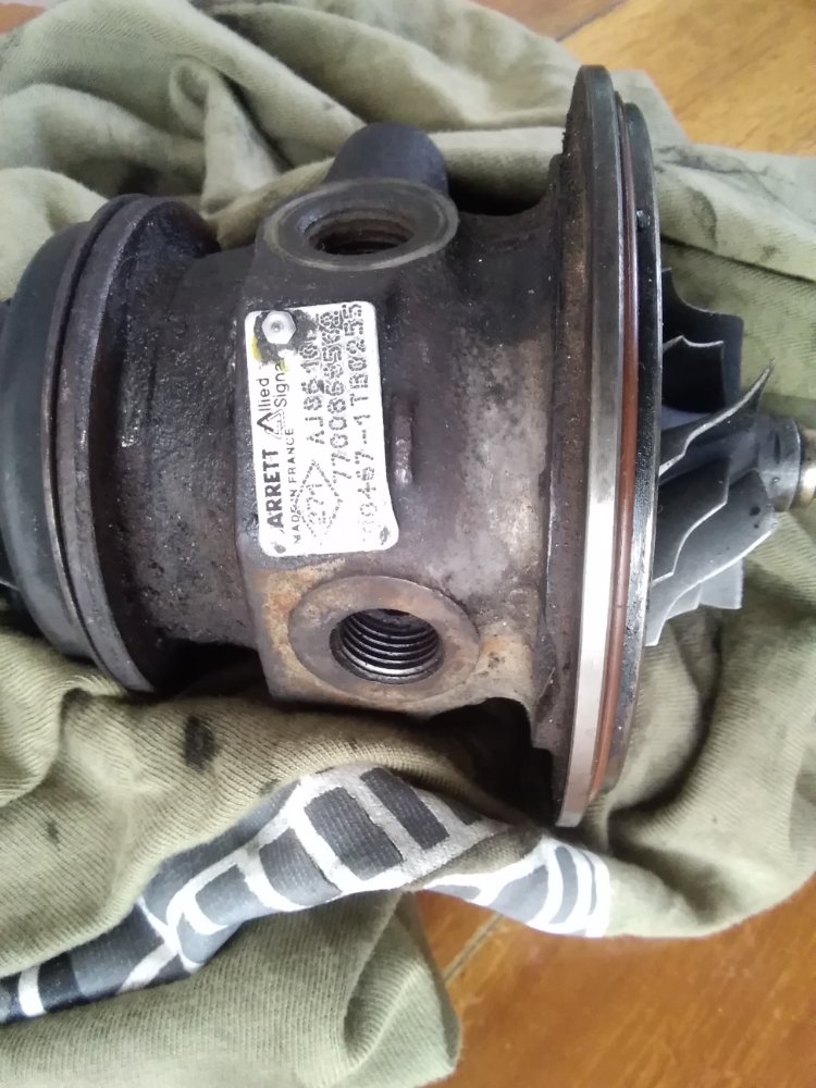

Bonjour à tous, je cherche des infos sur le chra du turbo d'un 2.2 dt de 1998.
Mon chra est à remplacer, je l'ai sortis et c'est celui qui a le refroidissement liquide donc 4 orifices, 2 pour l'huile et 2 pour le liquide.
je n'arrive pas à le trouver en magasin ou en ligne par contre son petit frère qui n'a pas de refroidissement liquide lui est disponible un peu partout.
Ma question: est-il compatible avec ma carcasse de turbo au niveau des dimensions et j'aimerais savoir si quelqu'un a un retour d'expérience sur ce sujet?
J'ai cherché sur le forum mais je n'ai pas trouvé d'info ou alors j'ai mal cherché...
Merci. :|

C'est le cœur du turbo : le palier central et les 2 turbines. Ça ne comprend pas les corps d'admission et d'échappement.
Chrislande, tu as la réf Renault du turbo ?

Alors la référence renault c'est 7700866502

Merci pour le lien 5bar21 mais celui-ci est différent du mien.

Chra 7700866502 sur 2,2dt de 1998

Il a une entrée et une sortie huile et aussi une entrée et une sortie liquide de refroidissement.
Re: Cherche infos sur chra turbo 2.2 dt
Turbo sur 2.2 dt d'avant 98, donc refroidi par eau !
Les collecteurs d'échappement sont différents entre les deux modèles !
Le même turbo était monté sur le Laguna 1 avec le même moteur et les mêmes années si cela peut aider ;)

Dans le cas ou je n'arrive pas à trouver le chra identique, qu'est-ce que vous me conseillez :?:

Le turbo complet ne se trouve pas ?
Perso j'ai trouvé un neuf renault pour mon 2.0T à 200€, donc pas beaucoup plus que juste le CHRA.

Oui ça peut être une solution Wutch, dans mon cas j'ai rien trouver en neuf en dessous de 300 euros à part de l'occasion garantie certe mais bon vu la galère que je me suis tapée pour sortir ce turbo j'aimerais pas y revenir tous les 4 matins :D
Donc je continue à chercher, si jamais quelqu'un a un lien à faire passer, je suis preneur :!:

Pour rappel, réf renault 7700866502
Garrett 700467-1
