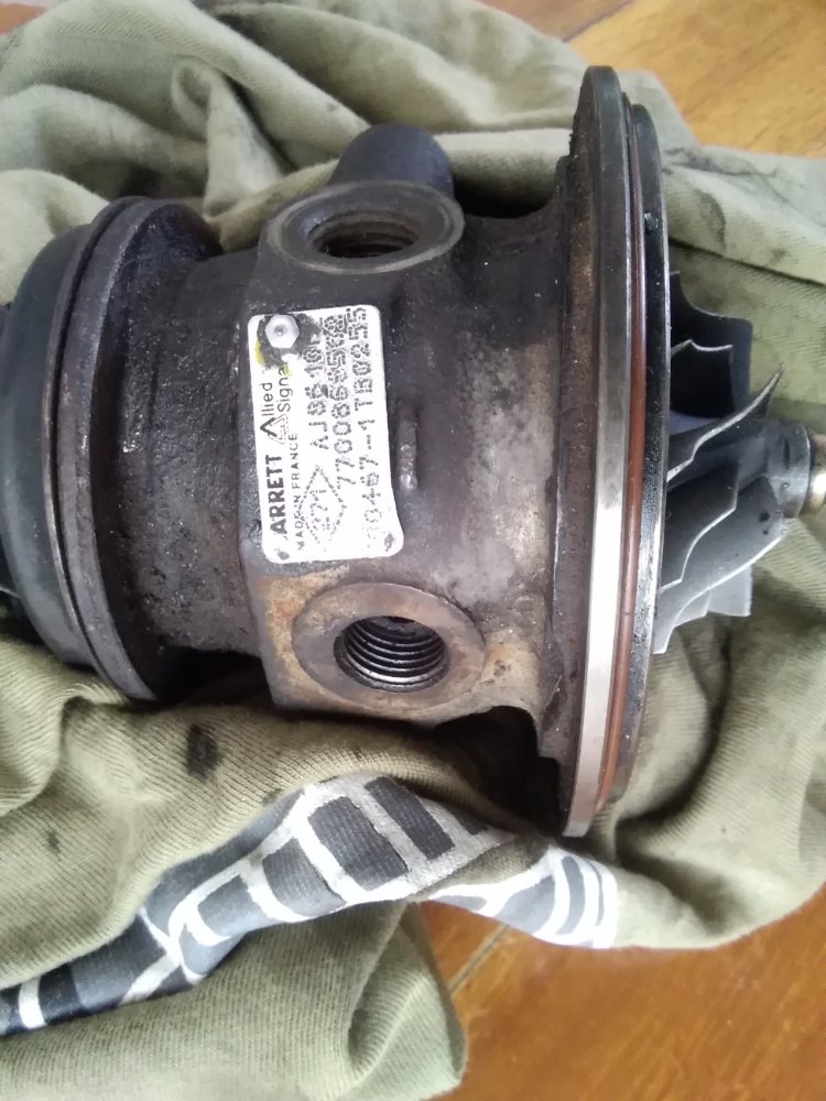

Bonjour à tous, je cherche des infos sur le chra du turbo d'un 2.2 dt de 1998.
Mon chra est à remplacer, je l'ai sortis et c'est celui qui a le refroidissement liquide donc 4 orifices, 2 pour l'huile et 2 pour le liquide.
je n'arrive pas à le trouver en magasin ou en ligne par contre son petit frère qui n'a pas de refroidissement liquide lui est disponible un peu partout.
Ma question: est-il compatible avec ma carcasse de turbo au niveau des dimensions et j'aimerais savoir si quelqu'un a un retour d'expérience sur ce sujet?
J'ai cherché sur le forum mais je n'ai pas trouvé d'info ou alors j'ai mal cherché...
Merci.
Merci.

Alors la référence renault c'est 7700866502

Re: Cherche infos sur chra turbo 2.2 dt
Il a une entrée et une sortie huile et aussi une entrée et une sortie liquide de refroidissement.
- Messages : 25051
Turbo sur 2.2 dt d'avant 98, donc refroidi par eau !
Les collecteurs d'échappement sont différents entre les deux modèles !
Le même turbo était monté sur le Laguna 1 avec le même moteur et les mêmes années si cela peut aider
Pour rappel, réf renault 7700866502
Garrett 700467-1
Garrett 700467-1
