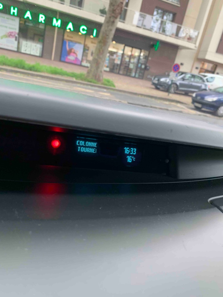

Sur mon Espace 4 v6 3.5 de 2004, je viens d'avoir de nouveau le message: COLONNE BLOQUEE TOURNER LE VOLANT. avec le voyant ROUGE fixe allumé.
message tableau de bord

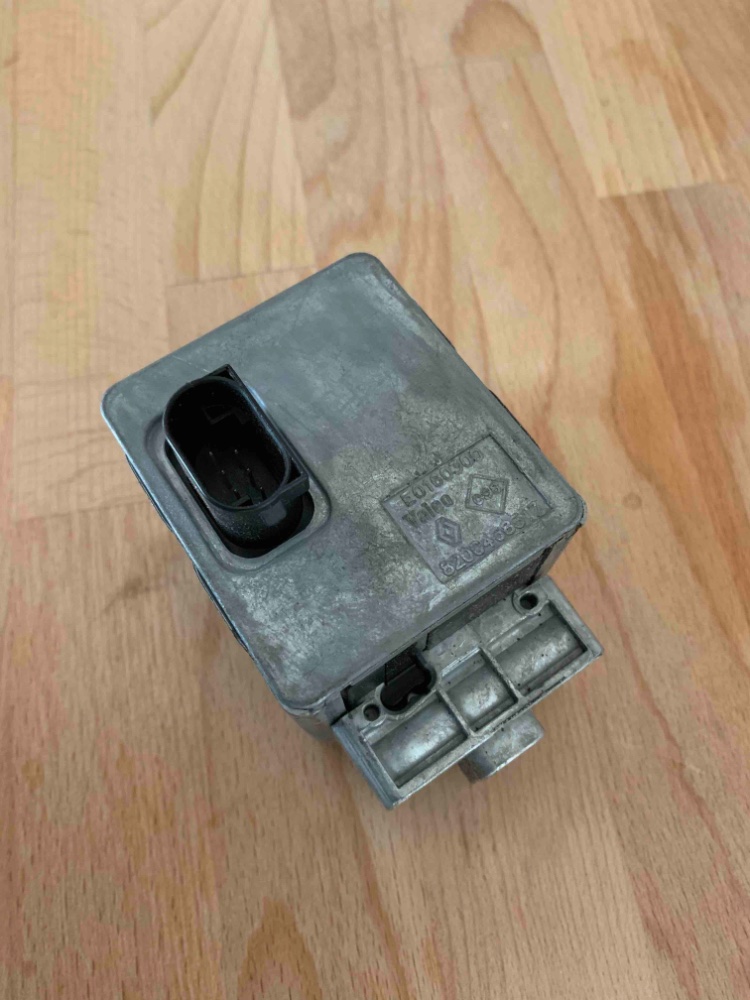

l'été dernier j'ai eu le même soucis au PORTUGAL et le garage m'a réparé ( pas changé) ce boitier:
boitier lecteur c
boitier lecteur c
pour moi ce la même panne car même "symptôme" mais je voulais avoir votre avis

bjr,
Ce sont de vieux produits car plus fabriqués en neuf. même si on te le répare, il peut retomber en panne, soit méca soit électronique. La seule solution est d'en avoir un de rab dans le coffre.
Le verrou n'a pas besoin d'être monté sur la colonne pour autoriser le démarrage, il sufit de le fixer qq part pour qu'il soit accessible qd tu tombes en rad. (par contre tu n'as plus de blocage du volant mais bon ...).
Cela m'est arrivé pas plus tard que vendredi dernier ! mais 10 minutes plus tard à se contorsionner et effacer le défaut et j'étais sauvé.
Je vais en recommander un autre le faire virginiser, l'essayer et le mettre de secours.
Je ne vois pas d'autre solution et de nombreuses espace, laguna, mégane sont parties à la casse pour cette raison.
Il y a de nombreux post la dessus.

Bonsoir EBo,
ah ok, voila une réponse clair comme j'attendais, et surtout qui me rassure.
je suis sur quelque sites depuis tt à l'heure, et je comprends mieux le problème et ou se trouve cette pièce.
est ce que je peux t'envoyer un MP stp ?

Bonjour a tous,
je reviens vers vous concernant mon problème de VERROU DE COLONNE.
après les messages ci dessus de MAI 2023, j'ai changé et acheté un second boitier ( au cas ou) sur conseil d EBO.
direction le Portugal début juillet = > pas de soucis.
apres 2 semaines et les températures qui montent et soir BIM = colonne bloquée
heureusement j'avais détaché le verrou de la colonne/ j'ai pu mettre mon 2 eme boitier.
3 jours plus tard !! BIM re boitier qui claque.
donc obligé de laissé l'espace sur place / me faire livré de france (mondialRELAI) un boitier vierge.
la galere recommence pendant les vacances....
donc à augourdui l'espace est encore au portugal et je dois aller le chercher fin septembre.
ma question est: le problème vient d'autre part ?
ou est ce vraiment la chaleur ?
pouvez vous m'aider ?

Bonjour Olivier788
Arg ! ta mésaventure me touche.
regarde mon dernier post concernant la résistance de 240 ohm.
Pour l'instant, j'ai eu 1 cas de non verrouillage après un trajet de 3 heures. Je ne l'ai pas reprise depuis et je n'ai pas eu le temps d'aller vérifier si la résistance est toujours bien enfichée.
Je ne sais pas si c'est la chaleur, cela y ressemble mais ...
C une grosse galère, j'en conviens !

merci Ebo pour ce retour
j'ai exactement le même problème.
je viens de passer l'info au garage au portugal.
a suivre....
