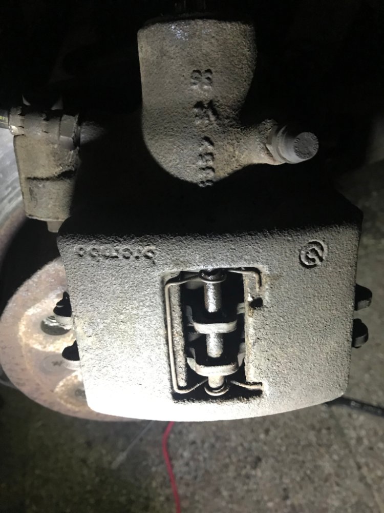

Quelqu'un a-t-il déjà rencontré ce système de retenue de plaquettes de freins sur étrier arrière ?
Les plaquettes sont retenues par une tige que je n'arrive pas à retirer. Il y a un orifice par le dessus, je tente de taper dessus à l'aide d'un chasse-goupilles mais rien n'y fait.
Soit dit en passant, j'ai trouvé le démontage de ces plaquettes infernal par rapport à celles de devant. Il a fallu user de beaucoup de coups de marteau, de jurons et même de dégrippant pour retirer l'étrier du disque... (Je vous rassure : je compte remplacer le disque)

Pour retirer l'axe, il faut enlever la goupille de sécurité.

Merci beaucoup Yves, c’est incroyable d’avoir une réponse même à 1h du matin !! J’essaie ça tout de suite

montage brembo classique : la goupille qui empeche toute translation de la goupille de maintient.
attention d'avoir l'outil adequat pour repousser le piston : on doit pousser et tourner en meme temps

Merci Yves et fkp pour vos réponses. Effectivement il fallait retirer la goupille de maintien puis chasser l’axe (au marteau) par le dessus.
J’ai repoussé le piston comme vous l’avez préconisé, en le faisant tourner en même temps. Ça n’a pas été facile car j’ai eu du mal à trouver une « rondelle » dont les accroches correspondaient au piston. Mais c’est fait, merci à vous
