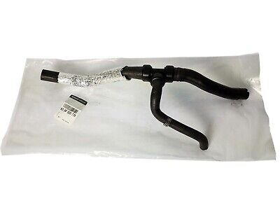

moi, c'est celle ci qui avait lâché
pièce n°5
coupée au niveau du trait rouge
en même temps, si elle était d'origine, elle avait pas loin de 300000 km et plus de 10 ans, donc si la nouvelle fait le même temps....

Ok ,la mienne a 3 durite de différentes tailles relié entre elle ,sa fuit juste à la jonction.
